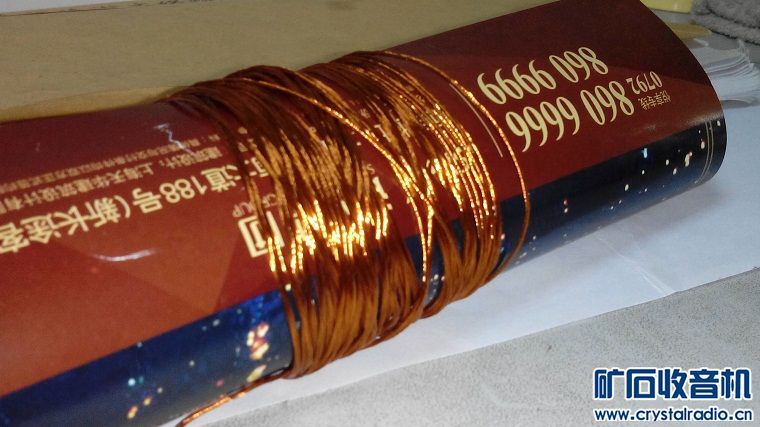

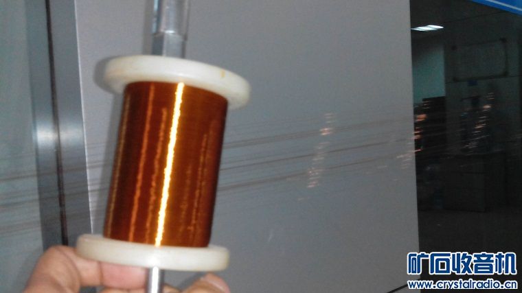

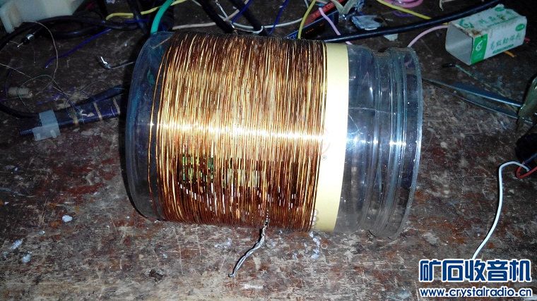

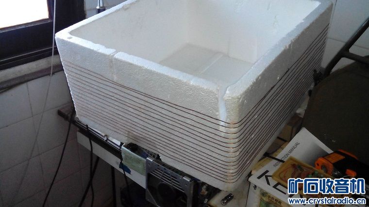

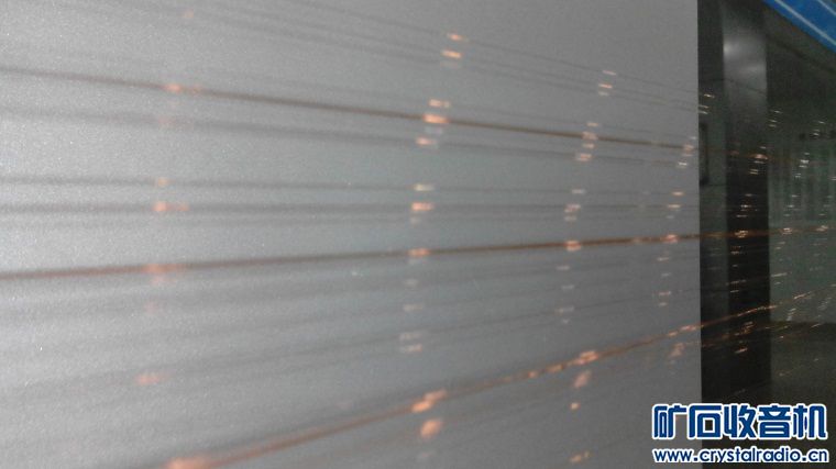

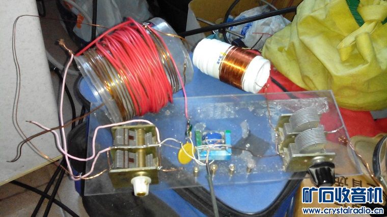

自制矿机,试用了几种线,确实区别很大,分别是φ0.35单股漆包线×5(在长600mm宽400mm泡沫箱绕15圈),Φ1.2单股漆包线+1㎜2多股胶皮线(在直径80mm塑料瓶上分别绕30圈),Φ0.75单股漆包线(在直径80mm塑料瓶上绕70圈)。电路是单线圈的形式,直径0.75的漆包线毫无选择性可言,空气电容转半圈电台也没什么变化。换成直径1.2的漆包线立马不同,电台清晰可辨。于是找出一卷0.07的漆包线自制利兹线。50股.算了一下50×0.07=3.5。相当于直径3.5mm粗的漆包线,这是什么概念,用单股铜线简直不可想象。有空装机再试。

 楼主| 发表于 2014-4-23 11:30:47 | 显示全部楼层
三种线的图片
0.35*5漆包线
0.35*5漆包线
直径1.2漆包线加胶皮电线
直径1.2漆包线加胶皮电线
直径0.75漆包线
直径0.75漆包线
