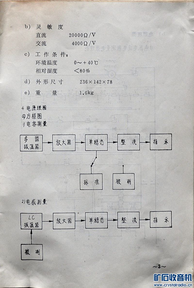

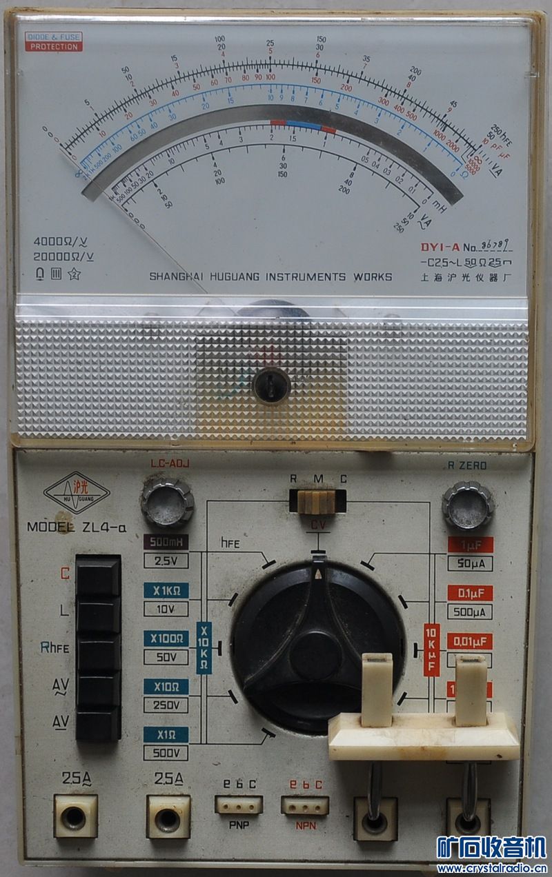

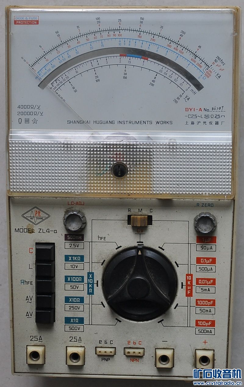

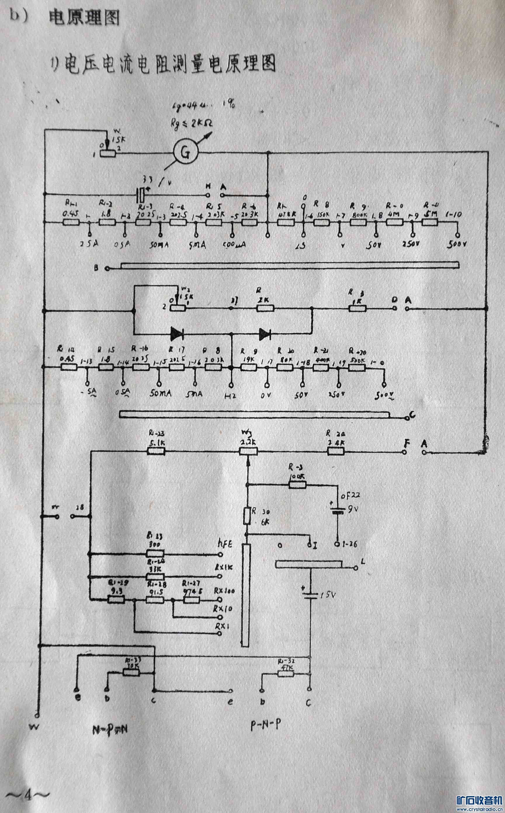

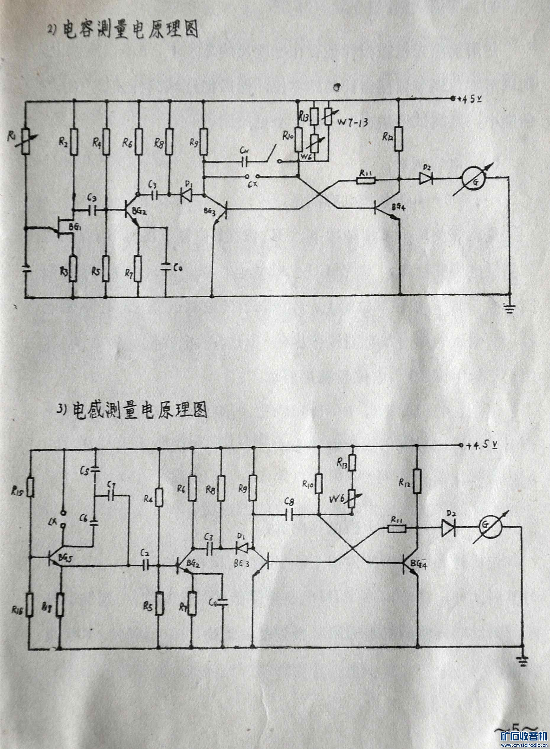

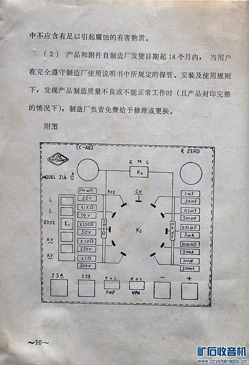

看到坛内朋友的DY1或DY1-A,此表功能较多,操作复杂,如果二手买来无说明书用起来有点麻烦。奉献使用说明书,对维修也有帮助。
DY1-A是DY1兄弟,两者大同小异,可参考。

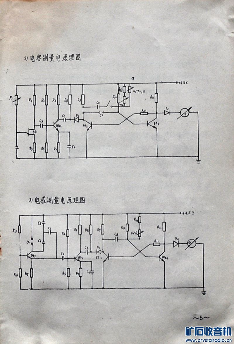

电路图看不清楚,补发两张大图。【点击图片可放大】

太感谢“老柳”兄了!也有这种表,电感档不能用,电路图派上了用场,谢谢!
