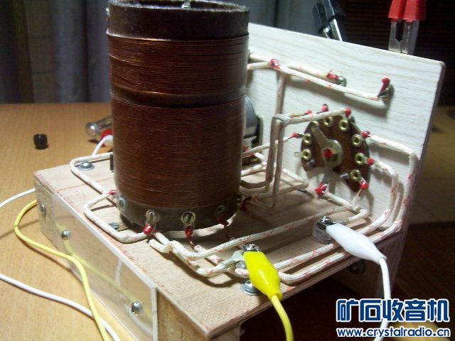

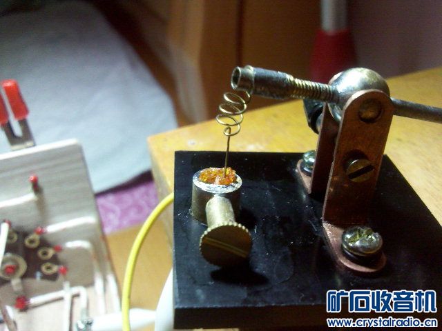

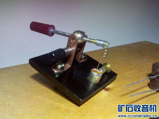

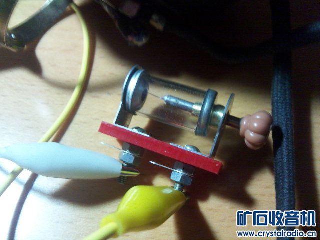

2003版主老师赠送几粒珍贵的美国红锌矿石,如获至宝,立刻动手制作活动矿石。同时,新的矿石机也完成制作,正好用矿石机实验活动矿石的检波效果。红锌矿石不愧为自然界最好的检波矿石,触针在矿石表面找到灵敏点稍加下压,声音极大,几乎可以与二极管媲美。另外还将一粒红锌矿石装到矿石架里实验,调整更方便。人生第一次做响了自然矿石,意义重大,在此感谢2003版主所赠矿石及坛友的帮助指导。计划五一节户外拉天线听矿机给路人普及一下矿机知识,另外可以吸引老人来怀旧,想想都开心。 0421_205826.jpg 0421_205855.jpg 0421_213024.jpg 0421_213054.jpg 0421_213139.jpg 0421_213157.jpg 0421_213229.jpg 0421_213248.jpg 0421_213333.jpg 0421_213411.jpg 0421_213531.jpg

已经用纯酒精调制好了虫胶片,面板刷黄纳粉,刷虫胶器于面板一定很漂亮!

精美啊,我只做好了安装矿石的架子,没有矿石放上去
