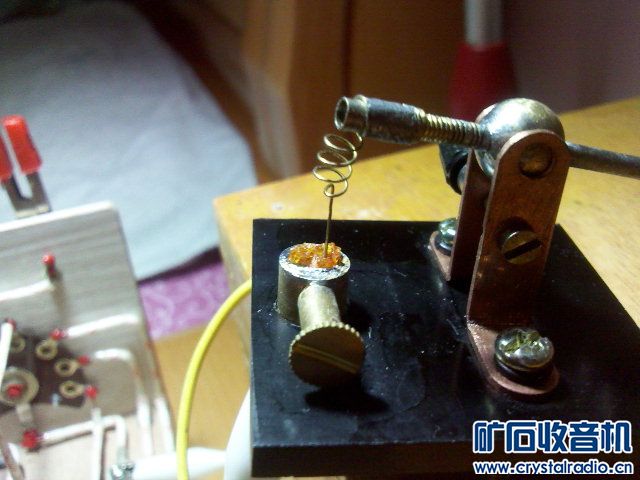

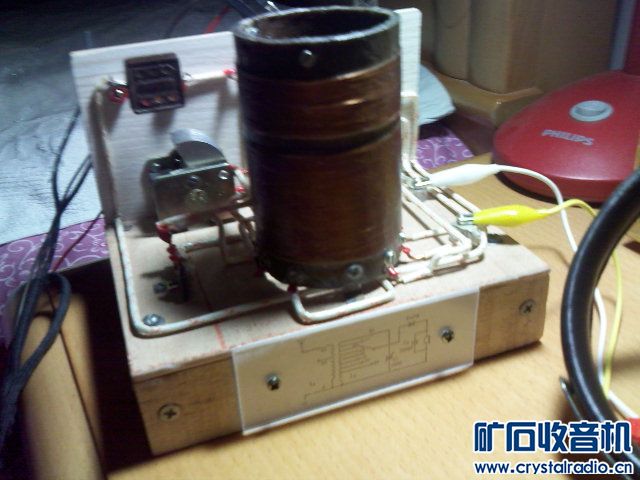

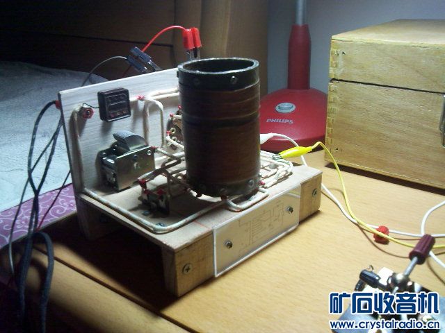

     上周收到lq19512003版主老师送我宝贝---红锌矿石,非常开心,装上一颗红锌矿石简直就是绝配!再次感谢lq19512003版主老师千里送宝。用一周时间做了一部实验多抽头矿石机,今天终于可以实验人生中第一枚自制活动矿石了,异常兴奋!分别实验了两种活动矿石,第一种是业余时间制作的古典活动矿石,触针在红锌矿石中下侧找到了灵敏点(触针稍用力下压),声音与2AP9相仿;第二种采用坛里前辈电罗经老师所制活动矿石架,自己装了铜触针,矿石碗里装上一粒红锌矿石,触针稍用力向内顶,响了!声音比第一种还响。
     这次制作与实验,收获极大,一是矿石机用到了自制的分线器,效果不错;二是制作了第一个全手工活动矿石;三是听到了来自自然界中极其稀少珍贵的原始矿石---红锌矿石发出的原始的声音;四是得到了版主老师极大的支持,收获了友谊。

做工很严谨,竟然把焊点还涂了颜色标记,机座后部印电路图,这些都是亮点。

谢谢版主老师的加分。感觉每个焊点都上红漆是否显得太多了,本想对几个关键环节做点漆处理的。因为上此送人的矿机做了电路图,感觉不错,这次还是采用后部装电路图,也算是添个小零件吧。另外,版主老师,在矿机版块重发,是否违规了。
