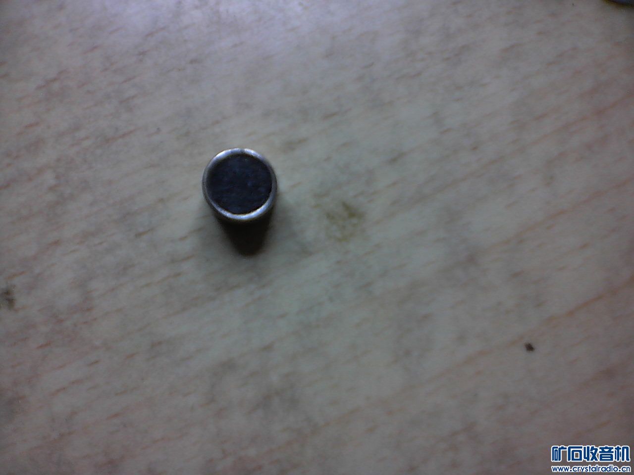

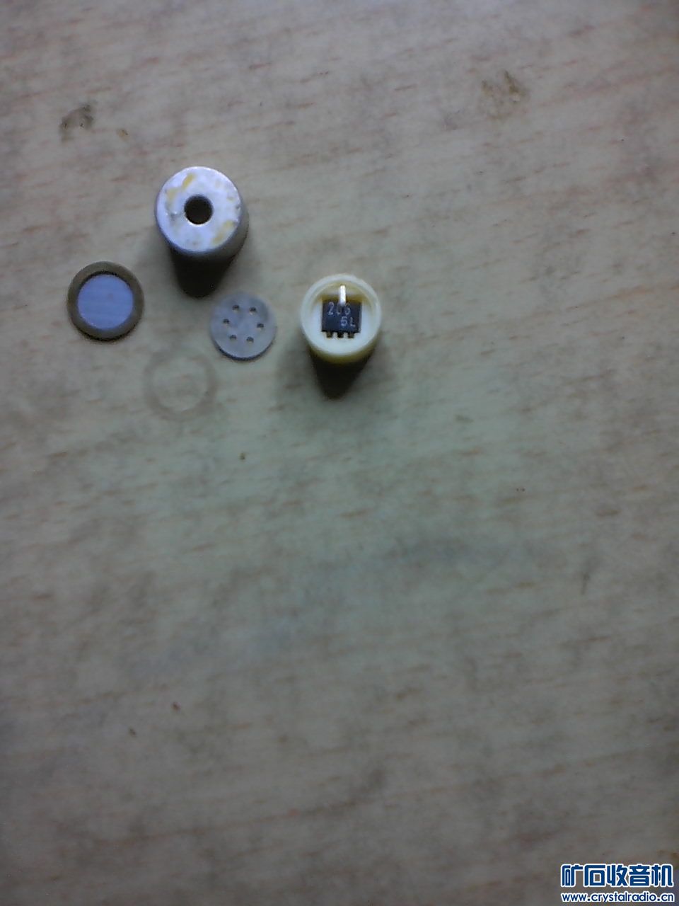

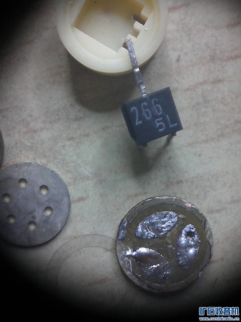

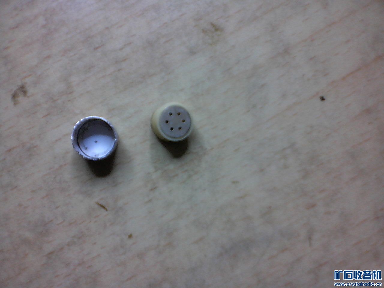

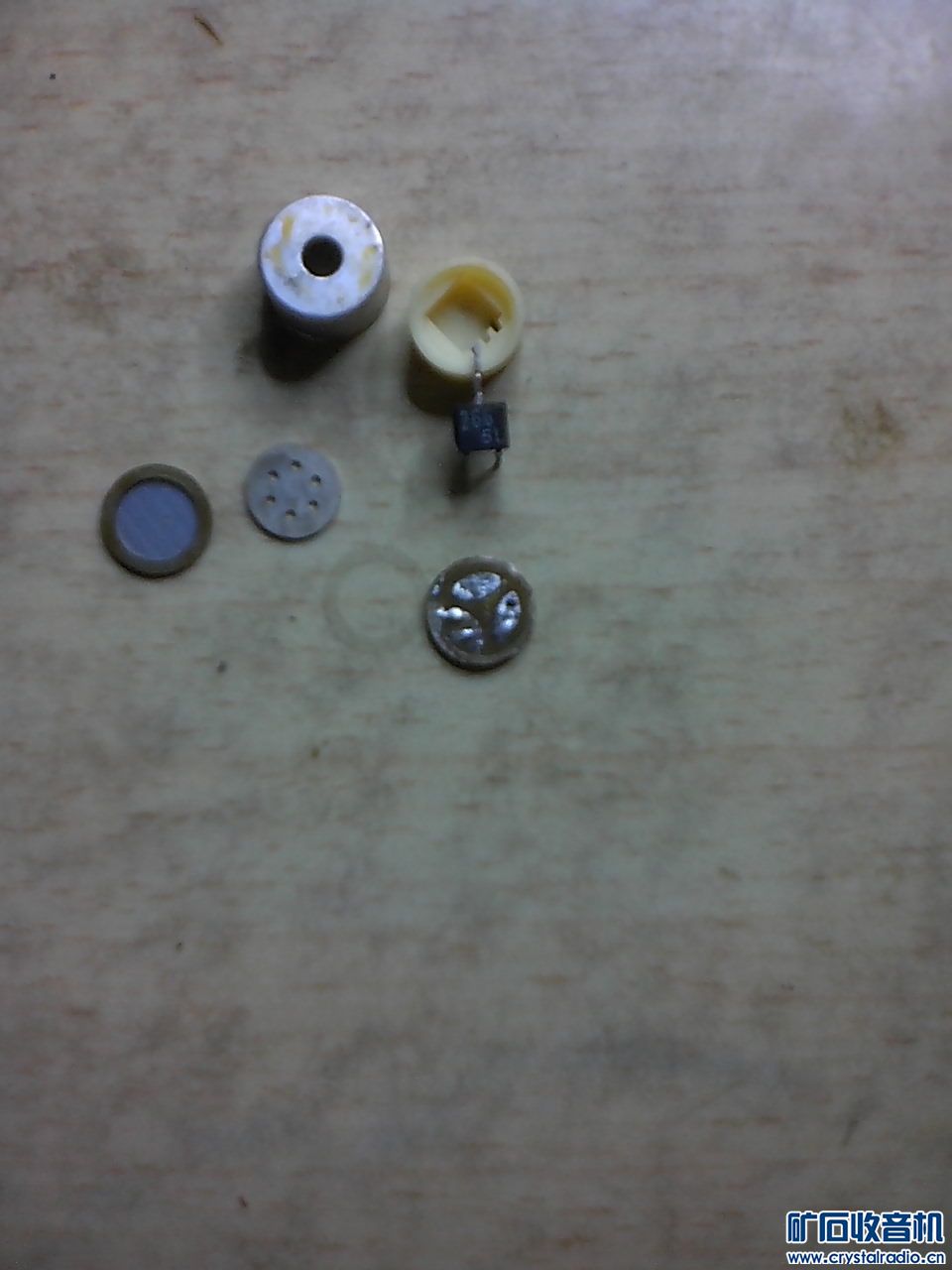

想用一场管装收音机,拆一个驻极体话筒,哪位知道场管的测量,用指针表测三个管脚都是通的。(有一些阻值)对场管不熟悉,怀疑用电烙铁烫下来会不会导致击穿。请看图。

来个微距特写
来个微距特写

先把全脚短路了再测下,如果还是那样就是坏了。
发表于 2014-4-21 22:35:48 | 显示全部楼层
驻极体话筒内多用N沟道结型场管。测量结果如下:
找到2个引脚正、反向量电阻基本相同(千欧数量级),这2脚分别与第3脚的正、反向量电阻不同。
