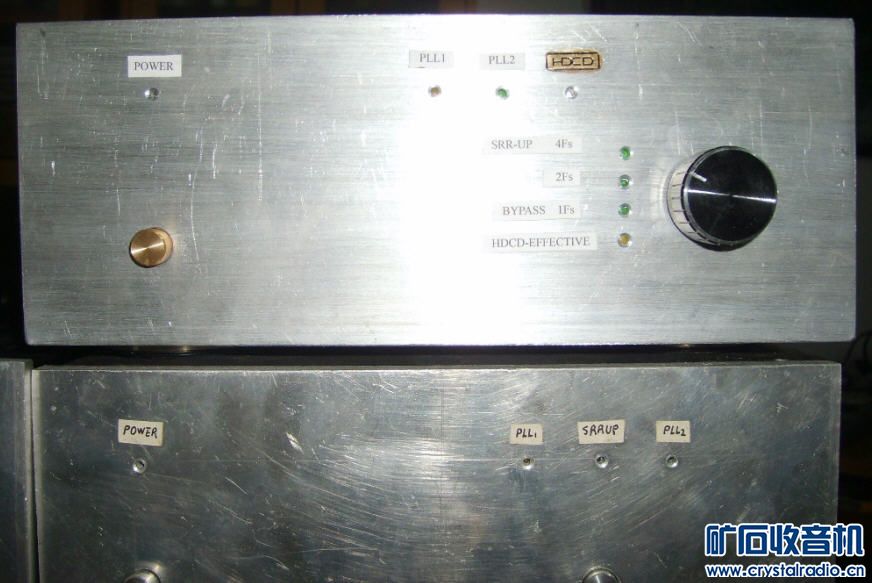

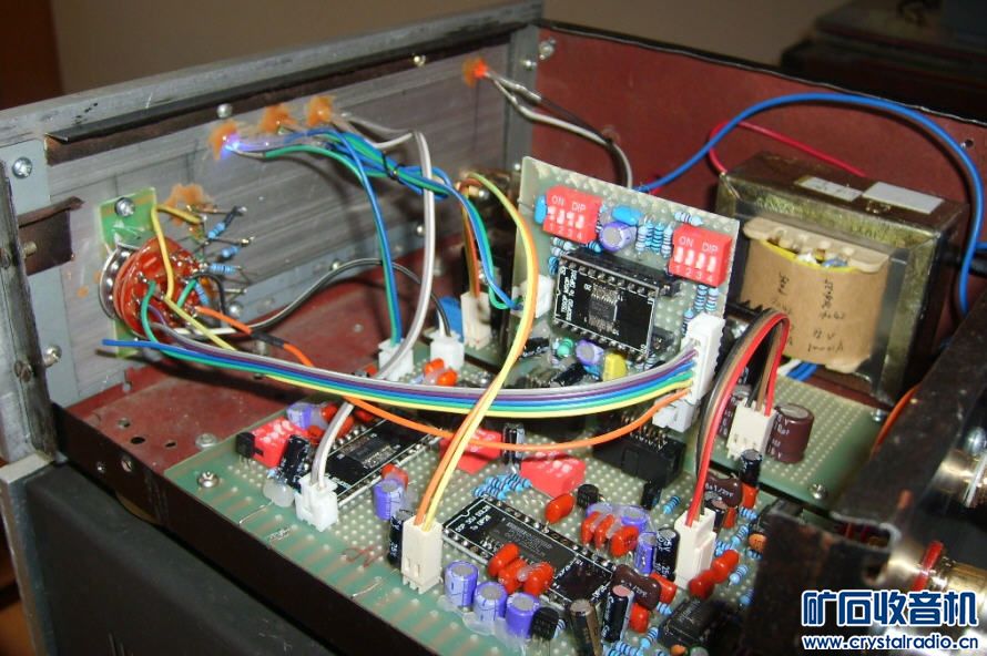

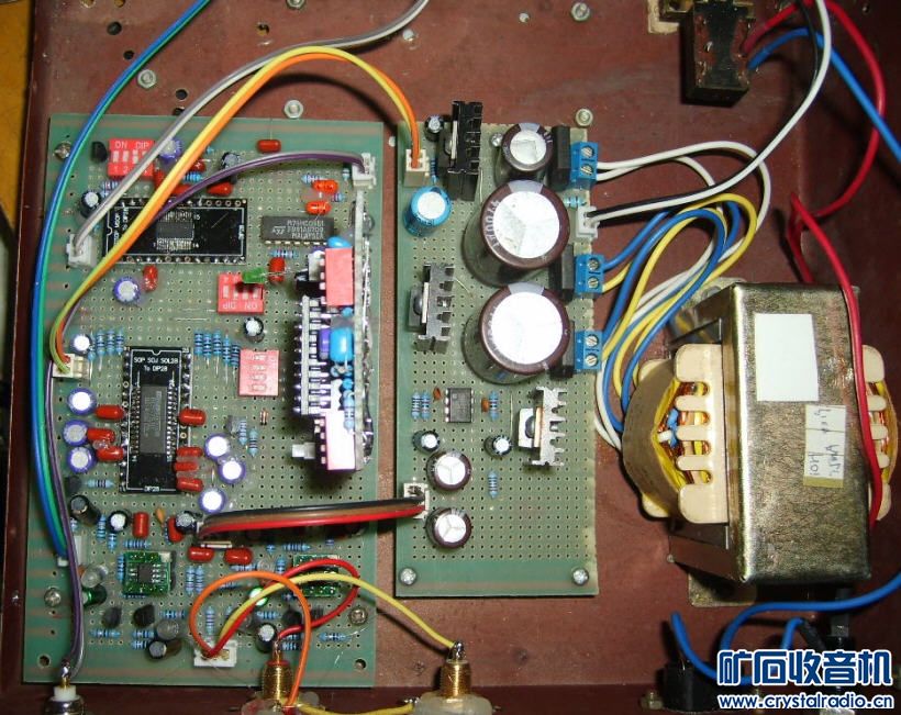

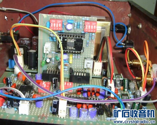

最近,重做了台DAC,用了DIR9001+SC8421+PCM1732U+OPA627+2SK246/2SJ103,声音还不错。 SS6000561.jpg SS6000564.jpg SS6000551.jpg SS6000553.jpg

洞洞板焊得挺漂亮的。把走线再理一理就是视觉与听觉的结合了!

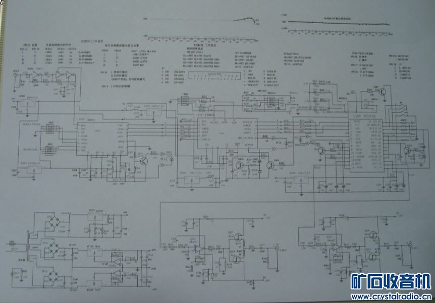

有电路图么?
