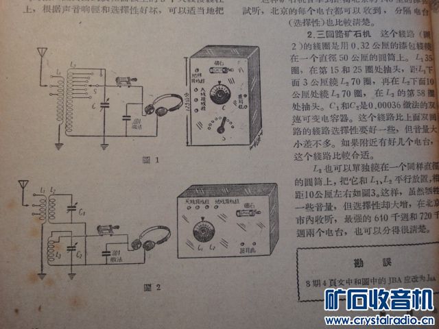

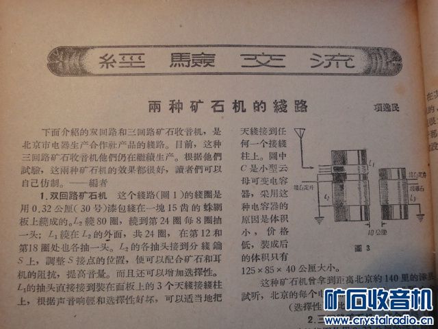

发表于 2014-4-23 06:44:02 | 显示全部楼层
无线电1956年9期 谢给矿坛,
发表于 2014-4-23 07:09:26 | 显示全部楼层
多好的图啊。北京56年矿机 几乎完美。
。天调
。矿石接在抽头上,阻抗匹配。
