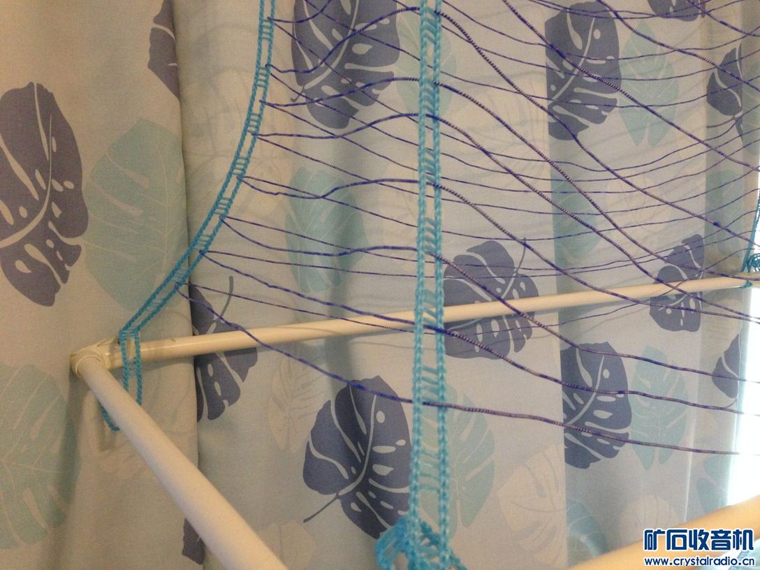

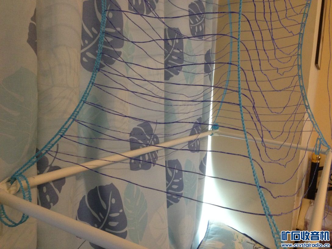

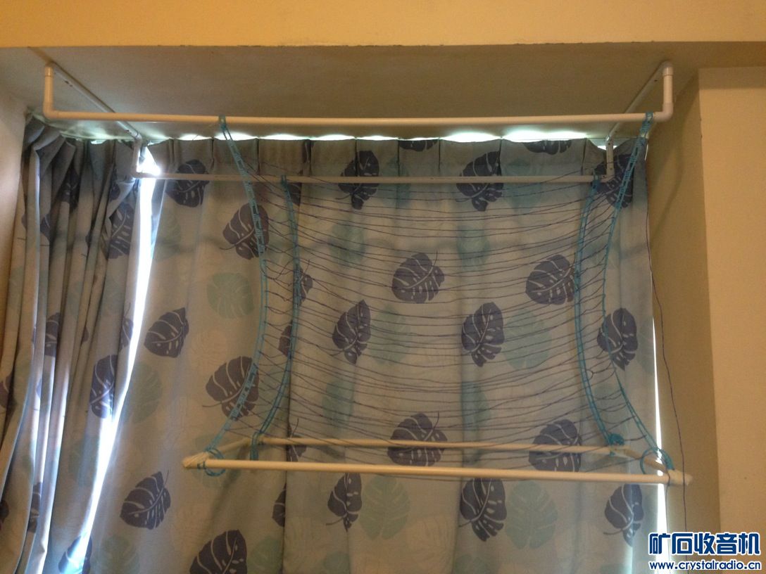

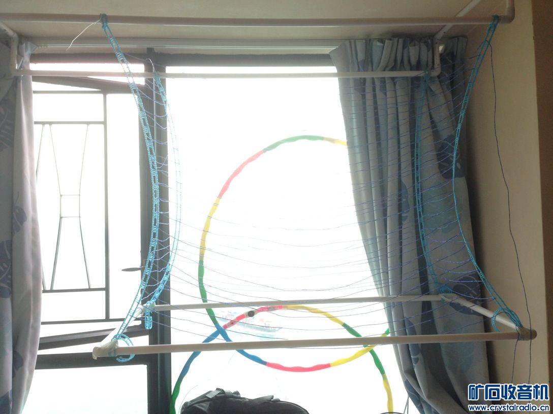

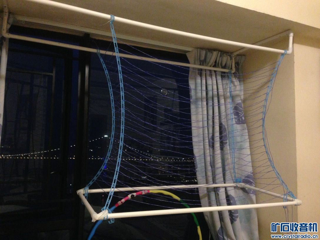

忙了两小时, 做了个垂簾式大环, 不用時收起.
怎料因线的重力, 把它变弯了, 有点芸术味.

发表于 2014-4-20 17:39:46 | 显示全部楼层
平躺的大环,效率很低呀
 楼主| 发表于 2014-4-20 18:14:35 | 显示全部楼层
我这边平放時能收到的弱台响些.
强台则减弱了些.
對我正好.

可能是变弯了大环的直径比预期小了, 电感量也小了, 只得120uH. 响度也不及我之前做的一米呼啦圈大环.
