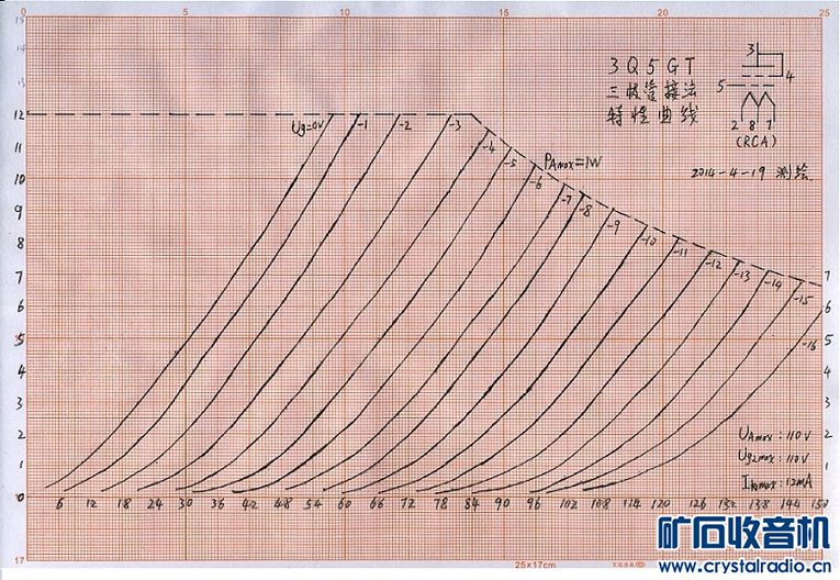

  3Q5这个管,生产年代比较早,大约在40年代前后,至今已停产多年,基本也属于 “准古董”的范畴了。
搜遍全网,未见此管的三极管接法特性曲线,也许是我搜索的不细致? 但偶见有些朋友用这个管子接成三极管 做前级电路,没有特性曲线,只能“瞎子摸象”盲调工作点,可是管子具体工作在不在状态就不好说了。
  昨天整一天,从上午十点半一直鼓捣到晚上十点半,纯手工土法上马一共测量17条栅压的曲线,确实累啊  无偿贡献,希望能用得到的人,懂得珍惜。
测试仪表是 一块校准过的MF47表测量屏流,DT930F四位半数字表测量屏压和栅压。 肯定有误差,并且为了保证曲线尽量平滑,在后期绘图时也主动舍弃了一些个别的测试点。 对于此,不必太过较真,不同厂家、不同时期、不同生产线做的管子之间的参数离散性就很明显。
据我所知,3Q5这管子,主要有三个美国厂家生产, KEN 、RCA和沙尔文(喜万年),这三家厂商生产的管子,屏极形式有方有圆,结构不尽相同,可以肯定,制造工艺肯定不一样,肯定不是一套图纸做出来的。以规模论,其中RCA是当年美国电子业的首席大厂,为了尽量有代表性,这个曲线使用RCA的管测量的。

7-8V好像间距没有其他的均匀!!

0~-1也是,我也纳闷。可是数据都是反复几次核对的。也许是这只管子的个体差异。

可能是这样、应该多测试几只看看!!!

哥们我 “有病不在年高”啊....昨天就测一个坐一天,今天连脖子带腰就 别扭,浑身不得劲。连着俩个月,感冒两次   再说,我也没有这么多管子啊。 多测几个,肯定每个跟每个都不一样,管子之间的离散性还是很明显的。那时候更纠结,不知道信谁
