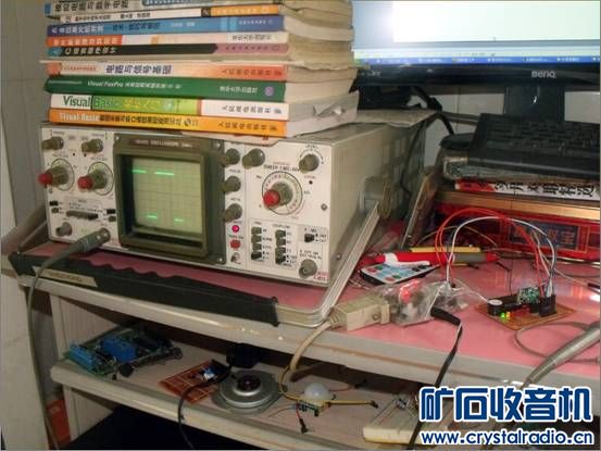

超再生无线电传试验
万里江山2014 04

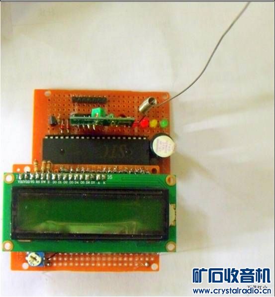

一.        目的
应用315MHZ超再生模块配合单片机做软件编解码、自定义数据传送.

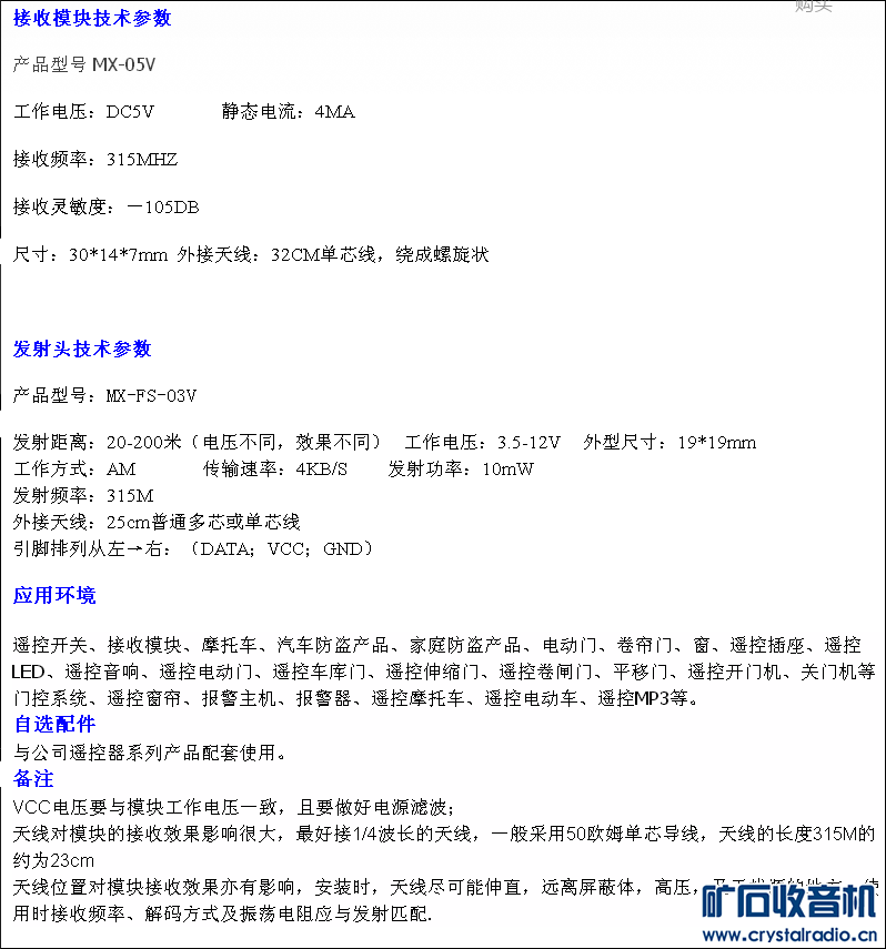

二.        基本知识:
1.        常见超再生模块载波为315MHZ,433MHZ,属于民用免持照无线波段.
2.        再生接收一般不带解码器
3.        再生接收,当无载波时,输出为无规律的噪波,频率几十HZ到几十KHZ,其中50HZ工频干扰最为明显.
4.        再生接收,当有载波时,输出为高电平
图中左边模块是接收,右边的模块是发射.

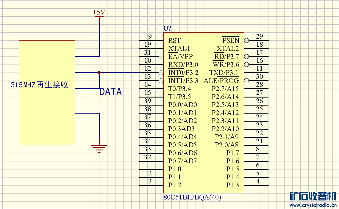

三.        连接图
接收端接外部中断0
发射端接P1.2

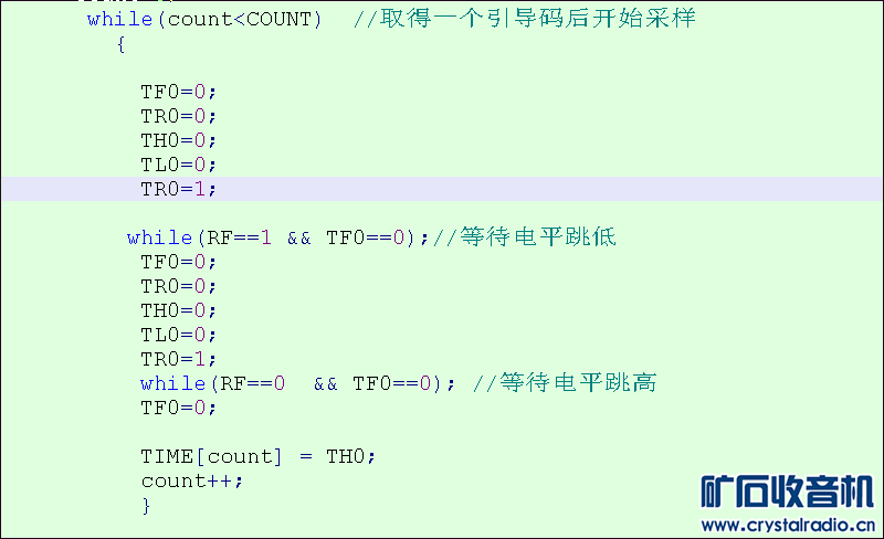

四.        实现解码的办法
     在接收端,单片机INT0采用边缘触发,当有信号脉冲来临时,开始对脉冲低电平计时;
而当电平跳变为高电平(此时认为引导结束)后,如果电平时间为10 ms,
则判断为引导正确,开始接收剩余数据的时间信息至缓存;
如果时间不是10ms,比如高频干扰的几百上千HZ,则不予接收.
对于正确引导后收到的16bit(地址)+64bit(数据),因为约定的脉冲起始部分都是以高电平开始的,因此仅仅记录低电平部分时间即可,逻辑0为3个单位低电平,逻辑1位1个单位低电平。逐位比对,正确就开始解码,否则丢弃退出.
解码前,存在一个问题,就是需要从接收缓存里定位数据的位置,因为引导码的时间是10ms(  0x24 个时间单位),可作为查找定位的标志.
判断引导正确?
采集地址+数据位,数据依次写入缓存TIME[X]
在缓存中查找定位引导码的位置:

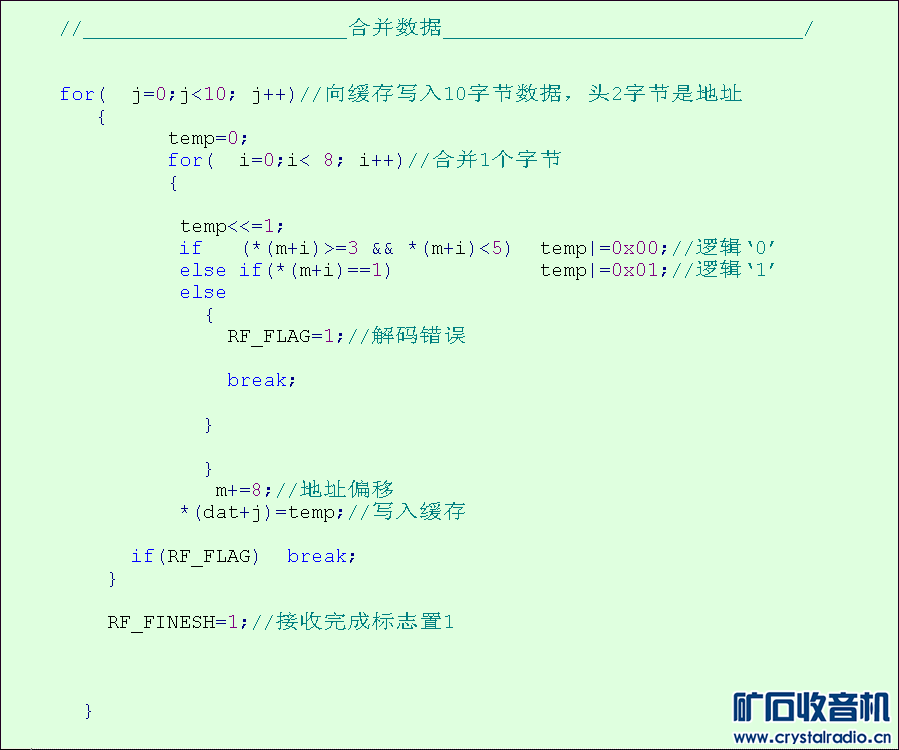

引导位定位完成后,开始依次合并bit位,得到2字节地址+8字节数据

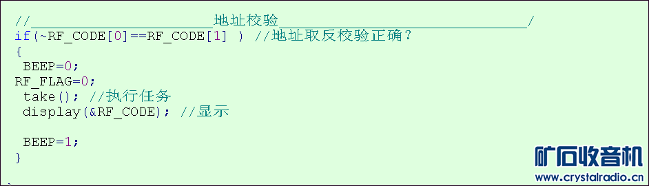

关键的两歩到了:
那就是判断地址码是否正确?正确就根据数据执行相应的动作.
前面提到:
“误差20 us,  那么接收520/20=26个脉冲后,将产生整整一个bit的时间误差,导致数据错位.”问题的根源就是发 引导位10ms同步时,接收端有点惯性 ,响应延时了一下,导致逐步出现大的累计误差,试验中,我在这个地方“百思不得其解”,后来才想到了,既然发引导位时,接收端没来得及准备,何不先发几个扰动脉冲后再发引导位呢?这样接收端不就提前开始做好准备,解决了惯性问题么?说干就干,发送前插入4个1010扰动脉冲,结果80bit(地址+数据)并发发送时,没有发生错位的情况了!! image025.png

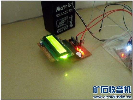

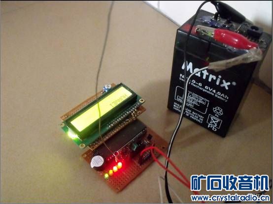

四.成果:
本次发送端有四个按键:1 ,2,3,4,分别按下时会分别发送一串数据,他们分别是字符串:
code unsigned char m0[]="13243766";
code unsigned char m1[]="HUAWEI  ";
code unsigned char m2[]="NanNing ";
code unsigned char m3[]="RF315MHZ ";
对端接收端的LCD屏幕会显示当前的内容,且接收端会点灯作指示;另外,接收端也写了一个串口程序,用来转发电脑发来的字符串,比如:ABCDEFG,同样的接收端会立即显示出来.
