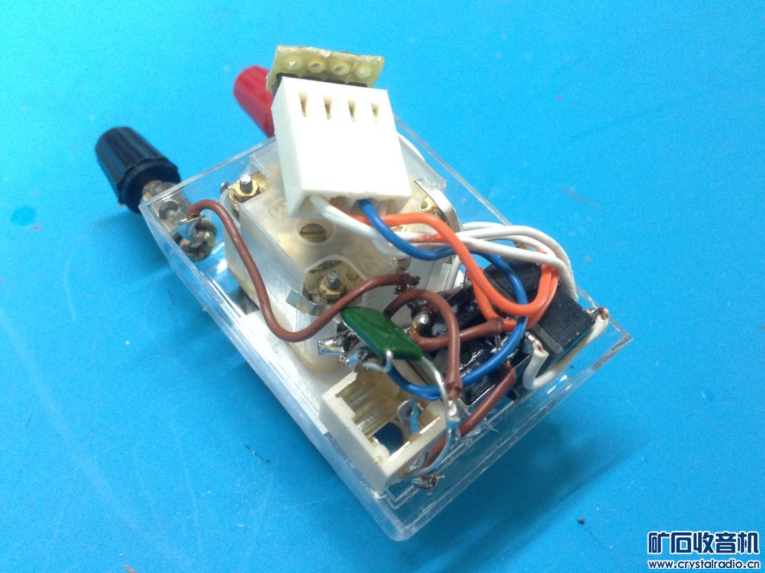

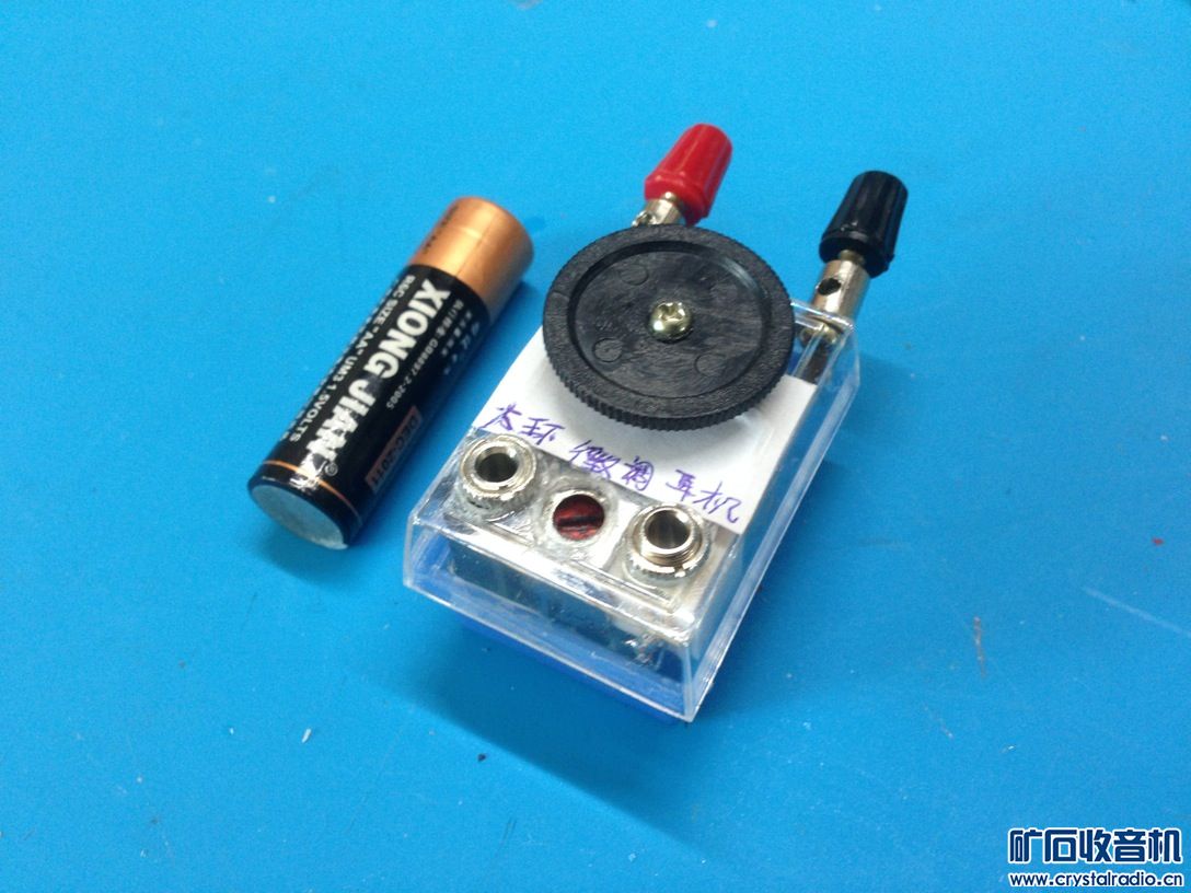

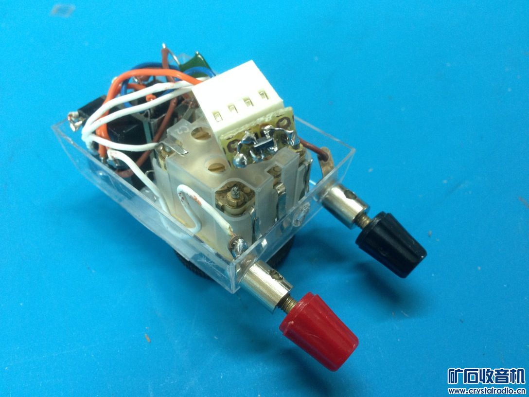

參考梁老师的特小型3DQ收音机一帖, 加上插坐接外置大环, 做成了 小巧大环内置线圈两用矿石收音机.因用了270pf 可变, 把中週调至匹配330uH.收台效果挺好.
IMG_6478.JPG IMG_6479.JPG IMG_6480.JPG IMG_6477.JPG IMG_6476.JPG IMG_6473 1.JPG IMG_6472 1.JPG Circuit Diagram.png

这个真的很小巧了,天线用什么样的
 楼主| 发表于 2014-4-20 01:13:30 | 显示全部楼层
天线是15米垂直天线,用渔杆伸出窗外离开牆一米。
地线接自来水管。
