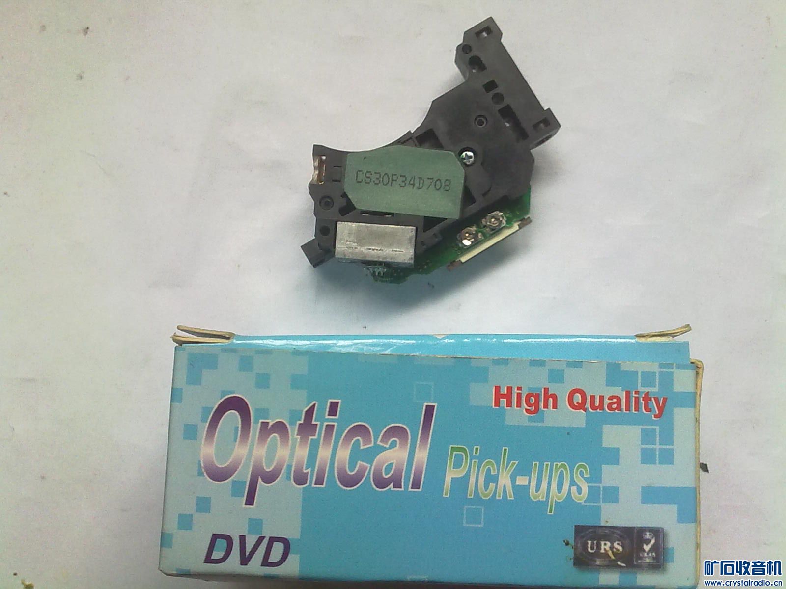

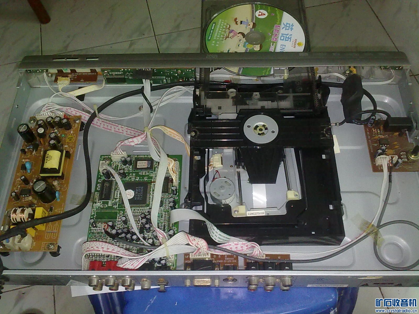

杰科3278DVD,使用日久光头老化逐渐读不出碟。
换新光头,读CD,VCD正常。读DVD开始转速慢,然后显示无碟。
再换一只新光头,读DVD转速快了,但仍然读不出,然后死机。
问题何在?请指教。

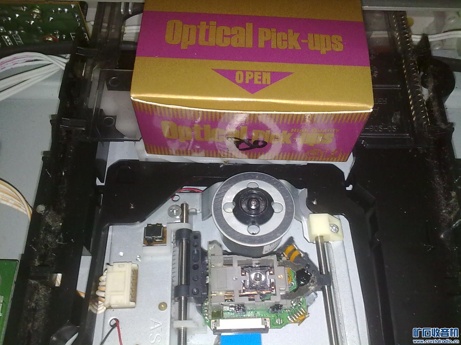

我用的试机碟在其他DVD上都可以正常播放。也用以前在这台DVD上正常播放的碟试过,所有DVD碟都不能播放。
看图。

单换光头的话,光头导轨一定要调整到原来的水平,螺丝位置必须一样才行,如果你拆的时候没有看螺丝深浅,更换后随意装好的话,一般是不会读DVD的,大多数情况读VCD没问题,所以最好购买带支架的光头组件一起更换,当然如果排线有问题也会出现这种情况,只有一步步排除了。

第一次拿原装索尼光头去买,连排线都 插不进,还了个国产的。
这是第二次换光头,连原光头的型号都不记得了,那里去买原装的。
厂家倒是有,要150元。

单换光头的话,光头导轨一定要调整到原来的水平,螺丝位置必须一样才行,如果你拆的时候没有看螺丝深浅,更 ...
排线已经换过,那我再检查一下导杆的位置。谢谢指教。

1 CD/VCD能读DVD不读是DVD机的通病,通常是光头不良(有时所谓的新光头也不见得靠谱)。
2 光头运行导杆只要安装到位,没有调整空间。
恕我直言,这样机器的维修应该放弃。
