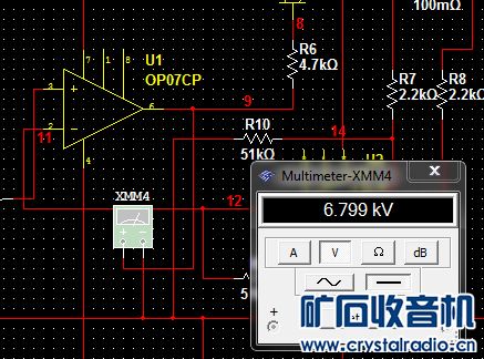

如图
7V是OP07的供电电压,5V作可调参考电压。3.55V是主回路供电电压,就是典型的恒流电路。简单用一个200毫欧电阻和一个1欧电阻分压的电源模拟电池(方便调节电池电压)。结果发现电池电压高于调整管C极电压时万用表XMM1显示的电流值还是恒流值,但XMM2显示电压已经变成负值了。这是怎么回事?

Uce负压我觉得肯定是不能正常工作了,OP07手册上没提单电源供电的事情,建议双电源供电后再试试,
另外2SC2786,Ic可以达到1A?这点请确认下,mutilsim 有时是比较奇怪,建议楼主耐心再看看。

只要工作电压低于发射结耐压,NPN倒过来不还是NPN吗,只不过管子的电流放大倍数不同而已。
为OP07加负电源无果。检测三极管C极电流仍是负的,怀疑OP模型有问题。再看OP07输出电压。。。。原来就是传说中的OP输出电压可以无限大 。7V的电源电压愣是输出6.8KV。
之后在OP07输出加上二极管箝位,此时输出为较小的负电流

3.55V怎么能向4.2V电池充电呢?可不就是负压么

物理模型不完善。软件厂家不可能为成千上万的管子都建立好精确的模型。

防真软件有不完善的地方,或者所用器件模型不完善。
比如电阻,没有设置超功率烧毁状态,运放没考虑非线性时工作状态等。

输出电压怪异的先不用管,我也遇到过,最后把电路调整好,仿真结果也是正确的。
要不你先用它里面理想OP的模型或者LM124的试试:)。另外qq电子群(好像是以前的矿坛群)109102805,可以去讨论下。

仿真软件有局限性不假, 但还不至于连这样的电路都应付不了. 多数"怪异"现象与仿真设置不正确, 器件模型不完善有关. 例如对于运放输出无限大电压问题, 的确是由于不是所有模型都做完整了. 不妨试试 LM324, LM358 这些常用模型. 另外高版本的器件模型一般也较为全面完整一些, 不妨下载安装 13 版的 multisim 试试.
