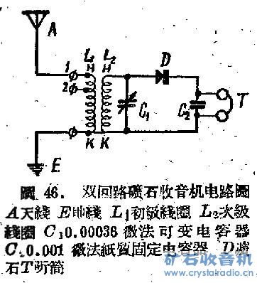

我做了个矿石机  线圈是30T  100T  检波二极管2AP9  可变电容是现在的云母塑封的   用变压器输出接喇叭    手机来电话  短信的时候 有信号的干扰声  但就是收不到台  接地我是房子里的底线和燃气管道  天线用不锈钢窗  我加在四楼   那位有什么好方法能让我收到台啊

兄弟!我也是初学,首先架个长天线吧!
发表于 2008-11-26 21:25:12 | 显示全部楼层
如楼上..还有就是可变电容最好用空 气可变.
发表于 2008-11-26 21:28:06 | 显示全部楼层
你那不锈钢窗、恐怕也是半个地线。
另外,你所谓“接地我是房子里的底线”、嘛意思?
发表于 2008-11-27 11:23:21 | 显示全部楼层
拉个长一点的室外天线吧,矿石机的天线不能凑合的,你糊弄它,它就糊弄你。
   有良好的天地线,矿石机就成功了一大半。

另外,线圈的直径多大?100T好象多了点。
发表于 2008-11-27 14:55:03 | 显示全部楼层
先试验单回路,天线不好双回路不灵。另外一定要仔细耐心调整可变电容,如果声音小容易略过。
 楼主| 发表于 2008-11-27 18:48:32 | 显示全部楼层
线圈大小是40MM的PVC管  线是0.2左右的双线绕的    地么就是墙上三相插座的地和天然气管道    我有时间做个天线  不知道怎么样的好  空气双连没有   我们这里不是有钱就能买到 先云母的将就着吧

建议:用钢窗作为地线,用一根几米的软线甩出去作为天线。 (做天线的软线如果能够离开墙面,效果将增加几倍)
 楼主| 发表于 2009-10-15 19:41:24 | 显示全部楼层
前段时间去外地了没法玩  10.1刚回来,准备重新捣鼓,有时间去空旷点的地方在树上拉个线试试吧   还有    谁有容易成功的图   麻烦看看         不知道我下面的两个图  那个比较好     第二幅线圈应该用多少圈       网线可以绕线圈吗(里面的8股内心一股一股的用)
