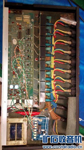

老早的买了个坏的时序电源
一直在吃灰,没时间修。
这天心血来潮,打开看看,全部是门电路搭的一个顺序控制电源
板子已经被修过,很多地方补过
现在的情况是直通开关打开能全部输出,不能时序控制
因此说明后面的继电器及其驱动回路是好的
只是时序控制这块有问题,犯懒了,不想查电路
简单查了下电源,两个变压器,一个是直通时的电源,一个是时序时的电源
于是想用单片机做个时序控制应该不错,而且电路简单
直通就不用了,于是拆掉直通的变压器,正好放单片机的板子
解除+5V给门电路IC的供电,保持12V给继电器和驱动的电源,+5V正好给单片机用

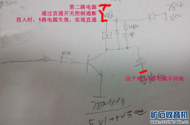

详细查了下驱动,如下:

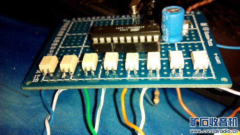

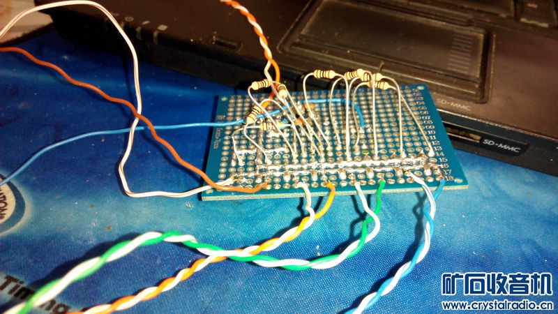

控制部分采用2051,输出本来想直接驱动继电器,但是由于2051P1口输出上拉不给力
见帖子:http://bbs.mydigit.cn/read.php?tid=834875
改用光耦输出,正好隔离继电器,省的干扰单片机

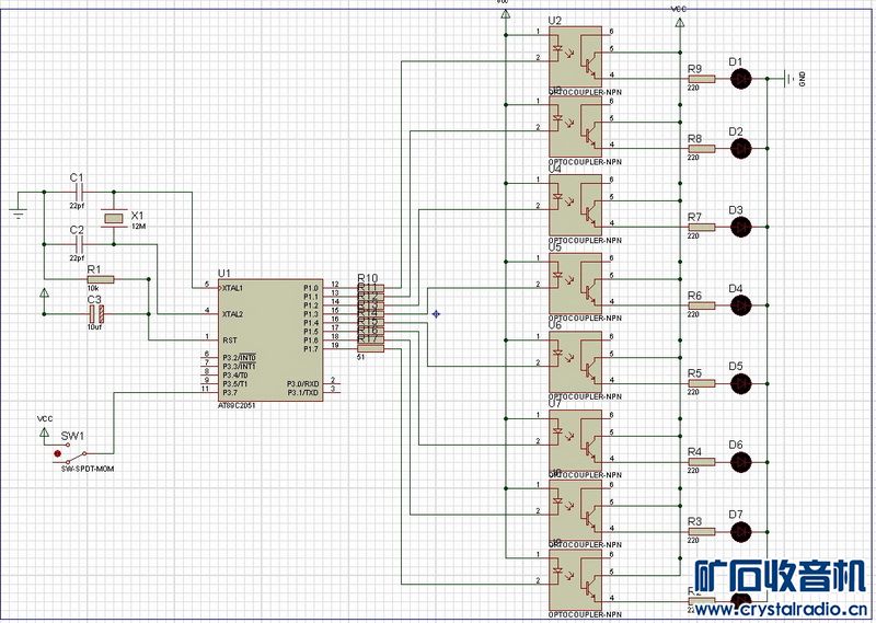

基本想法:
用proteus搭了个电路试了下,keil写了个简单的控制程序,效果还行
单片机真的很多年不动了,发现很多知识都忘了,翻了好几天的书呀!

实验中的图片:
完成后:
视频:

发表于 2014-4-18 23:19:44 | 显示全部楼层
希望电路图画的更漂亮些就完美啦!

 楼主| 发表于 2014-4-20 14:30:22 | 显示全部楼层
xiaomu 发表于 2014-4-18 23:19
希望电路图画的更漂亮些就完美啦!
就一个简单的图,随手画的,懒了,没整理
