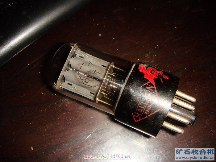

 楼主| 发表于 2008-11-27 15:10:36 | 显示全部楼层
老古董6sn7gt
