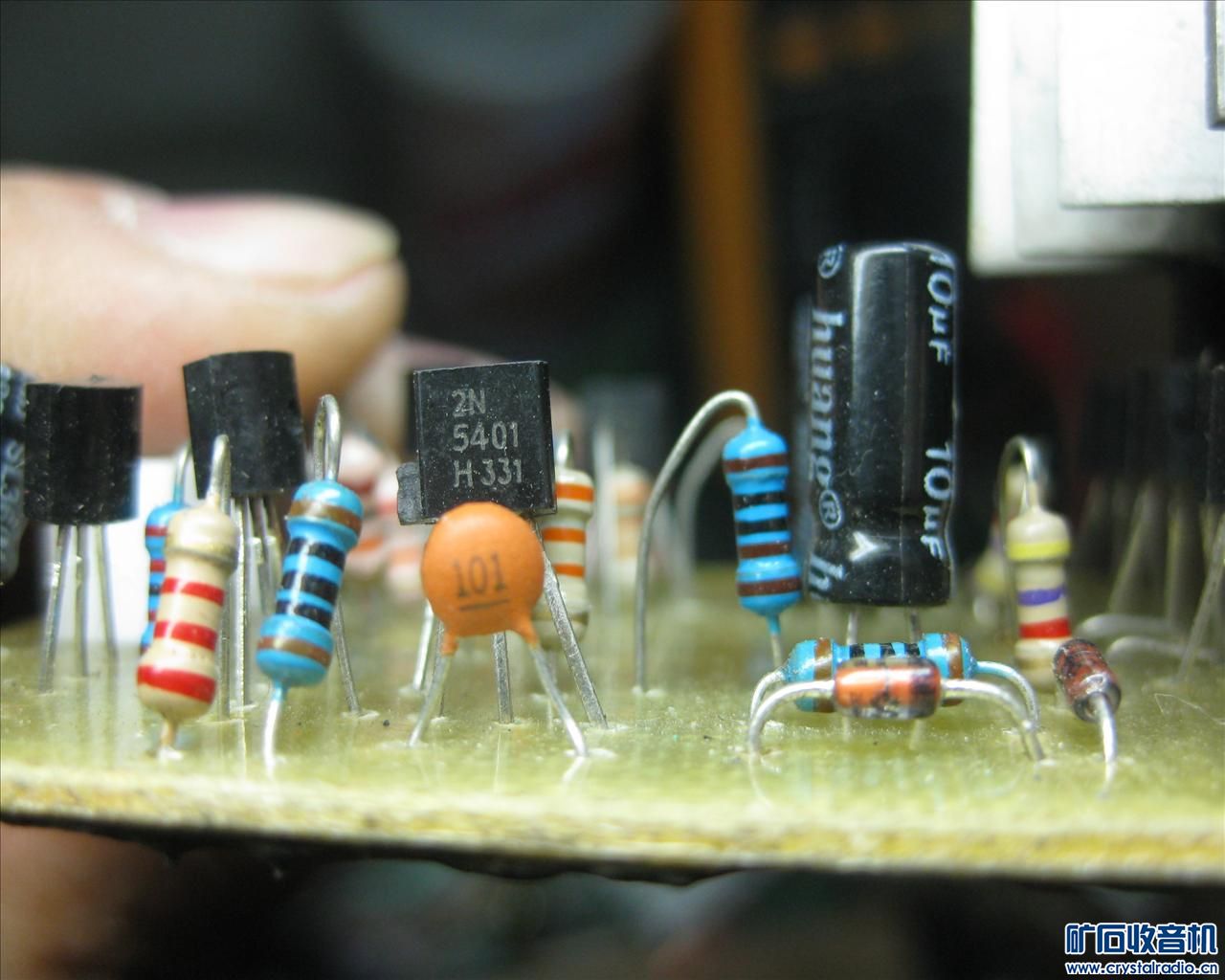

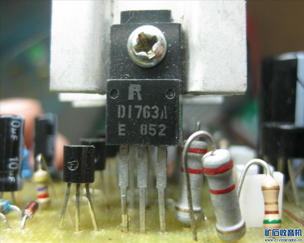

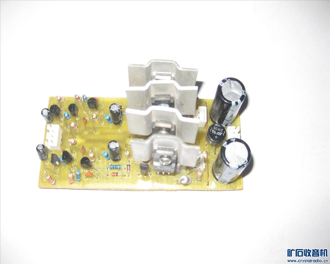

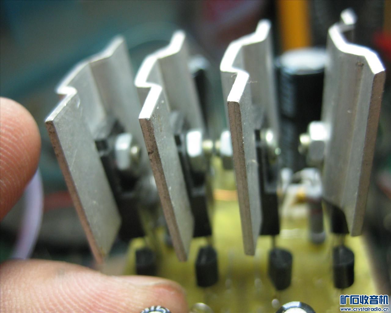

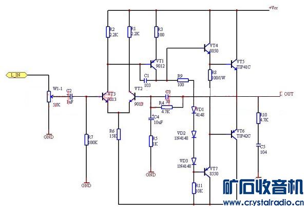

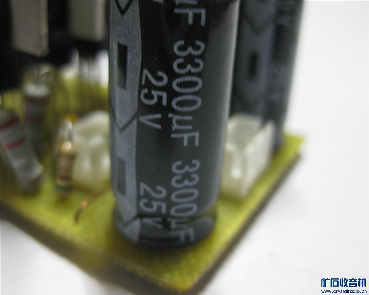

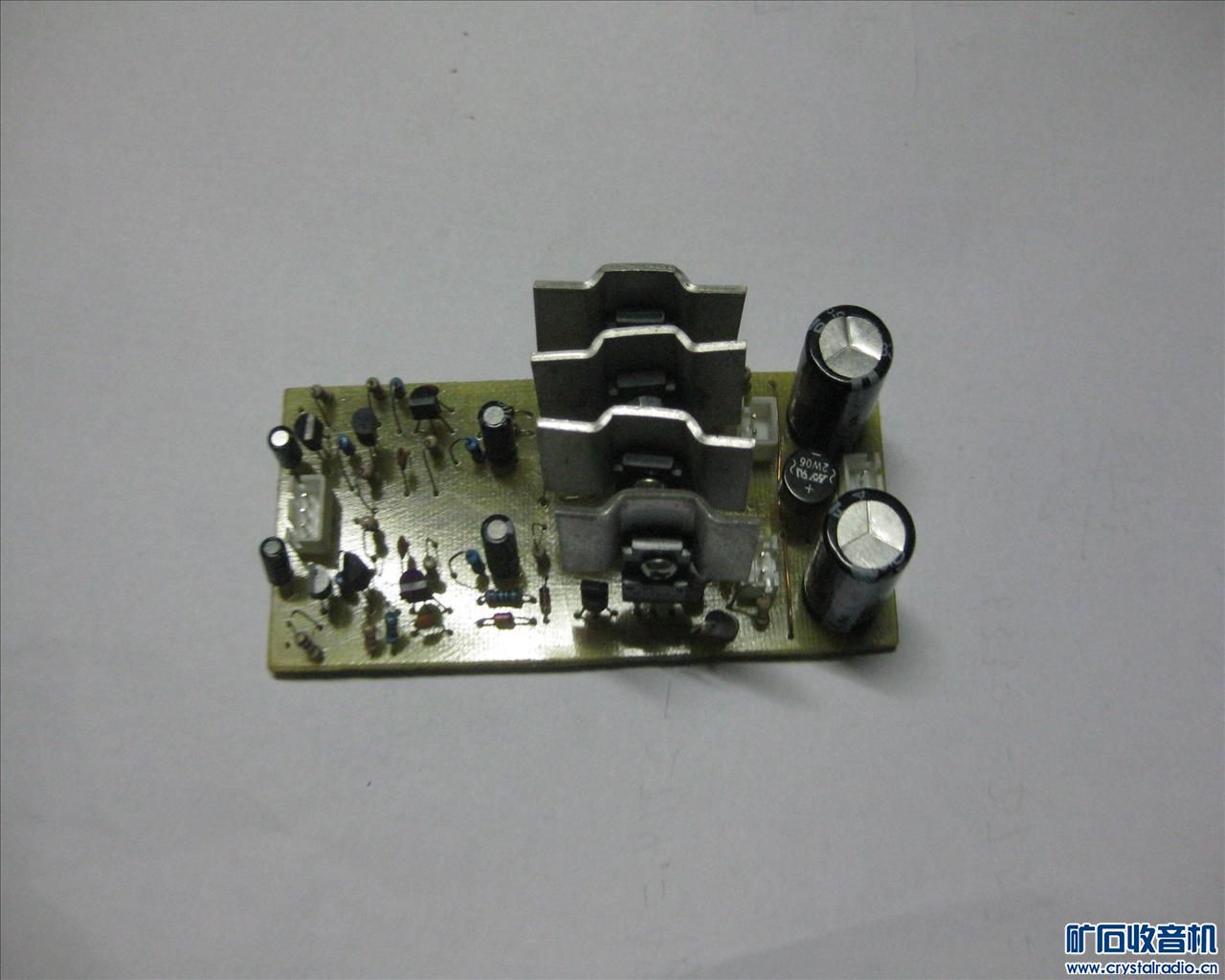

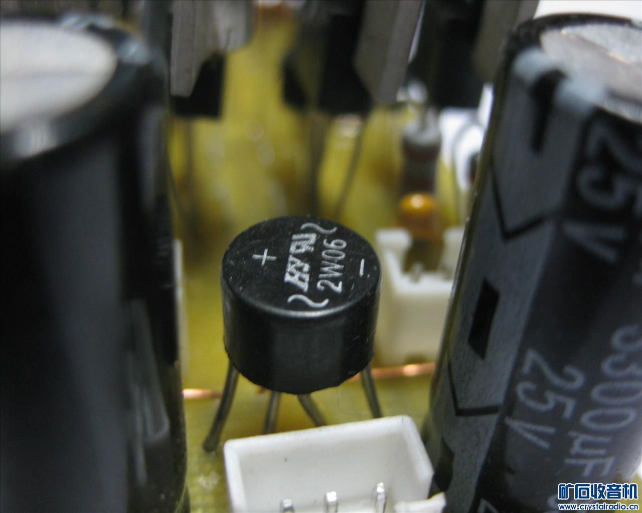

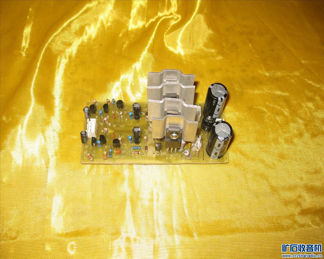

    看到各位坛友制作的分立件功放,也按耐不住,趁这几天时间也简单制作一台,基本是按照图纸制作,由于是单差分电路,无充源电路,但性能可一般听音需求。差分电路和后级推动采用2N5401 2N5551对管,末极功放管采用D1763 B1186中功率管,管子经图示仪配对。由于手上的变压器只有双17V老黑白电源变压器,故更改部分元件的参数,放大倍数调整为31倍,故R4调整为30K,差分管集电极电阻调整为18K其它不变。经MP3模块音源输入试听,高频解析较好,由于功率不大(11W),低频有所欠缺,爆发力弱,仅个人观点。上图分享。

电源部分
电源部分
差分管
差分管
功放管
功放管
这样的电路,有个制作技巧,楼主可参考下。那只R8,100欧一瓦的电阻,可用两只51欧二分之一瓦的电阻串联代替。这样就有一个测试点:两只串联电阻的中点。静态时,通过调试R11,那只10K电阻的值,使这个测试点的电位,与本电路的中点电位相等。这样,可使本机得到最大的动态范围。
发表于 2014-4-22 18:58:57 | 显示全部楼层
另外,用图示数据,我大概计算下,VT1的静态电流约在8毫安左右。如果真的是这样,那么,R11取值10K,就会使VT7在静态时的工作点严重偏离,这一定会导致本机的声音失真。
发表于 2014-4-22 19:00:16 | 显示全部楼层
所以,R11的值不是任意的,而是要在调整中决定的。
