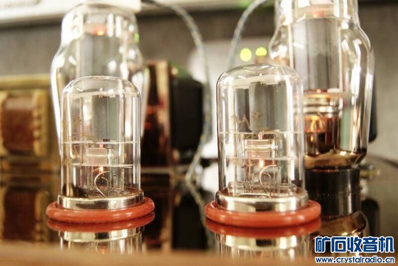

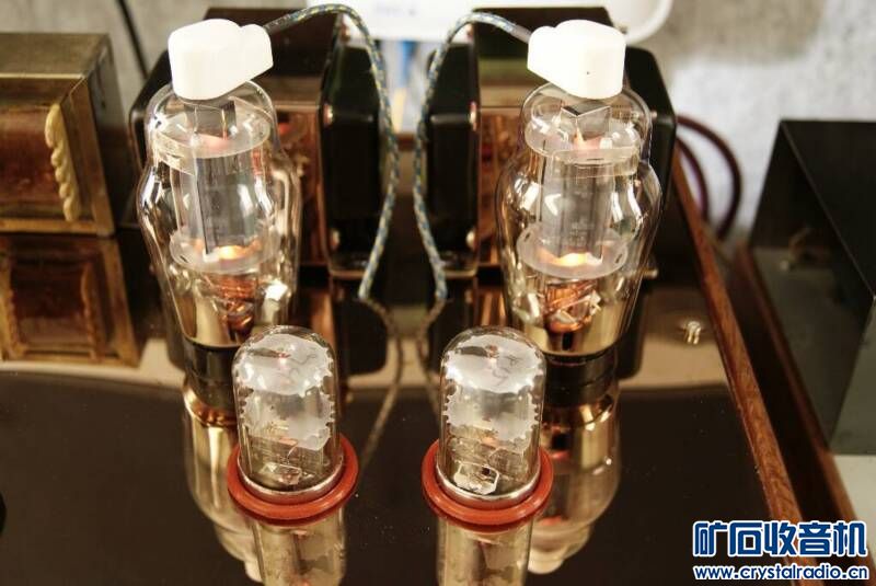

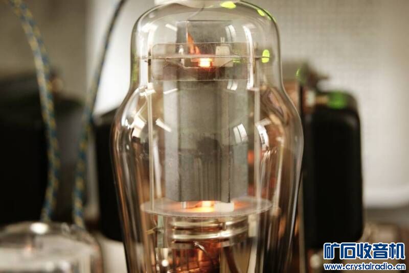

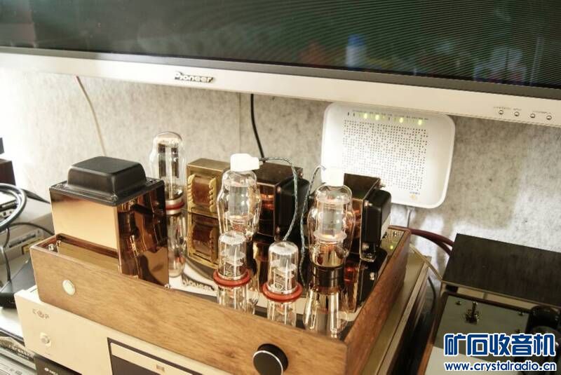

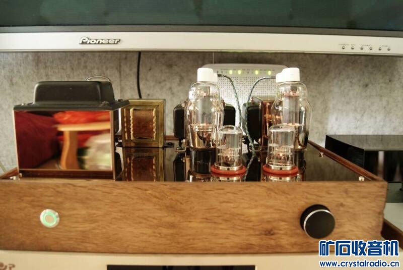

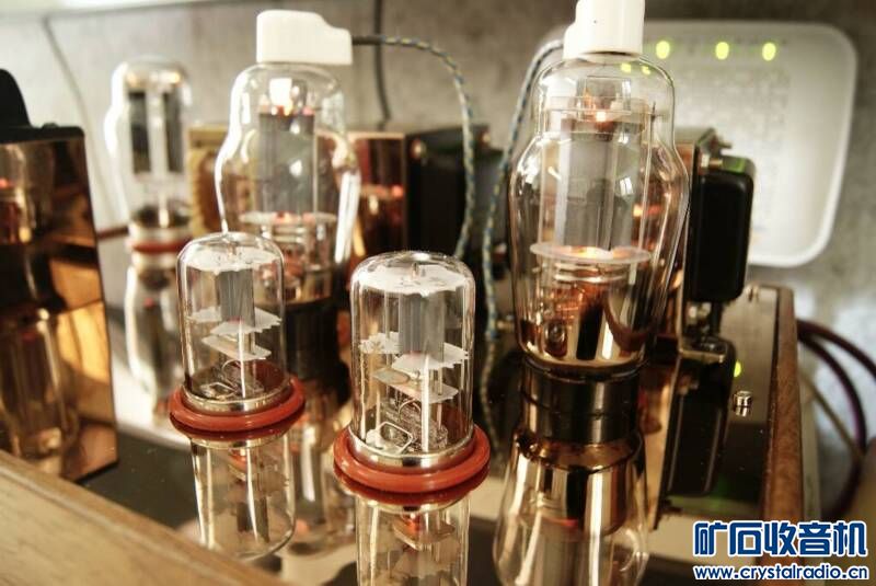

把半年前用路由器外壳做的FU7拆了重做.
机箱框用的实木地板,让人帮忙加工钉好.然后用细砂纸打磨,最后漆上木蜡油.
顶板用1mm厚的金色不锈钢,3个牛也压了不锈钢框圈起来,剩下的扼流圈加工店的师傅说体积太小不好加工,只好做罢.
电路是6G2P推FU7,非常简单,做好了很容易出好声音.

酷啊,6G2的倒影让我迷惑了很久。

发表于 2014-4-17 07:37:53 | 显示全部楼层
直热式整流不加高压开关或延时,管子寿命恐怕不长。仔细观察就会发现开机时有时整流管会跳火。

楼主的6G 2P 底座圈是怎么镶嵌的?什么材料?颜色很搭噢!

6c19 发表于 2014-4-17 02:33
酷啊,6G2的倒影让我迷惑了很久。
镜面不锈钢
还好吧,几率不是很高。把第一级滤波电容减小能降低跳火的可能。
那是橡胶避震圈,只不过被我拿来做装饰用了,X宝有卖的

shmu 发表于 2014-4-17 08:00
很豪华,很土豪。不锈钢不好加工,楼主是用线切割加工的吗?那成本可够高的。
不是线切割,我这小地方还没见过那东西。
计算好尺寸,到不锈钢加工店找旧料剪切,然后折边,算下来价钱也不贵。开孔是用液压开孔器,X宝买的。
