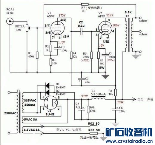

怎么没有电路图。
 楼主| 发表于 2014-11-20 19:26:46 | 显示全部楼层
湖人 发表于 2014-11-20 11:27
怎么没有电路图。
晕...很早的帖子了...这个电路图很经典,也很容易找。
