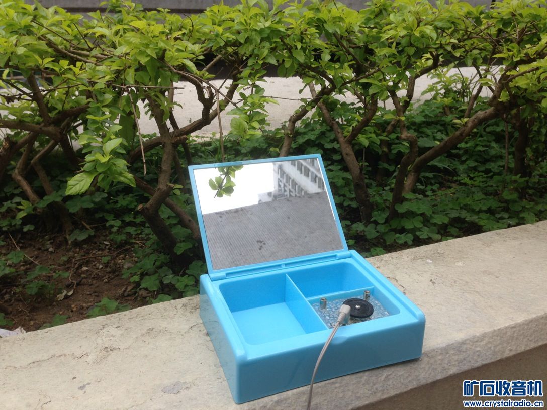

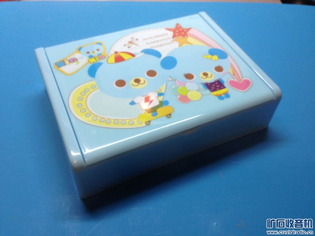

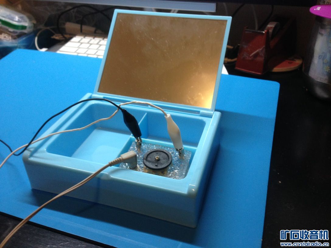

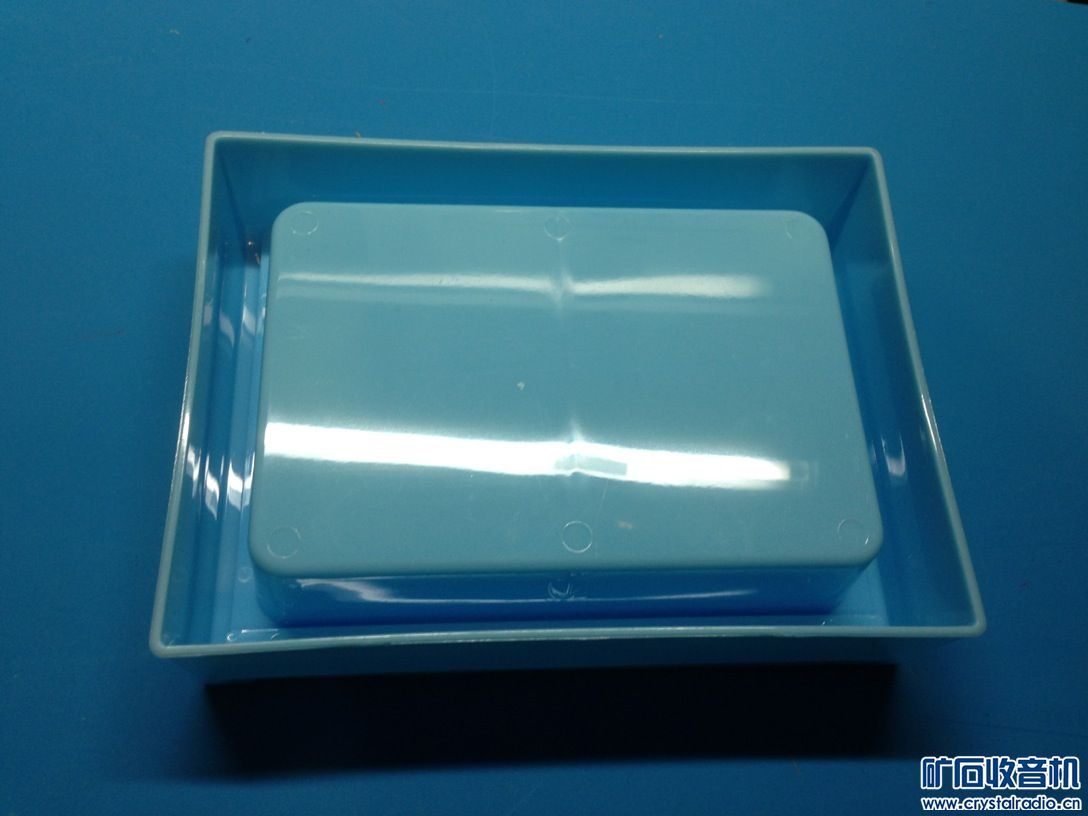

找到一个美丽的小镜盒 (155x115x40毫米), 用来做个音乐盒矿机送给小朋友.

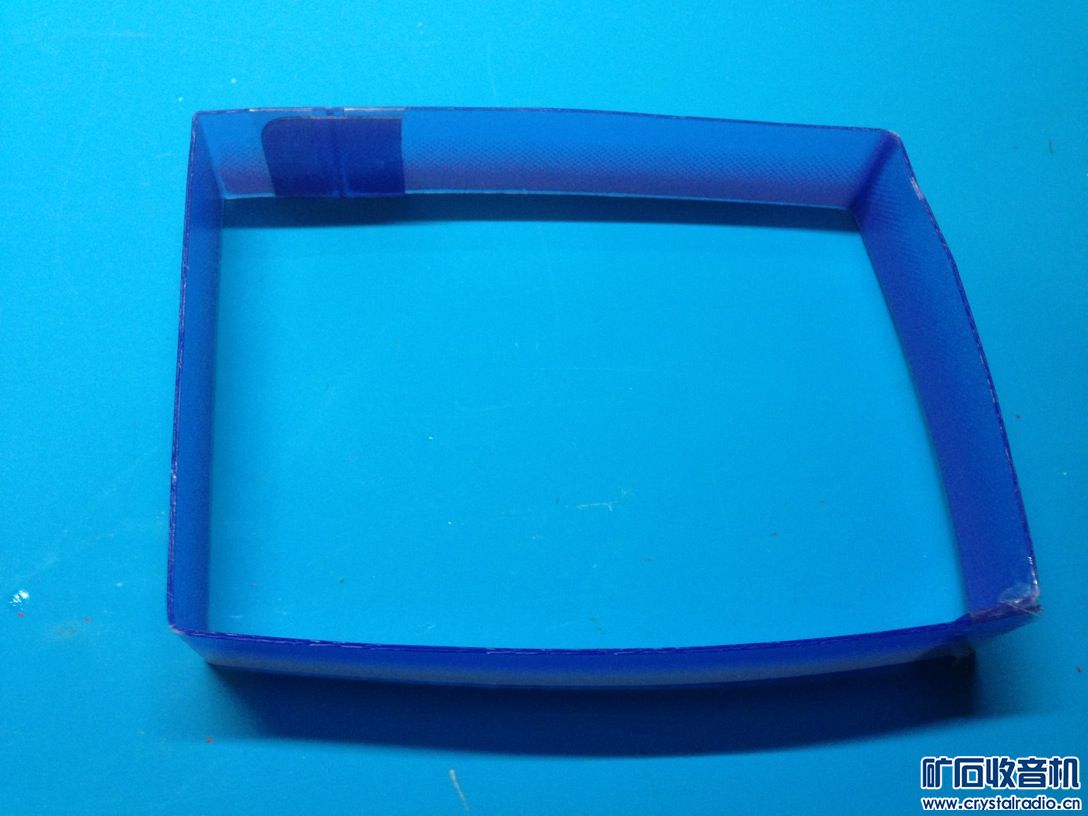

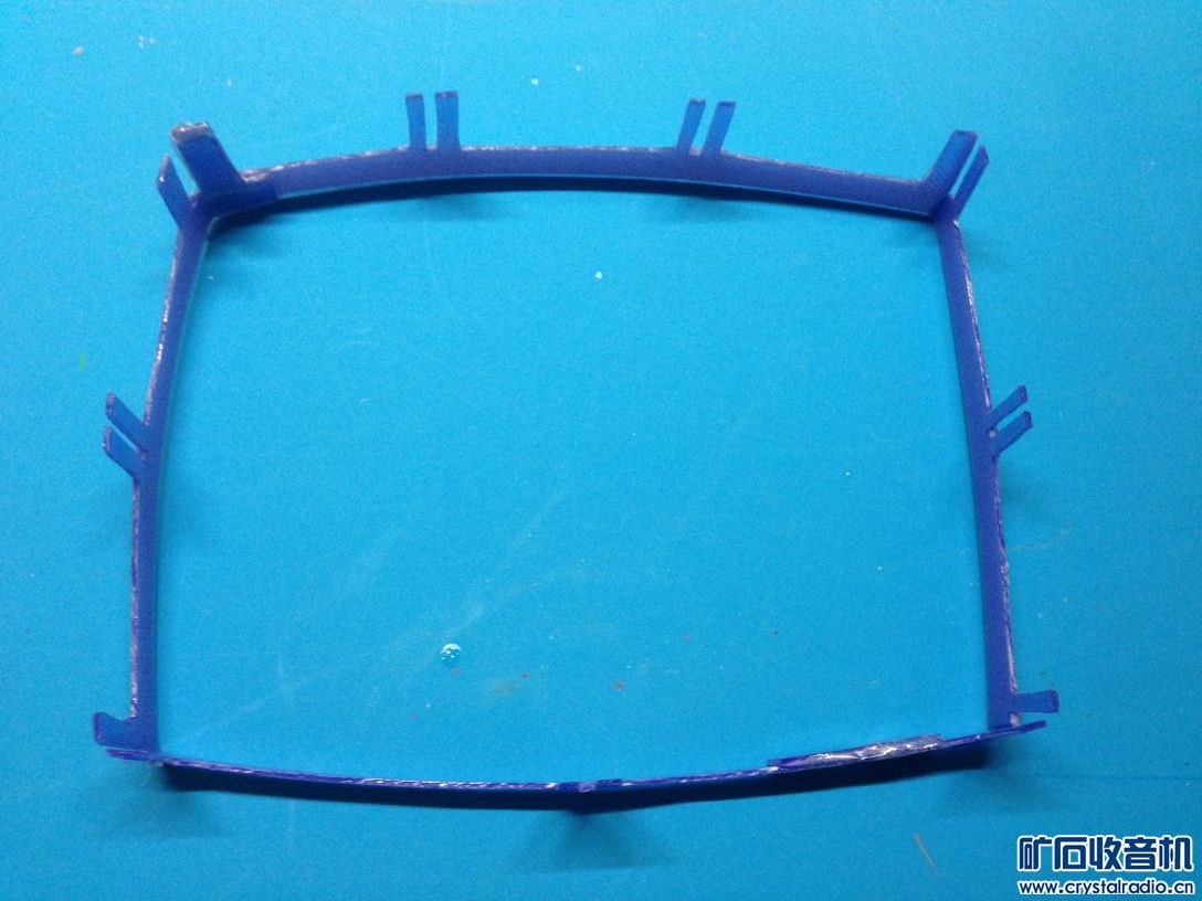

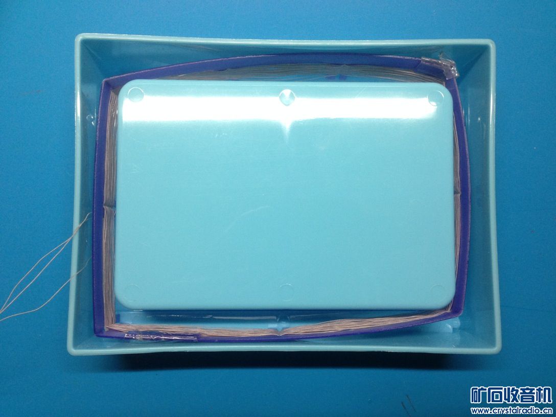

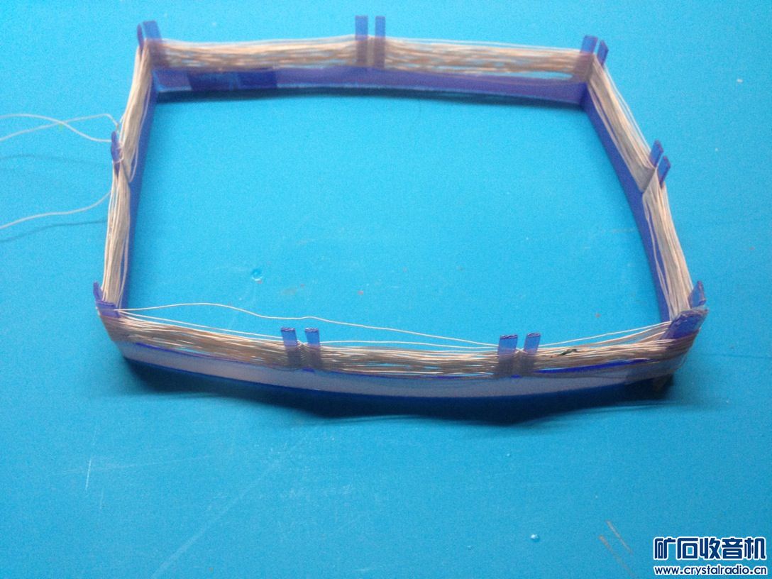

绕个简单花篮线圈, L1: 6 匝 30uH, L2: 35匝 330 uH) , 就收在盒子底部的槽中.
用简单的3DQ检波电路.
不一会, 矿机做成了.
接上天地线, 收到多个台.
小朋友笑了,我也樂了.

在家裹讯号不强,不用天地线收不到台。今天拿到街上讯号强的地方能收到幾个强台

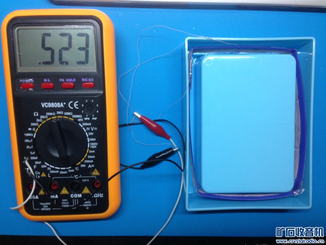

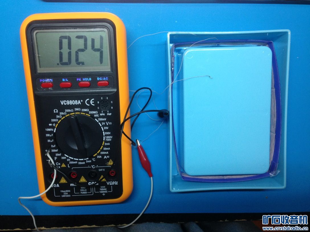

楼主,真的佩服你!身边什么东西都能拿来做矿机,那份热诚、创意和动手能力真令人佩服!还有那万用表,用来量度电感和电容准确吗?在那处买的?
 楼主| 发表于 2014-4-16 20:04:55 | 显示全部楼层
谢谢你的鼓励.
那万用表用是在淘宝店買的
来量度电感一般, 大的电咸量> 30uH 可以, 小的电咸量 测出来偏低甚至测不到, 电容量最精细只到10pF

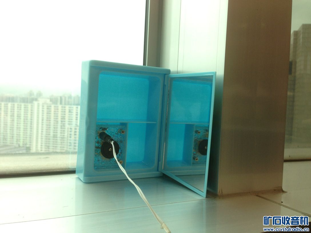

今天帶回单位內. 放在大铝窗旁, 铝窗发挥天线的作用. 收到了多个台且十分响亮.
