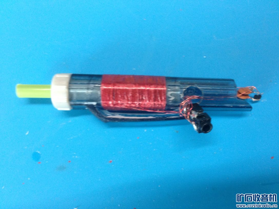

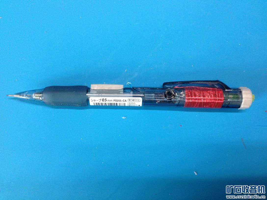

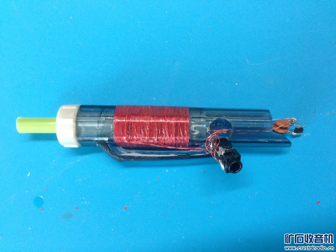

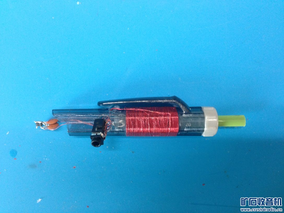

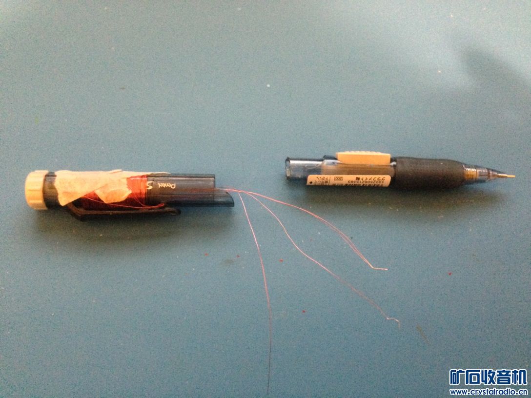

最近又找到新的鉛笔, 胶擦可旋转伸缩,只要把胶擦换成小磁棒便能制成可以一面書寫一面听广播的无电源收音机

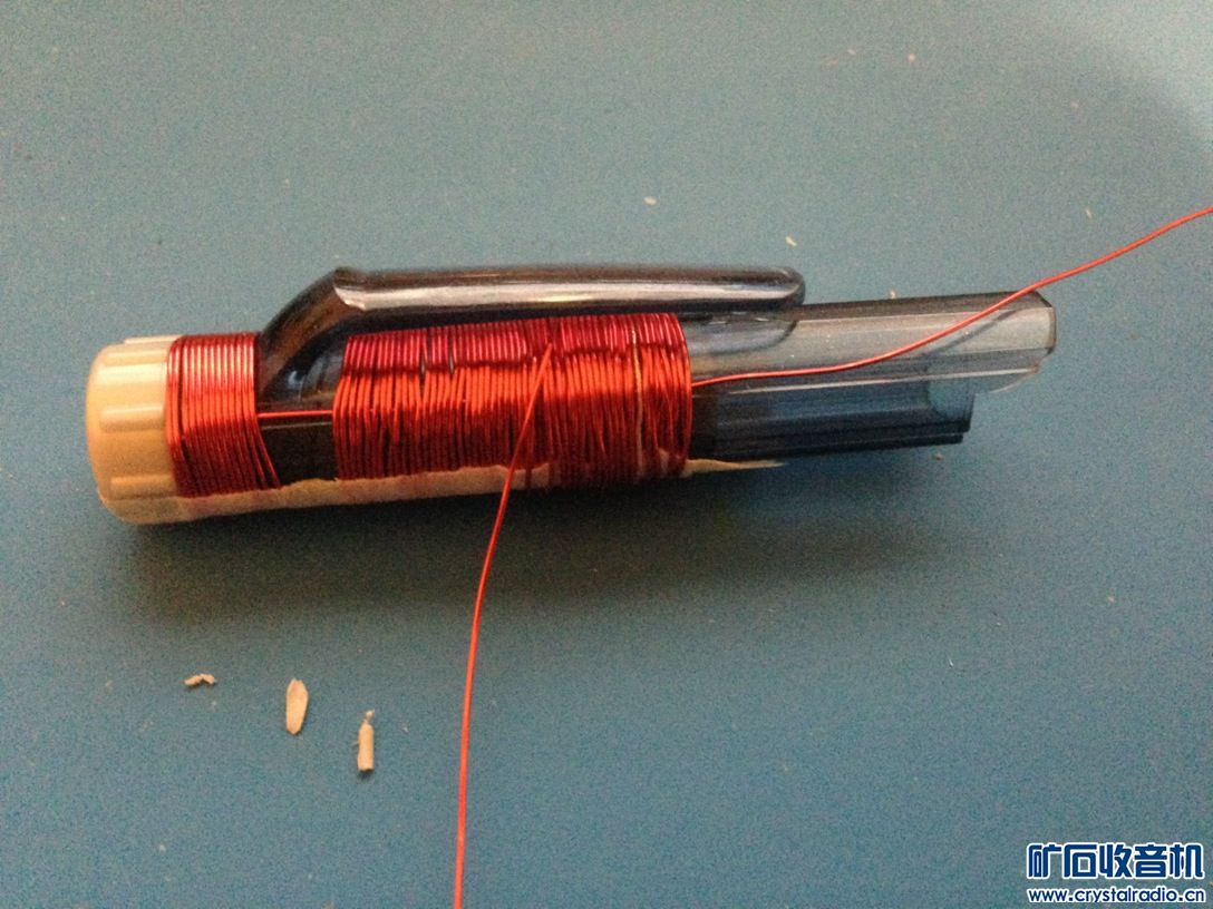

找一枝可旋转旋紐伸缩在笔杆顶的胶擦的鉛芯笔 (12亳米直径) 做线圈架
用个35毫米长4毫米粗的小型磁棒取他胶擦在笔奸杆內仲伸缩调台

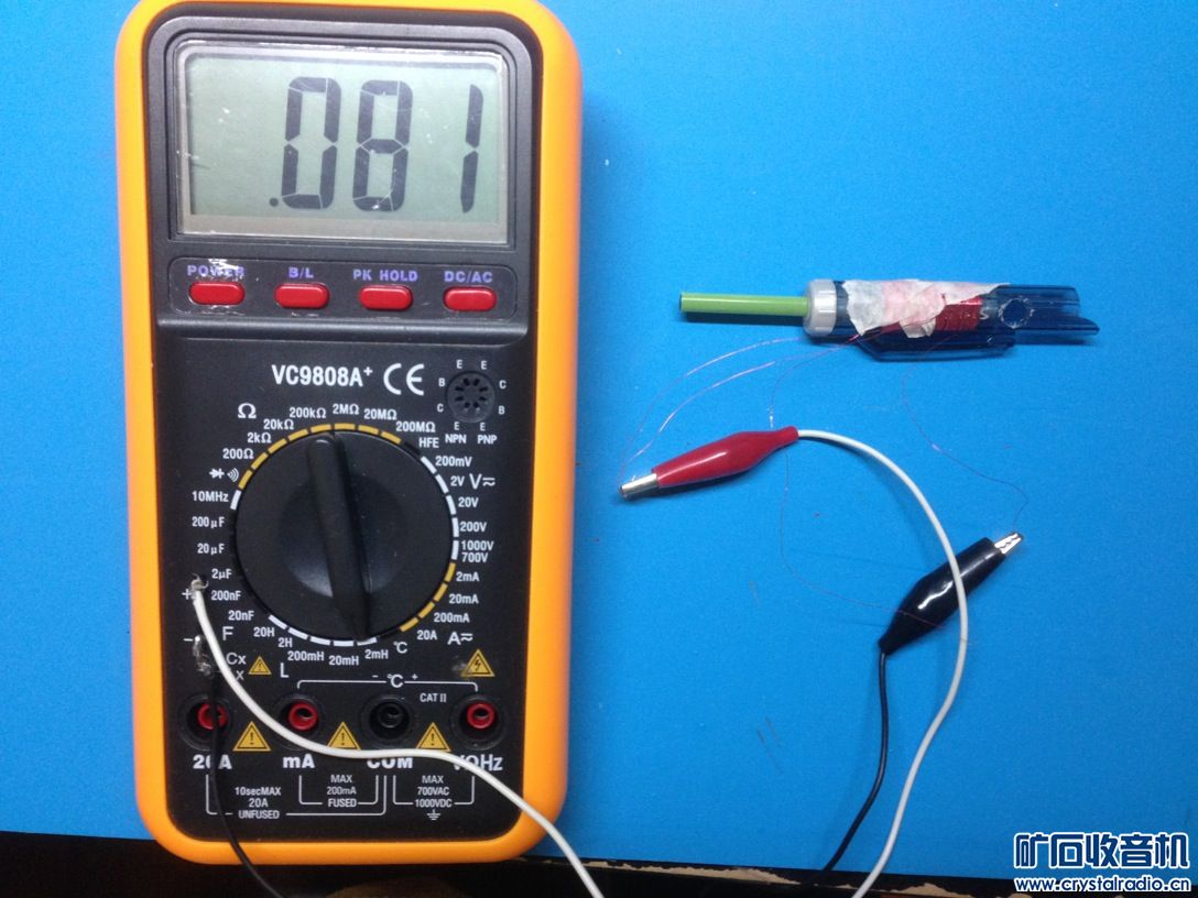

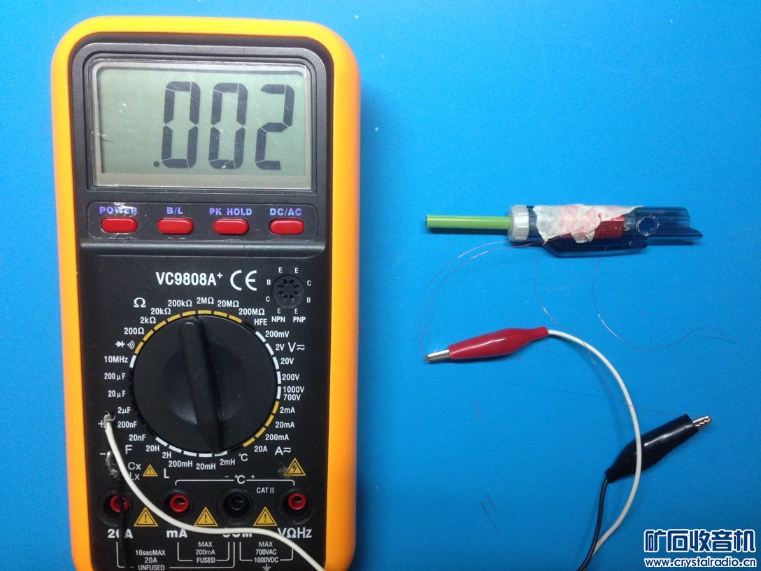

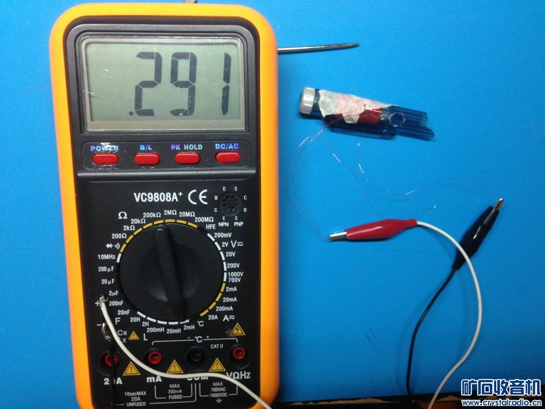

L1, 用0.15毫米漆包线 密绕-层4亳文长,加了磁棒调感由10uH 至30uH
L2, 用0.15毫米漆包线 密绕-层20亳文长,加了磁棒调感由81uH 至291uH
IMG_6385.JPG IMG_6391.JPG IMG_6405.JPG IMG_6404.JPG IMG_6406.JPG IMG_6403.JPG
另外做一根转换线来把双声道耳机插孔 分成单声道耳机插孔和 天, 地线。
用兩个300欧的舌簧或助听器耳机串联收听

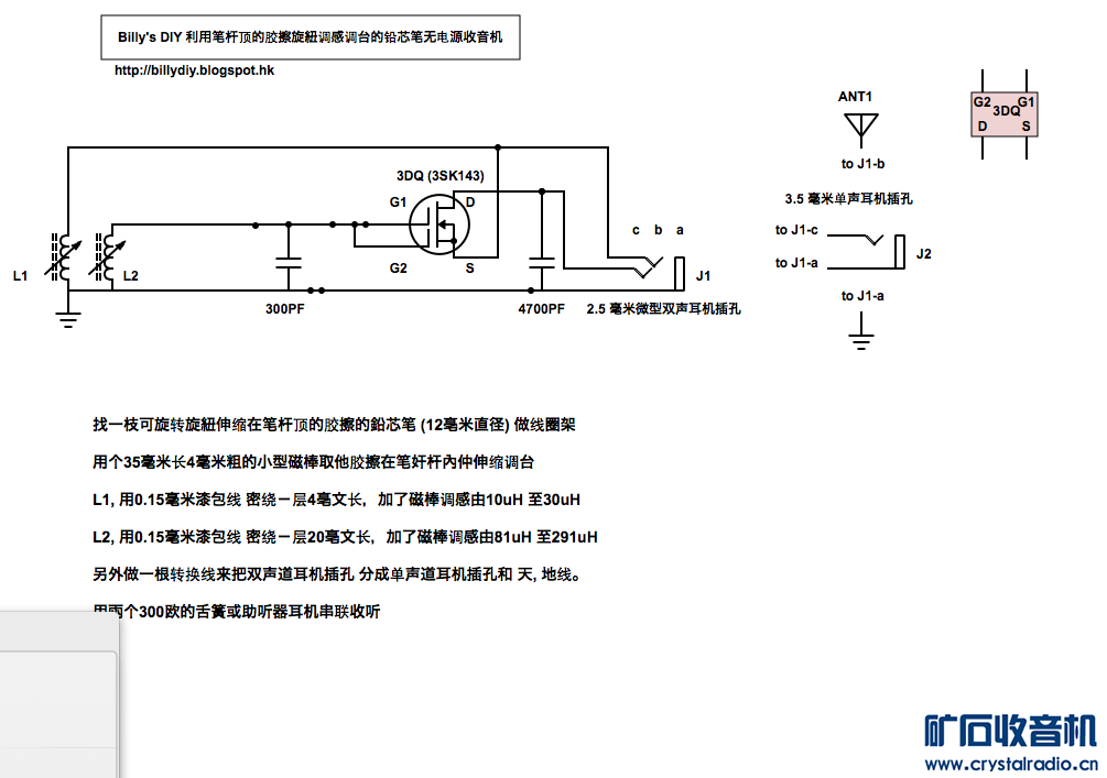

线路:
參照梁老师的特小型3DQ机中的高招:
http://www.crystalradio.cn/forum ... read&tid=516057
用3DQ 源极线圈充当天线偶合线圈, 可以少绕一个线图
测试:
把耳机转换线插上.
接上天地线. 我用的是在窗外放下15米的鱼杆天线, 及接自来水管当地线.
把耳机插进耳机转换线的插坐. 我用的耳机是两个150欧的助听器耳机串联. 也可用两个300欧的舌簧耳机串联.
旋转旋紐来伸缩在笔杆顶上的磁棒作调感式调台.
在家中加上天地线后接收良好,
因调感的跨度不夠宽, 要配合天调才能 覆盖中波频率,
香港的中波电台由567Khz至1044Khz, 所以仍可收到所有本地电台.
