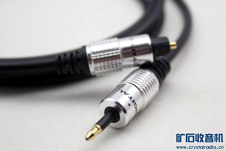

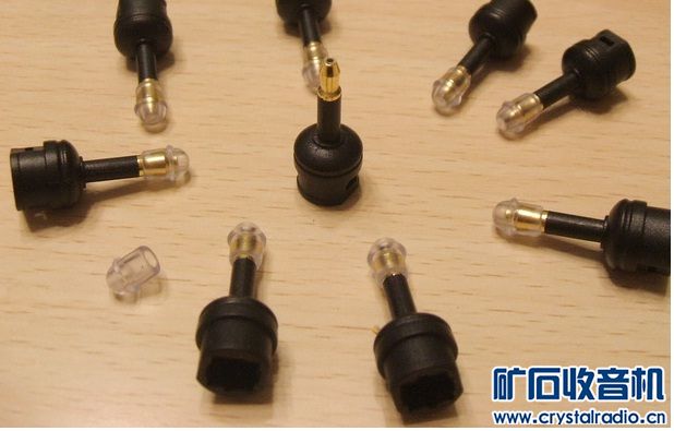

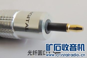

发表于 2014-4-14 00:12:15 |
岁月留声机 发表于 2014-4-13 22:25
无论台机还是笔记本SPDIF接口和光纤接口完全不同(见过类似小Q9结构的光纤接口,但这类接口不可能出现在笔 ...
看来只能图解了。
转接头
插入转接头就能i用我们常用的传输光缆了
专用接口
成品专用光缆
应用图
注,笔记本同轴或光缆也有用标准接口输出的,较少见,大多是3.5接口。台式机主板相对空间大,用的都是我们常用的标准接口。
