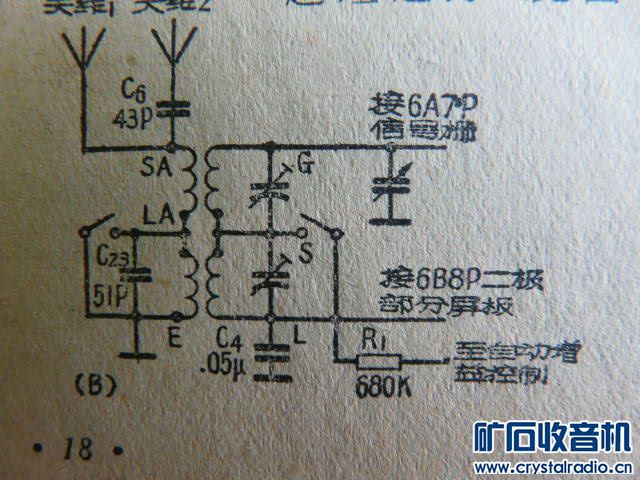

有网友短信问,一台用553线圈改造的小北京,中波正常,短波接收不到电台。553线圈用于维修小北京收音机需要适当改造,否则就会出现这种现象。《无线电》1965年第4期有专文介绍,只是文字把短波线圈写成中波线圈了,但是插图是对的,现发布图片供参考,另外这种收音机应当先调短波,再调中波:
553A
把短波天线线圈E(接地端)头焊开,接到LA上:
553B
中短波S抽头一起接6SA7GT阴极

看到了!谢谢白版这几天找时间按照您提供的图改造试试。

发表于 2014-4-10 09:28:02 来自手机 |
6N15 发表于 2014-4-10 06:43
这线圈我有一套,但不知用在哪
中短波两波段天线、振荡

小北京的调谐线圈和波段开关其结构相当差. 收藏大多是因为它的外形!!
