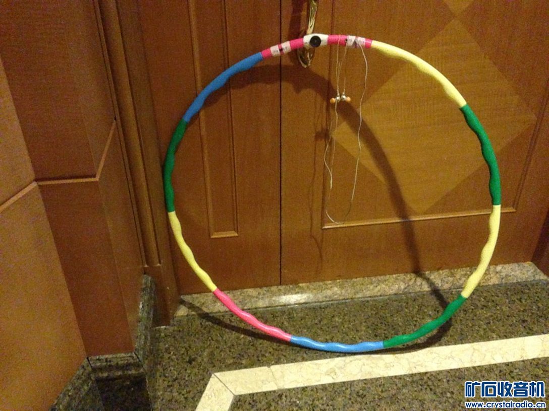

这是一个由可组合的儿童玩具呼啦圈,朔料电线或李滋线,和3DQ组成的便携组合式呼啦圈矿石收音机。
视频展示: http://v.youku.com/v_show/id_XNjY4MDA4MDYw.html
特点:
1 。容易自制:用现成的组合式儿童玩具呼啦圈来做,大小由你决定,直径由0.66米至一米或更大都可以。
2 。可装可拆,方便携带。
3 。可当矿石收音机机线圈或其他中波收音机的天线。
4 。灵敏度和选择性都好
5 。不听矿机时可当呼啦圈用,强身健体。
设计既念:
便携,可装拆,呼啦圈型矿石收音机,直径由0.66米至一米或更大。

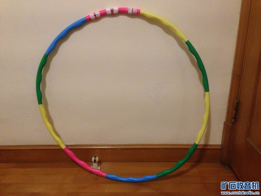

我做了两个呼啦圈矿石收音机, 第一个直径0.8米 用1.5毫米朔料电线绕8圈, 第二个直径1米 用0.04x660股李滋线绕7圈, 响度加强了30%.

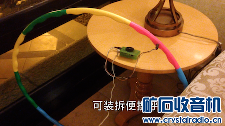

放在窗旁就可收到电台, 能收中波全波段, 声音雄亮, 选择性良好, 无混台.
典型MOS FET 3DQ检波电路,  2x270pf可变电容并联 , 只用线圈能量, 不用电源, 线圈收在呼啦圈內, 用插头接到 无电源 收音机上,
主机裝在70x50x20毫米小胶盒上. 呼啦圈作的大环线圈可輕易装拆 便于携带, 不听收音机時可作呼啦圈用, 强身健体.

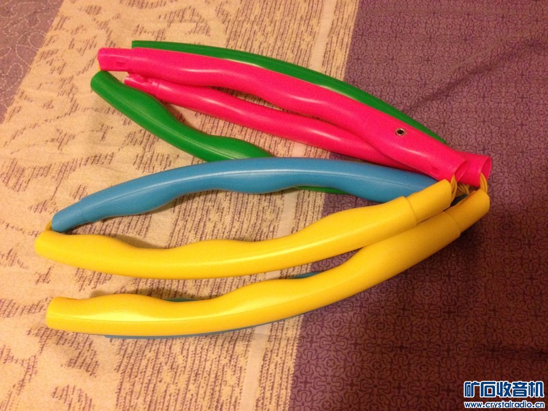

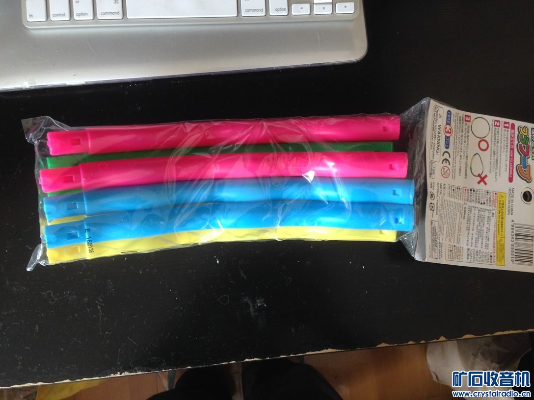

材料是组合式儿童玩具呼啦圈,十元一包有8拫25.5毫米長的管子, 一端开口,一端窄些及闭合,可以组合成不同大小的呼啦圈:
8拫可做0.66米大环,10拫可做0.8米大环,12根可做1米大环, 15根可做1.2米大环.

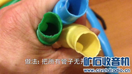

线圈做法:

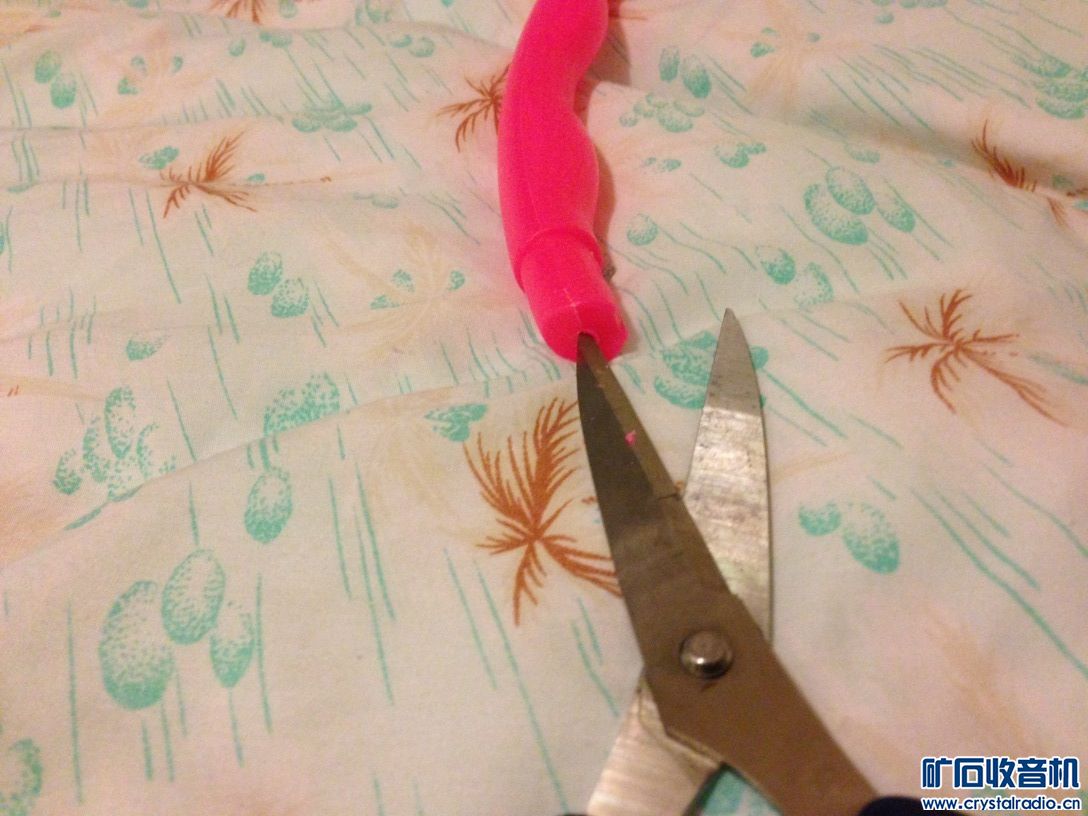

把所有呼啦圈的朔料管子闭口的一端剪开
用电铬鉄在其中一根管子开孔, 再割一个長100亳米的裂缝来放入3.5毫米插座
可用1.5毫米朔料电绕来绕线圈. 用0.04x660股李滋线會更响.

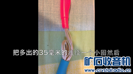

先绕第一匝, 穿越所有管子,  把开了孔装插坐的那管子放到最后, 然后有所有管子接好, 留下线头的管子开口.
把线圈拉長多35毫米来方便日后装拆, 用椅子固定位置, 用胶布把线头緊贴在第二匝的起点上.
把线往管子里拉, 绕多少圈 取決于大环的大小和用线的粗幼: 0.6米大环绕 9圈, 0.8米大环绕8圈,1米大环绕 7圈, 都在第二匝抽头.

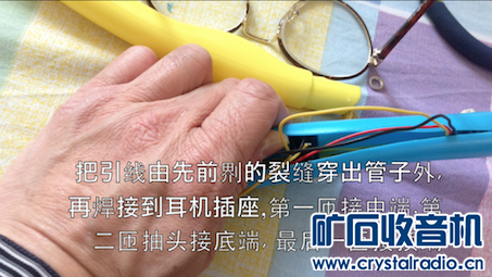

把引线由先前割开的裂缝穿出管子外, 再焊接到3.5毫米双声耳机插座.第一匝接中端,第二匝抽头接底端, 最后一匝接顶端.
利用先前割开的裂缝,把插座裝進呼啦圈管子內, 把多出的35毫米的线绕一个小圈然后收入管子內.

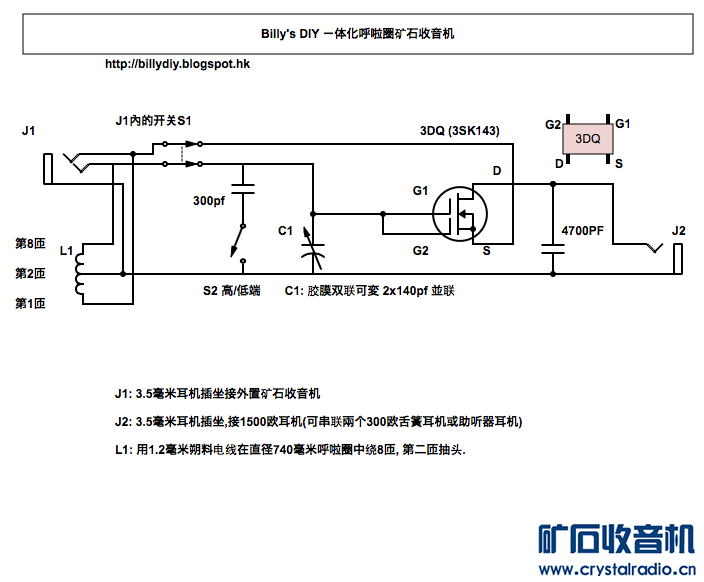

矿石收音机主机:
参照电路图,把所有部件焊接到一塊小㓊洞板上, 再放進70x50x20毫米或更小的小胶盒子上.
3DQ太小又怕熱,不能直接焊接到洞洞板上.先把一个四孔排针插坐代替3DQ焊接到洞洞板上. 然后用烙鉄余温把3DQ焊接在四位排针上再插进插座。
(如没有3DQ ,可用二极管插进插座取代3DQ的闸极( G)和漏极(D ), 但要在线圈近地端约三分一抽头接二极管, 否则选择性不强.)
把2x270pf朔料可变电容两联的定片接到开关来选择是否并联,并联较易收低端电台,不并联较易收高端电台.
如用其他種类的单联可变电容, 可並联300-400pf 云母固定电容代替
把线圈接点接到一个3.5毫米的双声道插坐上,把音频输出接到一个3.5毫米的单声道插坐上。

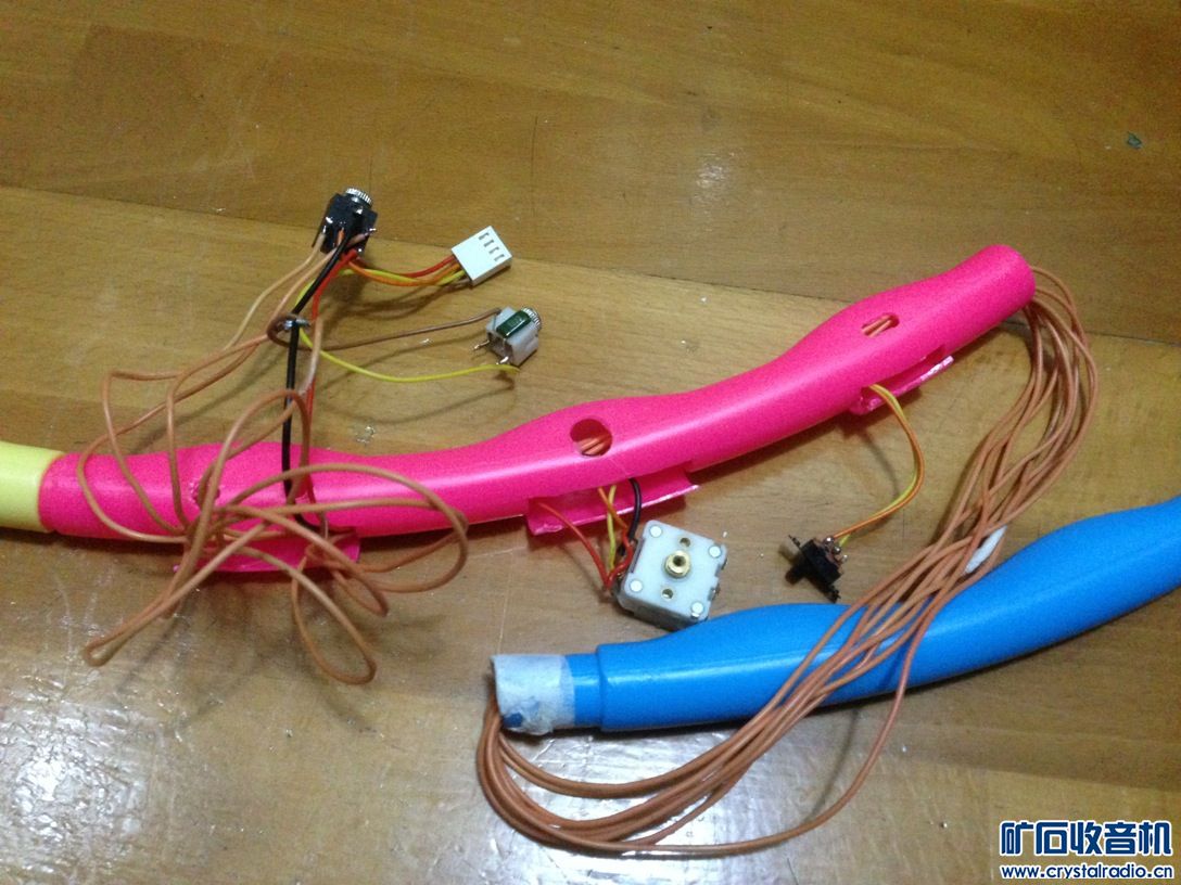

改造成一体化便携组合式呼啦圈矿石收音机.
在其中一根管子开四个孔 用來装单声耳机插孔, 双声耳机插孔(用来接其他矿机), 可变电容, 高低端选择开关.
在双對立置割裂缝来方便安装, 把矿石收音机的可变电容和3DQ 等也弄进呼啦圏內变成一体化便携组合式呼啦圈矿石收音机
2x270pf朔料可变电容太大 放不进管子内, 改用2x140pf 的可变电容, 再並联个300pf固定电容, 用开关选择接收中波的高端或低端.
改造成一体化后 仍然可组合装拆, 也可当呼啦圈转动.

把呼啦圈放在阳台上。把耳机插进耳机插坐。我用的耳机是两个150欧的助听器耳机串联。也可用个300欧的舌簧耳机或两个串联。调整可变电容调台,又可改变呼啦圈的方向和垂直或水平位置来得到更大的响度.我也试过把呼啦圈由垂直改为水平位置后,个别弱台能收得更响.

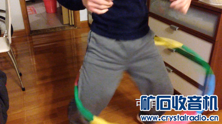

用作呼啦圈的测试
把呼啦圈的插头拔出. 把所有管子的接口按緊, 如有松弛 可在管子接口贴上胶布令接口緊些.
把呼啦圈转动. 呼啦圈虽然绕了线后加重了, 仍可輕易回转
