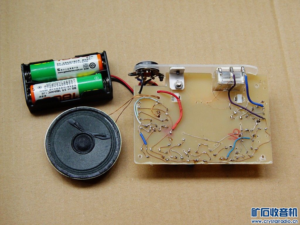

博士618是一款用料不错的套件,大喇叭、大电池,好装好调好音质,当然价格也比SE66等高一倍。可惜外观实在平平。用这套件改装台外观独特的收音机蛮有趣的。于是俺动手了……
原机
电路图和改制的线路板。没用覆铜板,直接搭焊。
因为仿SONY TR-72结构,可变电容和电位器顶置。问题是要调节半可变电容很麻烦,只好调好再安装。

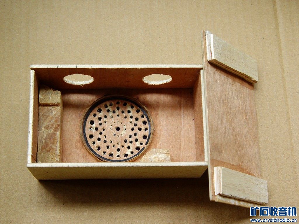

电路板有留白,打算打几个孔给喇叭通气。
电阻全部卧式安装

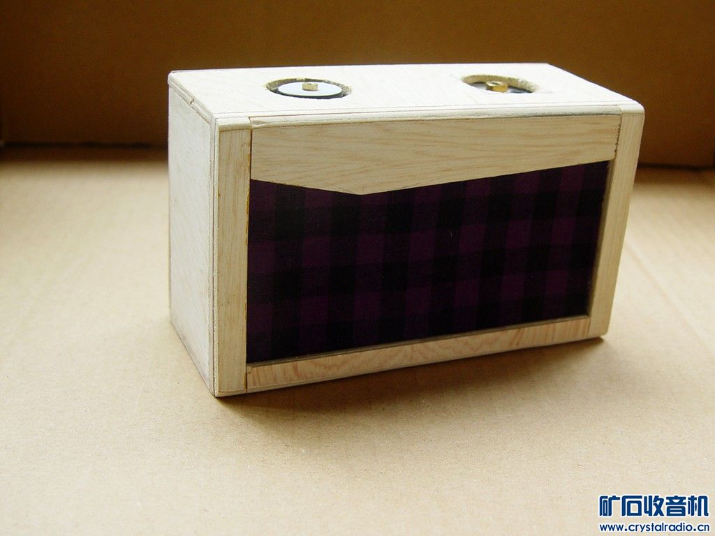

三合板外壳115mm*50mm*70mm=402mm3,属于袖珍机

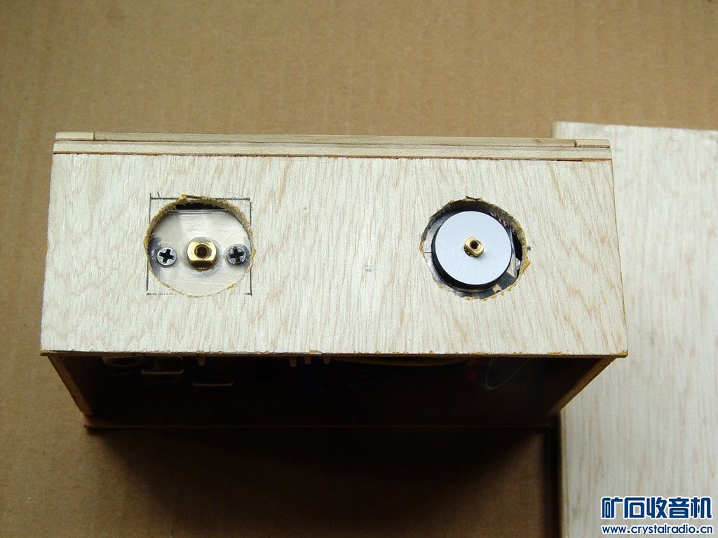

顶部两窟窿

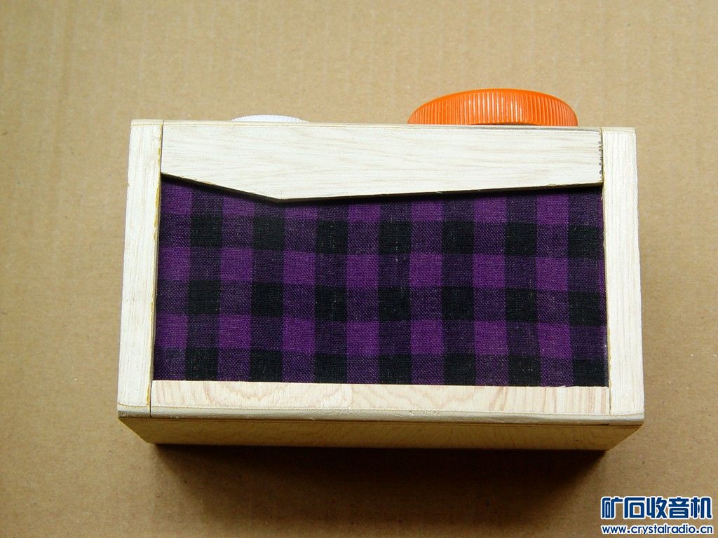

正面的一撇帅气“刘海”
为了和三合板颜色形成明显对比,选择紫红色布料做面板。
调谐旋钮是某饮料盖改制
等找到合适颜色的小瓶盖,再配一个音量旋钮。另外提手和面板的金属装饰条等有合适金属材料再解决。

这个索尼机子我印象当中应该有个提手,也应该都是大元件,比如说差容空气双连,大电位器,现在缩小得太小了
发表于 2014-4-7 19:55:59 | 显示全部楼层
你的磁棒太小了影响接收效果。

楼主手艺真棒!非常高明啊,机壳和电路板还很美观,请教楼主这电路板上的铜线好像是多股线是哪儿弄的呀,这电路板上没洞在哪搞的啊?
