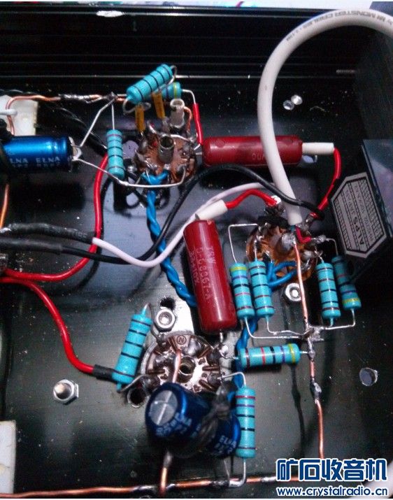

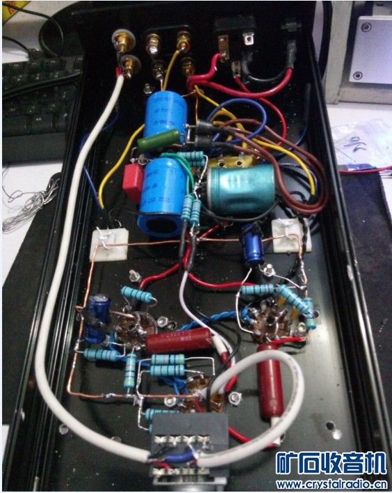

      前段时间偶得6P14一对,故把6P1单端拆了利用原套牛改做6N3+6P14,但试听调试时不慎短路,导致嗡嗡声不绝,百思不得其解,无奈之下重装回6P1正常,这两天趁着清明假期,决定再做6P14。

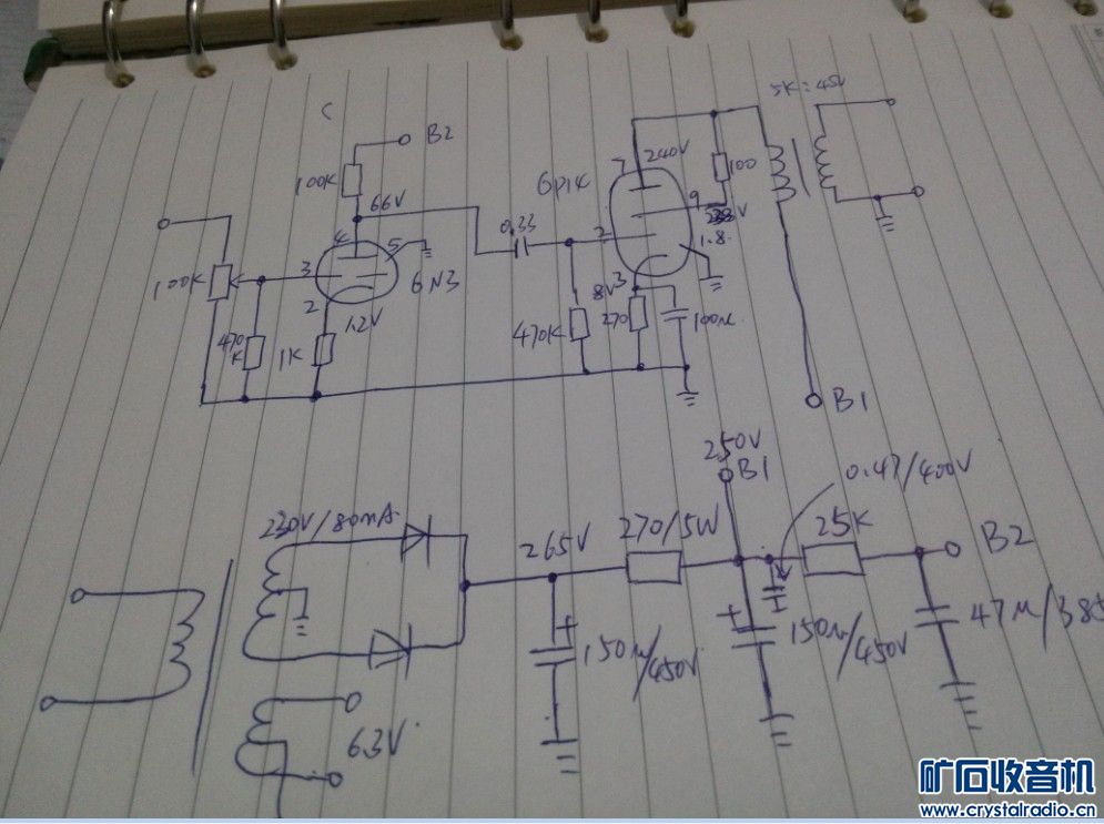

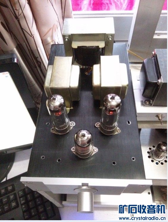

    翻出以前淘回来做集成块的机箱,X宝回来的牛,一阵打孔置牛焊接,图纸用的还是大众化的胆X轩的那张6N3推6P14,容阻原件用原来搭焊出嗡嗡声的那套,焊接完成后忐忑试机,没有了嗡嗡声!看来上次搭焊肯定是出了问题,技术不行查不出来而已。但新的问题又来了,开机10S左右有类似防空警报式的汽笛声,心想可能是输出牛的初级接反了,满怀信心的对换再试,依旧存在.....恰逢清明,不禁悲从心来,看来装机没看黄历,莫非真玩不起6P14了。
    静下心来想想,检查一番,无虚焊,无短路,电压没有明显误差太大。翻开前篇制作失败细看各位前辈老师的指教,试着拔下6N3,开机,汽笛声没有了!心想莫不是6N3的问题?手上6P14只有一对,但6N3却不少,一边感叹看来上次是6N3坏了一边感慨自己运气那么好,挑中的是上次坏了的那个6N3,看来可以去买彩票了,重新插上个新的6N3, 果然!汽笛声还在!看来还真是缠上我了..清明啊....
      重新静下心来,从头到尾细想一遍,再一次仔细检查了焊接,不出意外的还是没发现问题所在,用先下流行的话说,就是毫无PS痕迹。看着那个拔下来的6N3,前级,6N3,前级,自激,啸叫?突然灵光一闪,莫不是大回环反馈的问题?!去掉大回环,再试机,汽笛声没了!于是一不做二不休,电源牛的功率也不大,再加上听说三极管接法对输出牛要求相对较低,不明真相的菜鸟觉得正合适,干脆接成三极管接法!

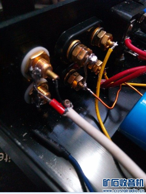

    又是一番更改,细调,最后在机箱上搭一根底线,最大音量距离喇叭10Cm才听到,至于音质音色,各人境界不同,各声入各耳,适合自己当下就行,自觉比6P1生动活泼多了,低音也有弹性,听陈洁丽和君歌,娇媚婉转。
     最后附图几张,顺便想请教下,是否因为我第一次制作短路的时候引起两支6P14参数差异过大才会有汽笛声呢?貌似听说在石机上不配对会有类似这种现象,唉,还是给自己留下了一个悬疑,看来有机会的话还是要在搞对6P14,改回去试试了.......

我今天下午调试6g2p推6p3p时,也出现楼主所述状况,开始以为管子有问题,后通过调整反馈电阻的值,将问题解决,反馈电阻由1k改成8k。
发表于 2014-4-7 07:39:29 | 显示全部楼层
不一定是管子的问题,讨厌的自激噪声,高频是刺耳的吱吱尖叫声,低频是呜呜的汽船声,以及嗡嗡的交流声.其产生的原因是多方面的.二次装机消除了一些不利因素,且用合适的负反馈抵消了波形的畸变,达到了预期效果.
两支6P14参数差异不是决定因素,但在其他因素影响下,综合起来可能会自激,排除其他即便管子有差异也不会自激.至于嗡嗡交流声的产生更为复杂,可以参见有关帖.
