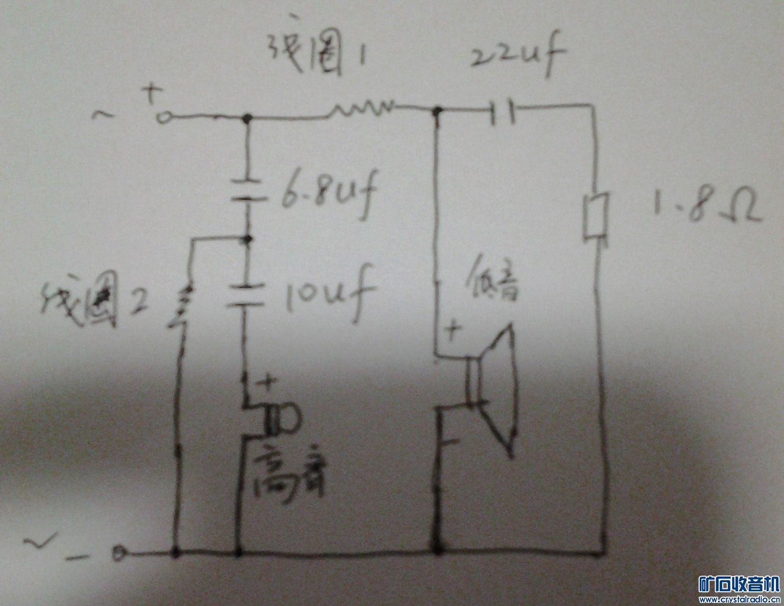

乐声二分频器,一个电阻1.8欧姆,两个线圈,三个电容的容量分别是:6.8UF 、10UF、22UF,线圈的作用无非是通低频阻高频或通高频阻低频,低音常常带有22UF的电容,没有疑问,问题是10UF的电容的一端接高音的正极,一般是2.2或3.3UF,分频器的电容是无极电解。接上高低音两个喇叭后,高音喇叭的声音很悠扬,小纸盘高音的声音像丝膜球顶高音发出的声音,两个都是很普通的喇叭,这分频器实在是好,我翻开分频器背部,画出电路图,有的耦合电容是10UF,这里应该不是耦合。
赶快去二手店看看还没有这样的分频器,很可惜没有了,找到一个三菱的二分频器,一个线圈,两个电容容量分别是6.8uf 、10uf ,还有两个电阻,一个47欧,另一个0.47欧,试听,分出的声音很好,由此可以知道,凡是分频器上有6.8uf 、10uf电容的,声音应该不错的。

始终不明白10UF的电容在电路中的作用?

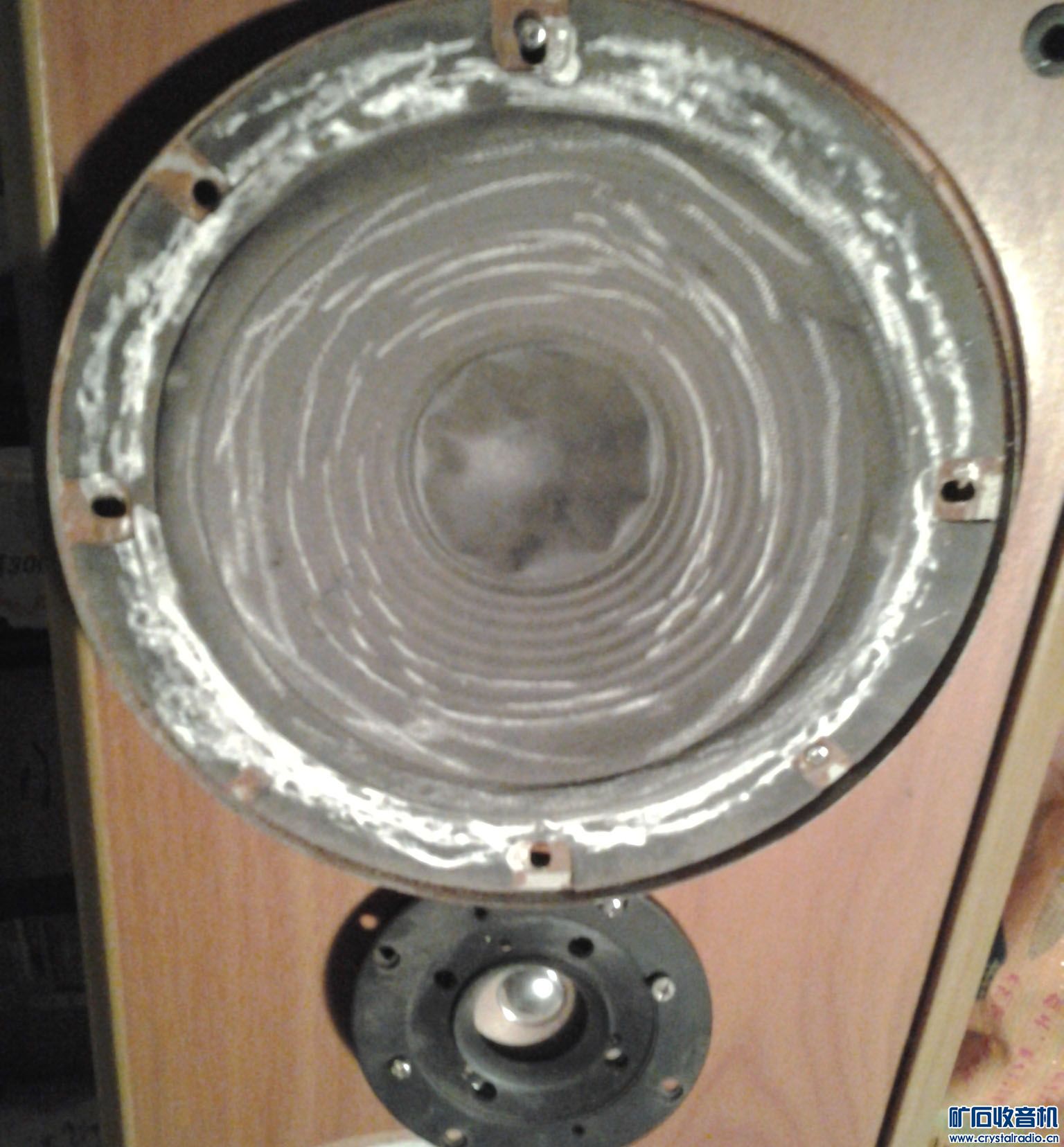

这喇叭这个惨啊,真对不起上边的功放图。谢谢制图。留着研究。
 楼主| 发表于 2014-4-6 21:12:41 |
8寸的喇叭是原装的乐声“technics",买的时候已经生锈,老板娘低价推销38元一对,5年前买的,后来用砂纸磨了一下生锈部位,涂了点防锈漆,曾经与惠威高音SS1二代搭配装箱,装佳讯的二分频器,感觉中音不足,拆下了,我一直认为该喇叭 应该做三分频的低音,上面白色的是神奇药笔(一种涂了药水的粉笔,主要是防止蟑螂的)画的。
发表于 2014-4-6 21:18:36 |
你画的那个三分频图,10微法电容阻中频以下的频率,同时在它上面接一个线圈,把低中频泄放掉,防止进入高音喇叭
 楼主| 发表于 2014-4-6 21:28:03 |
消磨时间 发表于 2014-4-6 21:18
你画的那个三分频图,10微法电容阻中频以下的频率,同时在它上面接一个线圈,把低中频泄放掉,防止进入高音 ...
     你说的有点道理,赞。
     我印象中的电容是通过信号的,看来这个10UF的电容 确实是阻碍一定频率的信号(中低音)而让高音信号通过的,我一直认为串联高音的2.2uf  3.3uf 电容是通过信号的。日本人的技术,真的不简单,该分频器分出来声音很好听,所用的两个是很普通的喇叭。

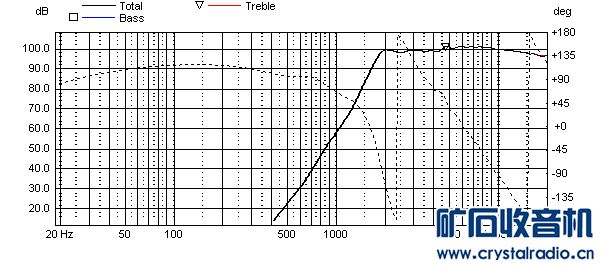

发表于 2014-4-7 01:12:04 |
你的分频器低通是2阶(两个元件),高通是3阶(3个元件)。现在只看高通,你自己看看元件多少对喇叭频率特性的影响。
下面曲线是某高音本身的频响曲线
只为说明问题,元件取值是随意的,没有认真调整
元件的多少是影响衰减斜率的
1阶=6dB/oct
2阶=12dB/oct
3阶=18dB/oct
4阶=24dB/oct
当然,这些都是理想情况,实际因为喇叭与理想电阻差的很远,肯定偏离理论值很大
