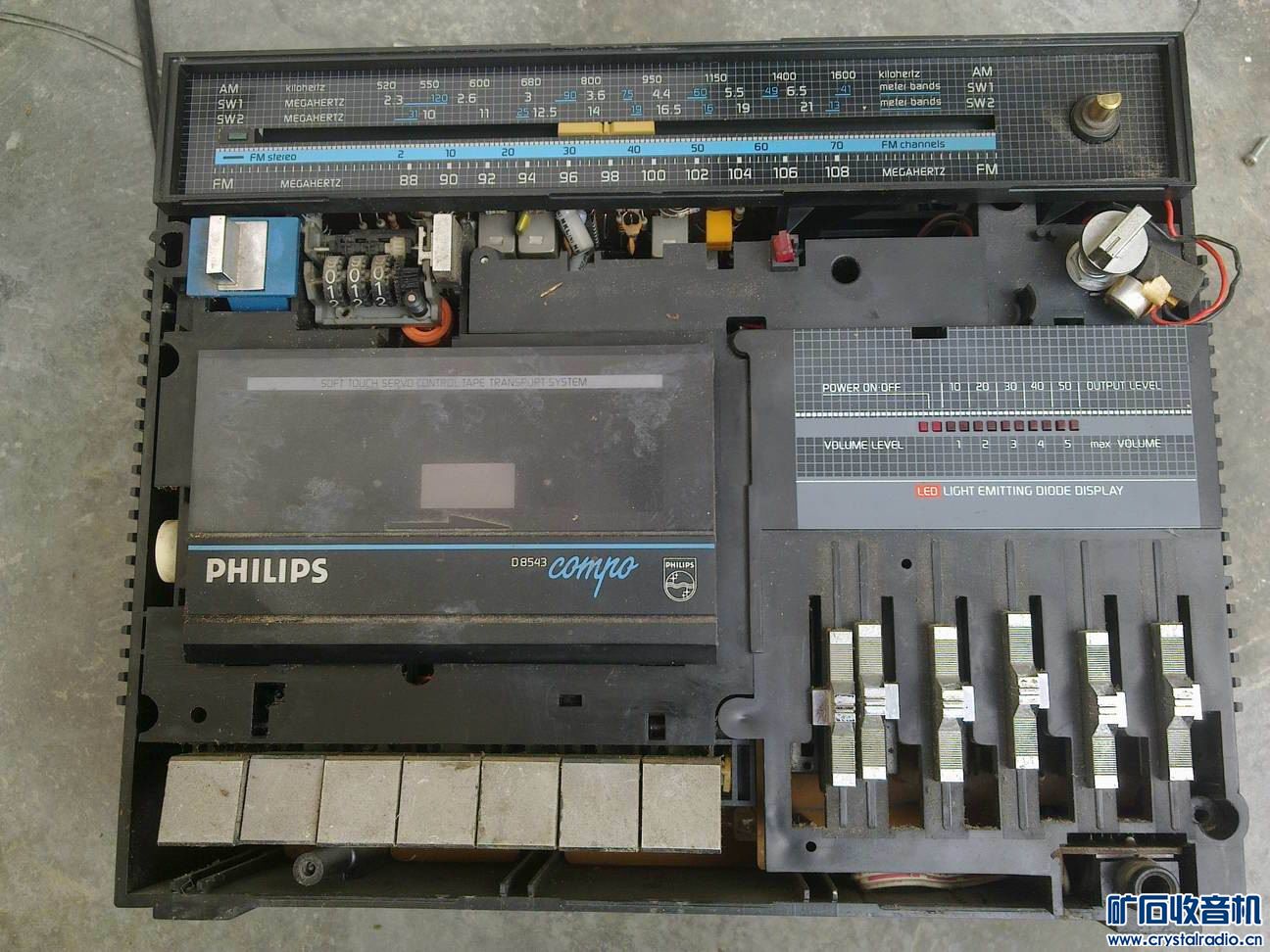

洗刷刷
洗刷刷

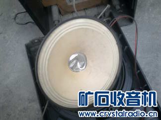

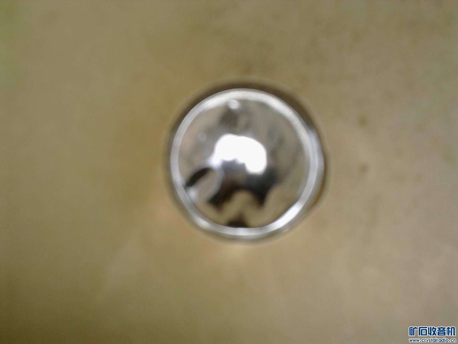

变形的振膜
变形的振膜
胶带修复后效果
胶带修复后效果

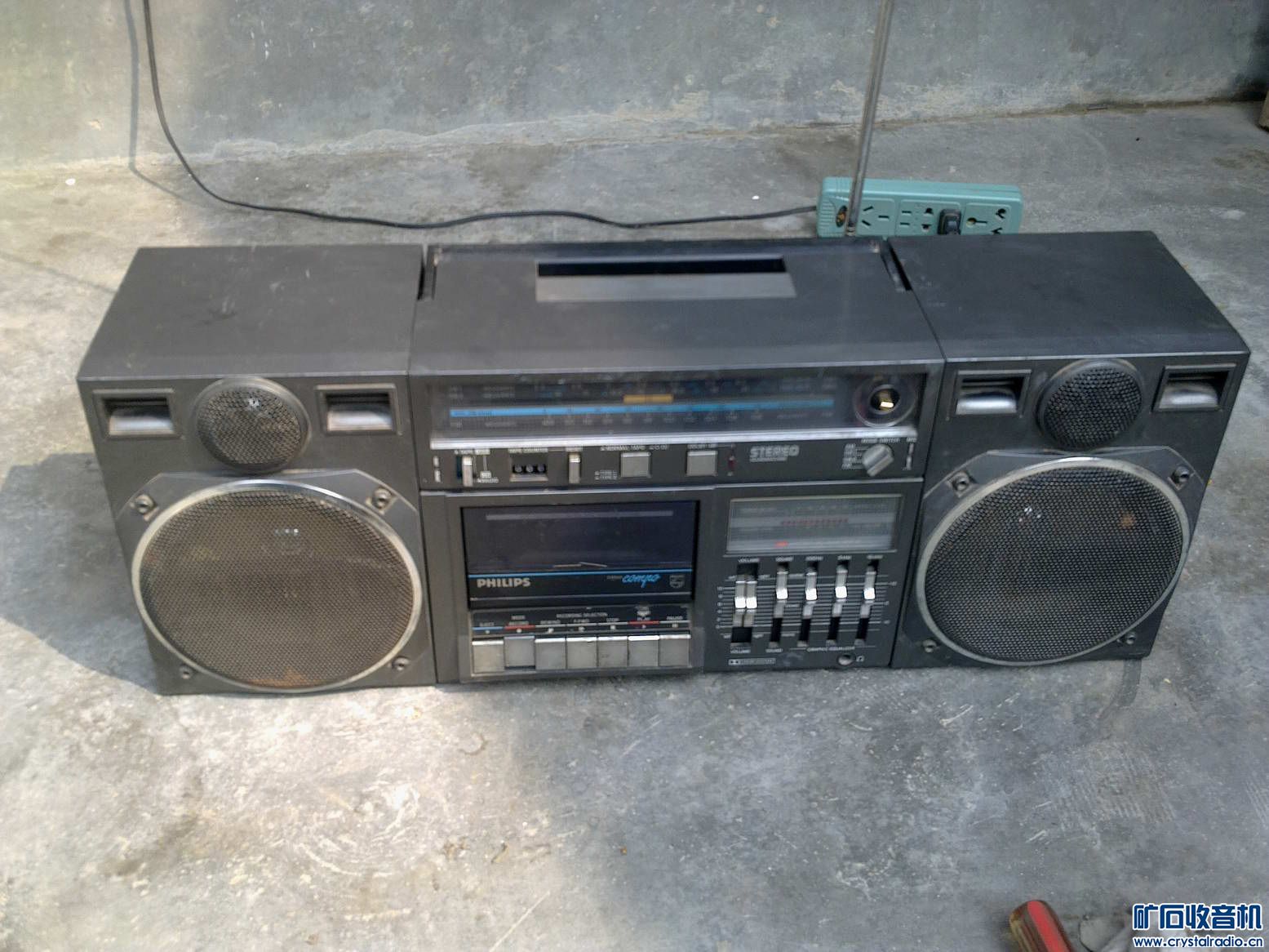

最后上一张清理卫生后的出水照
最后上一张清理卫生后的出水照

比较满意的是音质,暖暖的感觉,剩下调谐手轮缺失,电池盖没有,磁带机芯轻触结构看着就头大,波段开第一次见到跟汽车挂档线结构一样的波段开关,立体声有,但是指示灯不亮,AUX输入正常,值了

              看此机设计风格,像是日本国为飞利浦OEM制造的,尤其电平指示用的发光二极管最明显。
                       也许我见过飞利浦收录机比较少的缘故,印象中很多飞利浦的收录机是没有发光管电平表的。
                        另外,单卡收录机的录放音电声指标,比同档次的双卡机要好,而且此机很有可能带有自动选曲电路。
                                 轻触机芯的维修并不算太难,从我接触到的机器来看,很少有严重损坏的问题(除非是设计时选材不当或者是前次维修人员乱拆导致机芯破坏性故障),绝大多数都是传动带老化引起。传动带如果没有融化成胶泥物质,仅仅是打滑,可以用开水煮下试试,大多数都能恢复性能。最近发现淘宝上有出售这种进口机的传动带,价格不算太便宜,但为了抢救爱机,花上几十元也是值得的。

发表于 2014-4-6 15:52:20 | 显示全部楼层
喇叭防尘罩瘪了完全可以不用理会,不影响发声
