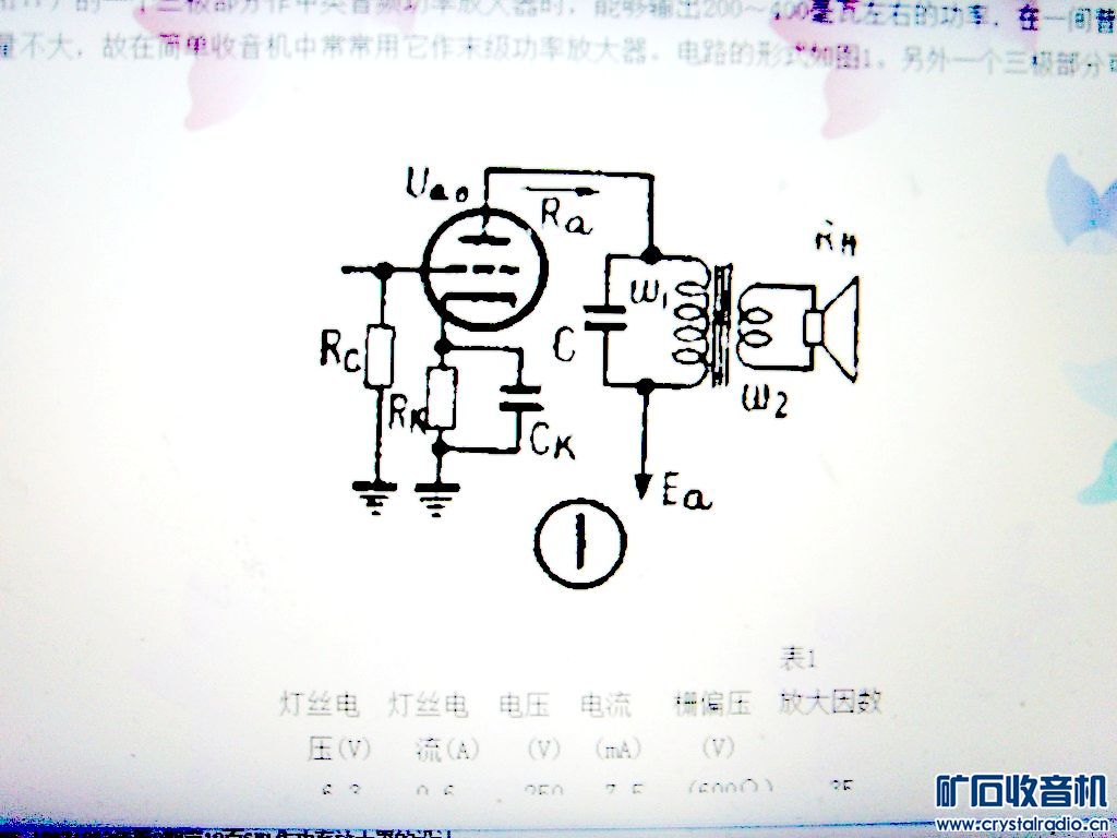

    双三极管6N1(6H1П)的一个三极部分作甲类音频功率放大器时,能够输出200~400毫瓦左右的功率,在一间普通的住房内可以得到足够响亮的声音,而耗电量不大,故在简单收音机中常常用它作末级功率放大器。电路的形式如图1。另外一个三极部分可作为检波、电压放大或电源整流等使用。
〖图片〗宽342×高278

    6N1在电子管手册中给出的特性如表1,但我们并不完全按这样的工作状态使用,下面就来谈谈6N1用作功率放大器的具体设计方法。

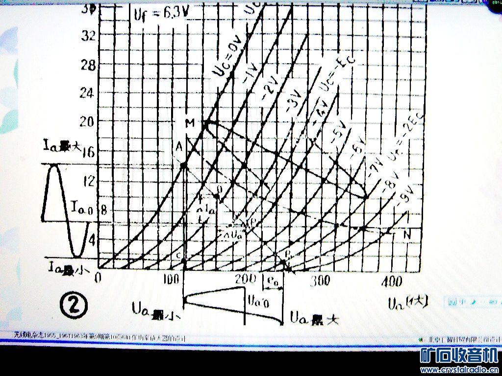

    功率放大器的工作状态,利用图解法来分析最为方便。图2是6N1一个三极部分的“屏流~屏压”特性曲线族,它表示在各种不同栅偏压时,屏压和屏流的变化关系。
    如果确定了乙电供电电压为Ea,那么,因输出变压器初级直流压降不大,屏极电压Uao一般不低于0.9Ea。例如Ea为220伏,Uao即为200伏。如栅偏压为-Ec,则自Uao200伏处向上引垂线和-Ec特性曲线的交点P即为电子管的静止工作点,P点所对应的屏流即为Iao。当栅极加入一个交流信号,屏压屏流将沿着交流负载线AB的轨迹而变化。负载线的斜率为
ACBC=1;R
    其中Ra为交流负载电阻,也就是扬声器经过输出变压器反映到电子管屏回路的阻抗。
    因为扬声器的阻抗在中音频率时接近于纯电阻,故放大器的负载可看作纯电阻负载来考虑。
    栅极交流信号最大只能在Uc=0和Uc=-2Ec之间摆动,信号再大时,栅极电压将变为正值,会产生栅流引起失真。当栅极电压Uc在0和-2Ec之间摆动时,三极管屏流和屏压将在Ia最大、Ia最小和Ua最小、Ua最大之间摆动,输出的电流、电压波形如图2中所示。

    由于三极管特性曲线下部弯曲,故输出屏流的下半周振幅比上半周小,会产生失真。失真的大小和特性曲线下部弯曲部分利用的多少有关。Ia最小越小,则负载线下端B点越位于特性曲线下端的弯曲部分,失真将越大。图中eo代表Uc=-2Ec特性曲线与横轴交点至Ua最大之间这一段电压的大小,我们可以用eo与Uao的比值β(=eo/Uao)来表示特性曲线利用的程度。β=0时,特性曲线被充分利用了,但失真也最大。一般β是选在0.05~0.15之间。

    在图2中自Uao=200伏向上引垂线,与Uc=-3.5伏曲线相交于点P,即为工作点,此点水平线所对应的Iao=6.4毫安。P点位于MN线之下,没有超过最大屏耗。
    作负载线:自P向左任取△Ua=40伏,再向上取△Ia=40伏/10千欧=4毫安,得O点,连接OP即得Ra=10千欧的负载线AB。
    4.计算输出功率
    自A点读出Ua最小=118伏,Ia最大=14.6毫
    自B点读出Ua最大=254伏,Ia最小=1毫安
    于是输出功率
    P出=(Ua最大-Ua最小)(Ia最大-Ia最小)
         =(254-118)(14.6-1)8000=0.23瓦
    或230毫瓦。
