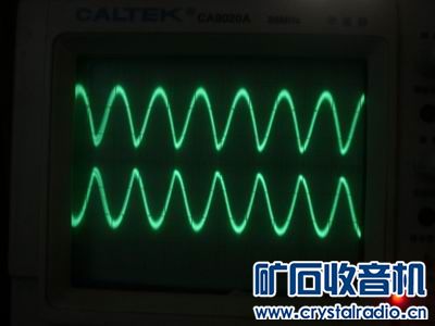

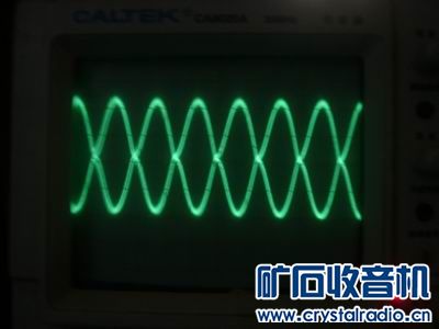

发表于 2014-4-3 21:32:59 | 显示全部楼层
正负捡波用双踪示波器看到的波形,移它们重合的波形。

 楼主| 发表于 2014-4-3 21:50:25 | 显示全部楼层
梁兄的这个波形如果是用双踪示波器的两踪分别测量两只耳机的音频电压,那这个刚好证实了我分析的倍压结论,两只耳机一端的电位向正方向变化,另一端向负方向变化,两端的变化量刚好是一端变化量的2倍。

发表于 2014-4-3 22:22:51 来自手机 | 显示全部楼层
能比较一下常规的倍压检波波形吗?
发表于 2014-4-3 22:27:47 来自手机 | 显示全部楼层
第二图的出来还是音频但这样的波形不知听感怎样?
发表于 2014-4-3 22:31:57 来自手机 | 显示全部楼层
取消了AB线后两耳机波形应一样,是二图的波形
 楼主| 发表于 2014-4-3 22:36:23 | 显示全部楼层
et23v 发表于 2014-4-3 22:22
能比较一下常规的倍压检波波形吗?
不太好测,因为在全波倍压电路中耳机的两个被测端都是热端,可是示波器探头有一端是接地的,最好做一个平衡——单端变换电路加在示波器探头前端,否则测不准,可以用运算放大器做差分到单端的变换,变换电路的放大倍数为1。
