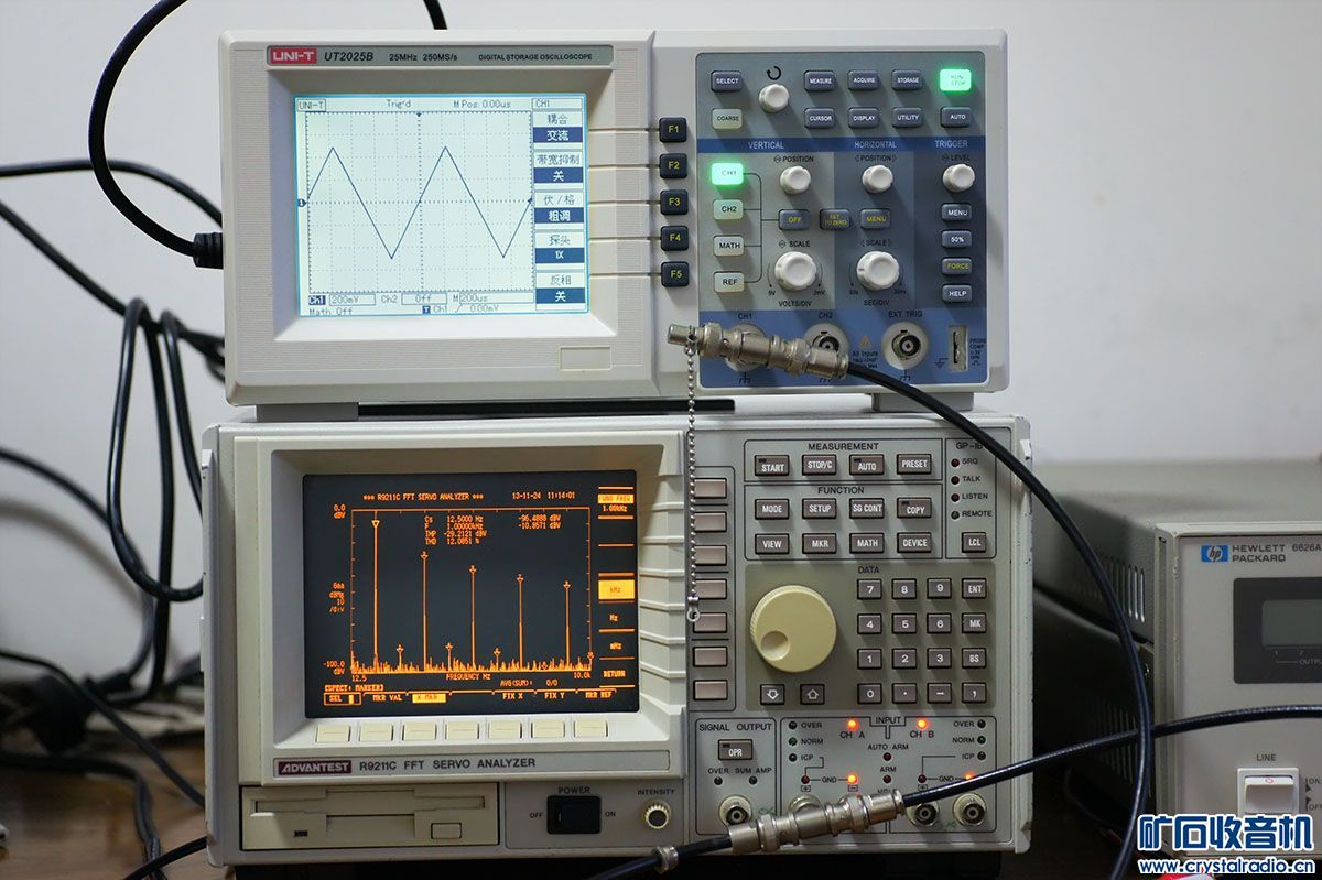

发表于 2014-4-5 21:43:48 |
luosifu 发表于 2014-4-2 22:41
没用过这种高科技的呀
我也没用过这种高大上的,其实我连频谱仪都没有,太高大上啦   只是听说过而已。不过,以 FFT 方式显示频域的仪器我倒是有一台...
因为是 FFT,还能做这种计算
