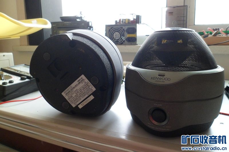

刚收来一对建武omni-a5蘑菇头,不会摆弄啊,电源插头就特殊。可把电源插头弄好了,面板那个开关键按不动啊?有用过的吗?看我这个是放久了涩住了,还是我不会操作。求教了!!

上电一按就开了,你的坏了吧?

那个按键一点行程都没有,如果按你所说,我就拆开看看,收来时土太多,是不是卡住了

对了,这个是13v电压,我加的12v,难道是电压不够?网上说12v可以的啊

我承认我真是土包子。怎么就没人告诉我,那个音量按钮一按才是开关,写着power的地方是指示灯。我真是土老帽,拆开一直测量音量旋钮发现没电压,才知道…………呜呜,本来都是没拆过的东西,被我拆开了一只。两只全好啊,音质太好了!!
