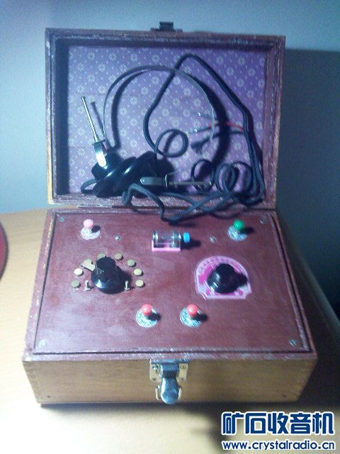

又做了个分线器

漂亮!几个小建议:度盘与天线、地线、听筒片如采用铝制的更好;如果采用多抽头线圈并将分线器触点放在面板上更复古。

我的矿石机,和您的有点神似

这是内部的图,线路很乱。

漂亮!几个小建议:度盘与天线、地线、听筒片如采用铝制的更好;如果采用多抽头线圈并将分线器触点放在面 ...
很好的建议,可惜现有些料十分难寻,比如:度盘与天线、地线、听筒片如采用铝制的;老式多头分线器(想过自制,但中心轴难住了议)。到时还是要改。。。。。。
发表于 2014-4-2 21:38:48 | 显示全部楼层
分线器真漂亮。尤其是电木板边缘加工的整齐及八个孔的等分与同半径,看似简单但是做的准确则有难度,显示出楼主的动手能力很强,值得学习。最后提供一个参考空心铆钉采用电钻旋压铆合或用电木锤轻敲翻边模仿旋压,则更具商品分线器的韵味。

制作精美。赞!我就觉得中间转杆部分难找材料

其实,只要想一想做中轴的材料很多,推荐几个材料:老式接线柱3个相连;收音机后盖及电路板固定柱;电位器中轴等都是很好的材料。其实制作这类物件最开心的就是想象的过程,当你找到了合适的材料经加工处理并成功采用,那种成功的喜悦无法言表,这是我的体会。

的确是您说的那样,其实有些东西看似简单,其实都是经过长期学习多次实践得来的。这是我制作的第三个分线器了,之前就出现过孔心不均等问题;悬臂与个别触电接触不实问题;悬臂与中轴固定不牢问题等等。琢磨的过程很美妙!有时候成功制作一个矿机小零件的快乐甚至比完成一部矿机还开心。

个人以为实践中分线器最难的不是中轴的选用,而是那些触电的布局与其他零件的配合。

非常感谢回复!我也想到了用报废电位器做中轴
