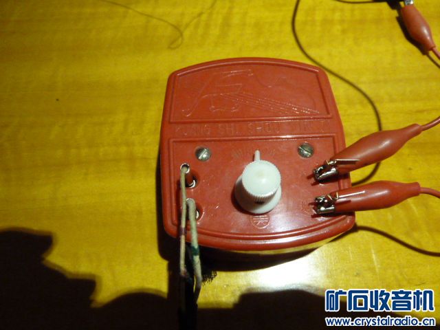

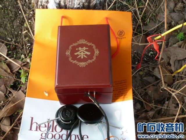

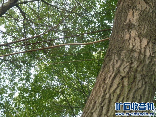

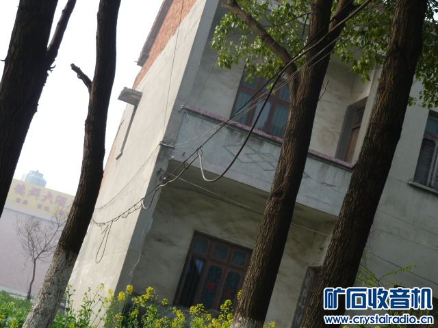

(二)        第二天早早醒来,还没吃早餐就提着俺那两矿机下楼在宾馆周围寻找合适的玩机地方,找了半天也没有合适的地方。往回走的路上突然发现在一片小树林里有一条支撑电话线的钢线,长短约25—30米,一直延伸到远处的一片油菜花地里,距地面约2米左右高,正好能触到,心里一阵激动,快步走进小树林,赶紧掏出机机来,三下五除二接好好了天地线(天线接钢丝线、地线单股铜电线等插进湿土里)。先用“茶”矿机试听,有戏,一个台,中央台新闻和报纸摘要节目,声音非常清楚,表上显示6个微安。再用成品“中天”矿机试,效果差不多。随手拍了几张照片。这时路上有两个老乡路过,看俺蹲在树林里戴着耳机,好奇地凑了过来,俺赶紧解释说“咱没干别的,在试听矿石收音机”。谈话中知道俩人都40岁刚出头,估计还没听说过矿石收音机吧!两个老乡对矿矿很好奇,“不用电也能行啊!”,其中一位不愧为南方人,有生意头脑,说:“你怎么不自己开个工厂批量做啊!”,看看,这就是南北方的差异啊!这时同事来电话喊回宾馆吃早餐,遂草草收兵。

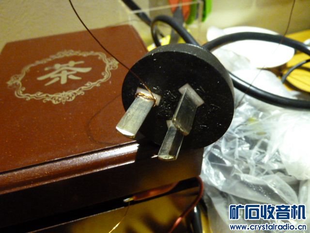

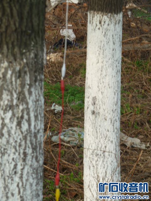

        新都宾馆特意要了个高楼层17楼(为啥?你说为啥,玩矿矿啊!)。两人草草在外面吃了晚餐,回到宾馆稍做休息,再次拿出两个机机,想试试常州市内的矿机信号。刚开始的思路还是老样子:宾馆棚顶拉一条尽量长的天线,地线就用电源的地线。连接好“茶”矿机,插上耳机,交流声挺大,12个微安,可就是一点广播声音都听不到,换接“中天”矿机结果一样。纳闷儿,这么高楼层怎么也应该收到点声音啊!刚想收兵,同事一句话提醒了我,“把细铜线扔到窗外能怎样?”,一想可不吗,以前怎么没想到呢!赶紧按同事的提示,用细铜线栓上一个空矿泉水瓶,从窗户往外放下去约20多米,再试矿机,我的个老天啊,效果意想不到的好,846khz,常州人民广播电台新闻节目,最大时40多个微安,耳机根本戴不住。换“中天”矿机效果一样。回想以往在宾馆玩矿机不成功,就是因为没试过这个方法。现在看来住高层的坛友玩矿机优势大大的喽。再有坛友出差也可以试试这个方法哦!
