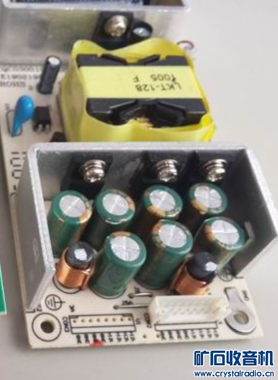

你前段时间发的那个帖子我看了,你做的比我棒,我动手能力不如你,我这个电源板性价比比较好,才18元,我测了,确实是足量12V、5A,改装余地很大,他用的集成电路是一个贴片八脚,OB2269cp,推动使用一只K3569,整个板子做工较好。

老师您这个板子做的时候是将多出来的线圈直接输出成交流电了?我也想改,但是总是考虑高压部分的电路做出来了,原板子上是没地方放的。要重新设计线路板吧,我又没那能力,所以想详细了解一下您的全部制作过程。谢谢啊。

从这个图上可以看出,右面第四个电解电容和两个整流管(并联)还可以保留,作为6.3V一组使用,而左边一个整流菅与三个电解电容可以拆掉,空出地方,给高压电解电容器、快速恢复二极管留位置,刚刚好。

请问老师,在开关电源的输出端,用普通的二极管能替代快速恢复二极管吗?

完全不可以,尽管看似耐压够,但是接一个爆一个,危险,千万使不得!!!

开关频率60千赫左右,普通管接入后迅速发热,“啪”!
低压用肖特基二极管(电脑电源里很多),高压用FR、HER等系列快恢复管。价格都不贵,*宝上大把有。

朋友,您发的变压器脚位图,初级绕组0、1、2脚与次级的脚位编号有重复,印板走线面看不太清,不太好判断。
按说是初级0脚接300V,1脚接MOS管,2脚为中间断点,但次级又出现了1、2脚的编号,您的脚位编号是怎么排列的?

哈哈!都怪字库惹的祸,初级标注的号码要连起来看1  1为十一,1  2为十二,1  0为十。
