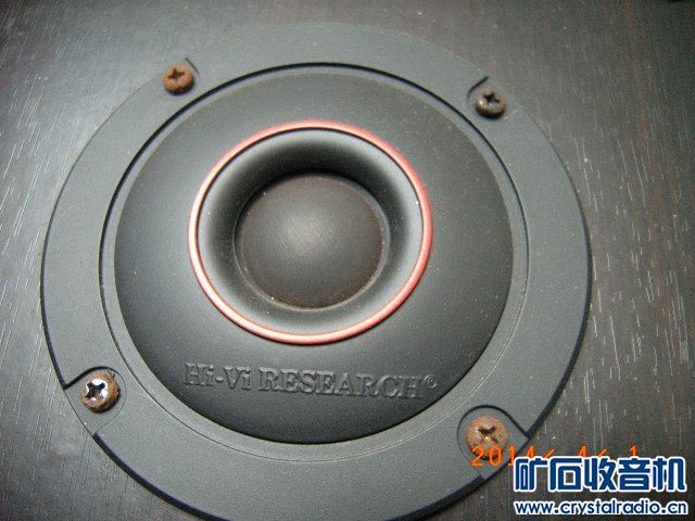

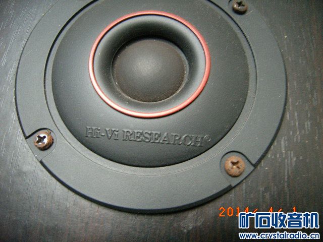

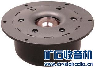

     SS1二代卖85元左右一个,而Q1R卖165元左右。
     惠威喇叭店的老板有一次分别给我试听两个高音的区别,他说SS1二代有点痰声,而Q1R很清晰。我买回装三分频的箱,感觉两个高音的声音是有所不同,SS1的声有点嫩,而Q1R的解析力高些,后来我又买对Q1R装二分频,这次Q1R完全将本身的优点展现出来,声音清晰,解析力高;很奇怪的是,我原来一个安桥二分频音箱的高音烧了,原来暂时装一个SS1二代在箱,那天认为Q1R的价钱贵,声音应该好一点,于是换上Q1R,试听卓玛的《父亲的草原母亲的河》,发现低音没有醇厚的味道了,估计是QIR的影响,于是换回SS1二代,这回有了卓玛醇厚的声音了。看来喇叭的使用不在于价钱的便宜或贵,而在于搭配。

发表于 2014-4-2 01:15:21 |
喇叭的使用在于搭配这种说法是错的。
任何喇叭都要有为其量身定做的独一无二的分频器才能正常工作,这可不是搭配那样简单,许多人和商家用成品箱挨个换喇叭来比较喇叭是很无知的,因为存在通用的分频器,这还不谈箱体结构影响。想到许多烧友在PCB装上8脚IC座,翻来覆去换各种运放比较音质,还由此定性哪些运放是垃圾,同样都是胡闹

 楼主| 发表于 2014-4-2 08:10:46 |
AudioCAT 发表于 2014-4-2 01:15
喇叭的使用在于搭配这种说法是错的。
任何喇叭都要有为其量身定做的独一无二的分频器才能正常工作,这可不 ...
没有技术测试的简单组装就这样吧,组合起来觉得好声就用了,适合的就是最好的啦。
