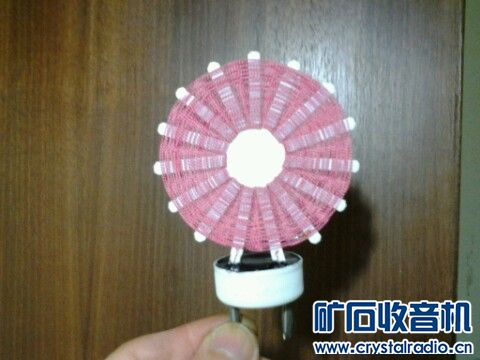

发表于 2014-4-1 00:06:39 来自手机 | 显示全部楼层 |阅读模式

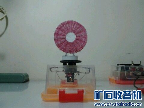

蛛网60股线绕63匝共196微亨,线架厚1.5mm外径9mm內径2mm15等份。蜘蛛象T一38芯但尺寸只有1.5Cm变比120K比300欧。蛛网上机表现不错。来自: Android客户端

发表于 2014-4-1 07:41:53 | 显示全部楼层
祝你成功,但-----线架(厚1.5mm)外径9mm內径2mm-----貌似尺寸单位错误

 楼主| 发表于 2014-4-1 10:38:01 来自手机 | 显示全部楼层
单位标错更正,內外径单位是cm。
 楼主| 发表于 2014-4-1 10:40:30 来自手机 | 显示全部楼层
阿赛哥 发表于 2014-4-1 08:23
线架是什么材料?线圈如何抽头?
线架是聚苯料,药瓶的那种料。因为不厚画好剪刀三下五除二就剪好了。

 楼主| 发表于 2014-4-1 10:52:40 来自手机 | 显示全部楼层
hhyy99 发表于 2014-4-1 08:33
很可爱的小蛛猪,其实很难绕,越往外越难。骨架好像是聚四氟乙烯或聚丙烯。
越往外拉线力度越轻一小点那线架排线就不变形。这个上本来调好的机不接变压器强台音量中等弱台音量有点提高频段内由高到低音量较单股0.5线花篮均匀在潮湿环境下也可听到弱台。接上120k比300变压器与花篮对比花篮经变压器后丟失的弱台它找回来了。还是有点收获!
 楼主| 发表于 2014-4-1 10:57:07 来自手机 | 显示全部楼层
在使用中感受到蛛网对付近的强干扰感应比花篮小。。
