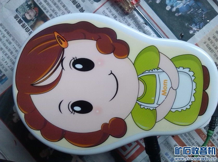

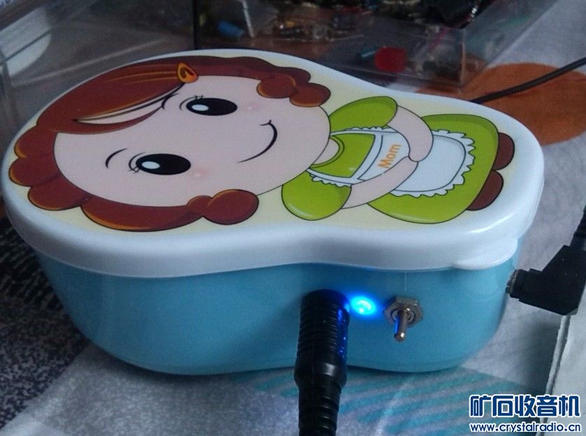

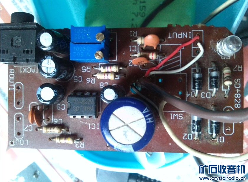

买了个耳机,直插手机或平板声音太小,感觉推不动,细想还有一块TDA2822的小板子,现在有用了,电源用7.2V充电电池,因为都是现成,装起来也比较快,穿几个孔装插头和开关,全部装上,热熔胶一粘,完事,一个螺丝没下,因为是电池供电,干扰已经降到最低,只是在安静的环境下听到很小的沙沙声,芯片不高档,必然的,不过是原装的2822,也将就吧,出去也可以带上,试听感觉还行,比原来有力了。有空做一个47耳放试试,用来在家听。

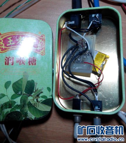

兄弟这个板子看着不错,不过那线飞的确实不雅观 用的是什么芯片?
发表于 2014-3-31 17:07:05 | 显示全部楼层
贴片的TPA6132哈哈  盖上盖子谁都看不见
