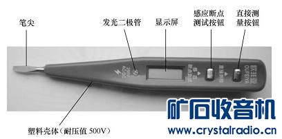

发表于 2016-5-12 09:27:41 | 显示全部楼层
感应数显测电笔,便宜得很。
发表于 2016-5-12 09:32:44 | 显示全部楼层
利用感应数显测电笔测试,检查找出同轴电缆内部的断点位置,非常精准!
