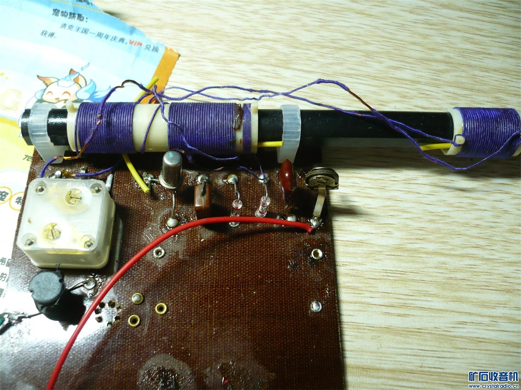

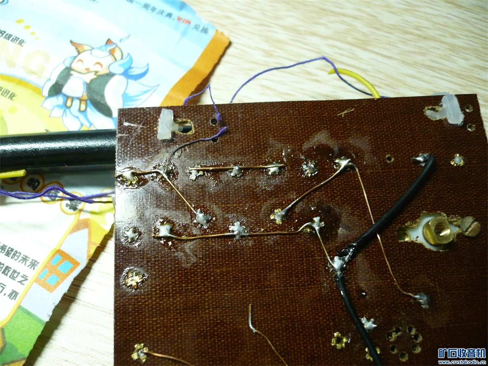

一开始焊接的机器声音很小,经过几天的摸索,单管机器仿造成功。耳机用的老电话听筒的2个130欧姆左右的听筒串联。

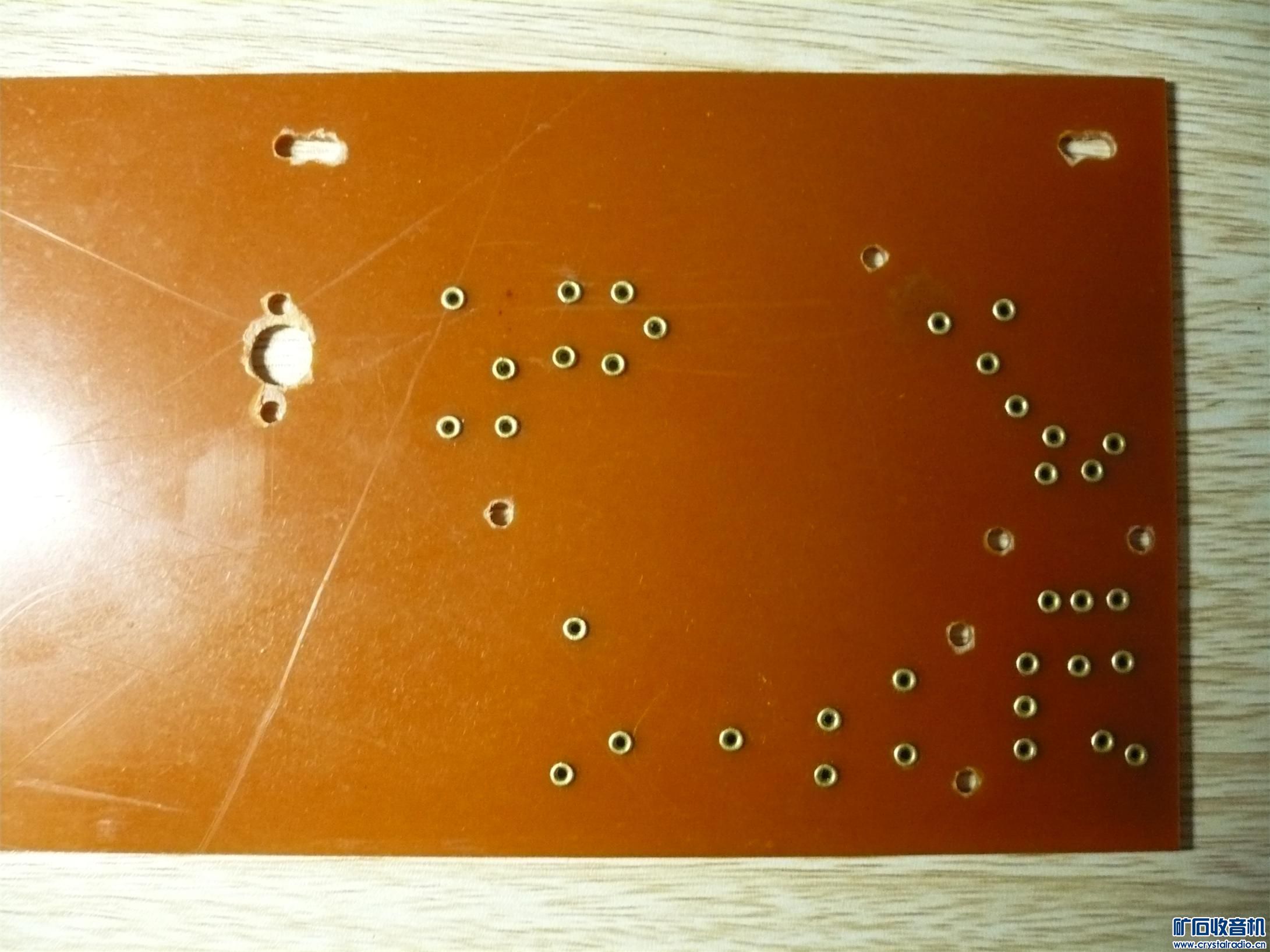

声音震耳欲聋,晚上,耳机放在枕头旁边,就能听的很清楚。一开始电源用的是1.5V只有3个响亮的电台。后来用3V的电源,调好偏流,转动双联。一下子多出了好几响亮个电台。真高兴啊,看来作者设计单管机用3V,是有他的道理的。嘿嘿。但不明白的是原理图是再生线圈,反复是实验 我的只引出了一段导线放到天线附近,就OK了,哪怕绕一圈就吱吱叫的厉害。先不管那么多了,响就高兴。以后再慢慢研究吧。刚才突发一念,直接做个4管机吗,就立马打眼铆钉,挡挡砸完。10点了,明天起早送孩子上学。不做了,明天继续。呵呵

 楼主| 发表于 2014-3-31 10:22:38 | 显示全部楼层
lq19512003 发表于 2014-3-31 06:35
热烈祝贺您的成功!
谢谢版主关注。我的机器不知道为什么在三极管的集电极只加了一段导线,放在天线线圈初级附近,再生效果就很好了,跟初级搅合一圈就啸叫的很了。只是这段导线的位置不好固定。能给指点一下吗,比如加个电容或者线圈的的数据。先谢谢了
发表于 2014-3-31 10:33:00 | 显示全部楼层
衡水洪大电脑 发表于 2014-3-31 10:22
谢谢版主关注。我的机器不知道为什么在三极管的集电极只加了一段导线,放在天线线圈初级附近,再生效果就 ...
是不是集电极电流大了?把偏流电阻换大些再试试。

发表于 2014-3-31 13:07:46 | 显示全部楼层
集电极电流大或三极管放大倍数太大。
发表于 2014-3-31 13:09:10 | 显示全部楼层
祝贺楼主装机成功。等待下步大作展示...
布基胶木板上走,怀旧!  空间利用很自由,羡慕!
天线分段来绕制,很牛!  晚上时间来制板,惬意!
电台收的不算少,满足!  偏置只有单微调,胆大!
十字花科铆钉开,很乖!  高扼线圈玩劈叉,可爱!
再生的方式很多种,也很灵活。像你这种分段绕制的天线线圈,要通过L3线圈放磁棒上面,调整位置不好处理,在哪里都容易再生过强而产生自激。
目前你的引线再生方式的缺点就是不好调。建议还是在磁棒上面绕2匝L3,如果是射极再生,可以串500欧或1k的可调电阻/电位器来抑制一下,如果是集电极再生,可以串个瓷介微调。前者再生高低端较均匀,后者要经常调可变电容才行。夜深人静时要想体验多收台的快感,调再生是关键。
四管机用的哪个电路?不妨先放个图上来。
