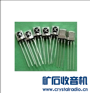

编码得看对方的芯片,要不可以拿万能遥控器试机获取;
红外接收头用一体化的,都是通用的(1838),5毛钱一个.
