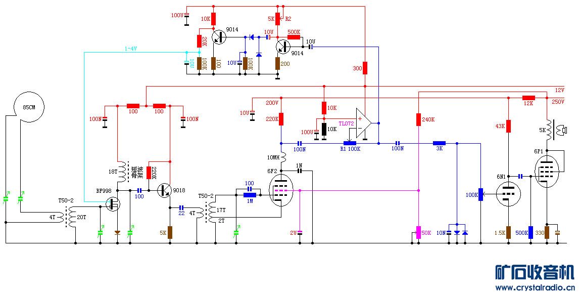

胆耳放机箱空间比较大,摸索着加装了混血再生机,接收范围为短波5.8-15MHZ。实际使用灵敏度很好(当然与我年后完工的外差收音机不是一个档次),相比外差机音色很动听,闲暇时听听也是一番风味。
因为双栅管BF998加了AGC,强弱台之间巨大的音量差变小了很多。本来原计划也要在再生级6F2上也加上AGC(来实现自动再生控制),但是初步实验下来效果不甚理想(主要是控制不够平滑),所以最终没有采用。

重要更新,整体性能提升巨大,最新电路在13#
完整电路,点击放大
完整电路,点击放大

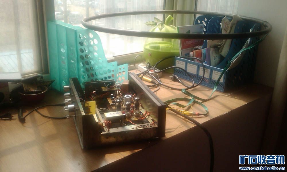

接收环境
接收环境

发表于 2014-3-29 13:31:23 | 显示全部楼层
呼啦圈的天线
电子管、晶体管加集成块真正的混血儿

电子管的看不太懂。似乎为了AGC性能,电路上下了不少功夫
AGC电路下了太大功夫,大可不必。电子管做高频比晶体管要好。此机电路比标准机子复杂多了,玩玩可以,照做不如做标准机子。五个变容二极管很难统调一致。

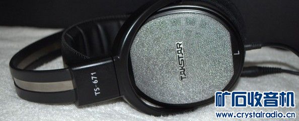

 楼主| 发表于 2014-3-30 08:51:01 | 显示全部楼层
2549608436 发表于 2014-3-29 20:57
好像T50-2后面的就是高级耳机?
耳机是中档货,型号是TS-671,

 楼主| 发表于 2014-4-3 10:07:20 | 显示全部楼层
几个重要更新,整机性能有巨大提升:
1. 调谐高放取消了谐振电感的中间抽头,这样整体增益有数倍的增加,同时调谐点更尖锐。
2. 调谐高放与再生级的耦合电容降低到22PF,这样实现了前后级的弱信号耦合,这样处理后电台的选择性有质的飞跃
(用普通单圈电位器调谐调台比较困难,稍微转动电台就滑过去了,与超外差机的选择性有一拼)。
3. 再生级供电电压降低了几十伏,这样工作更稳定了。
