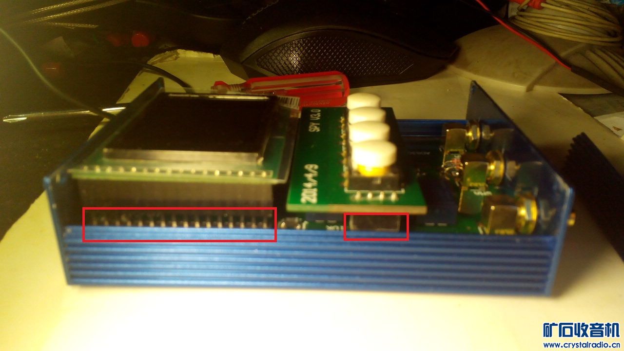

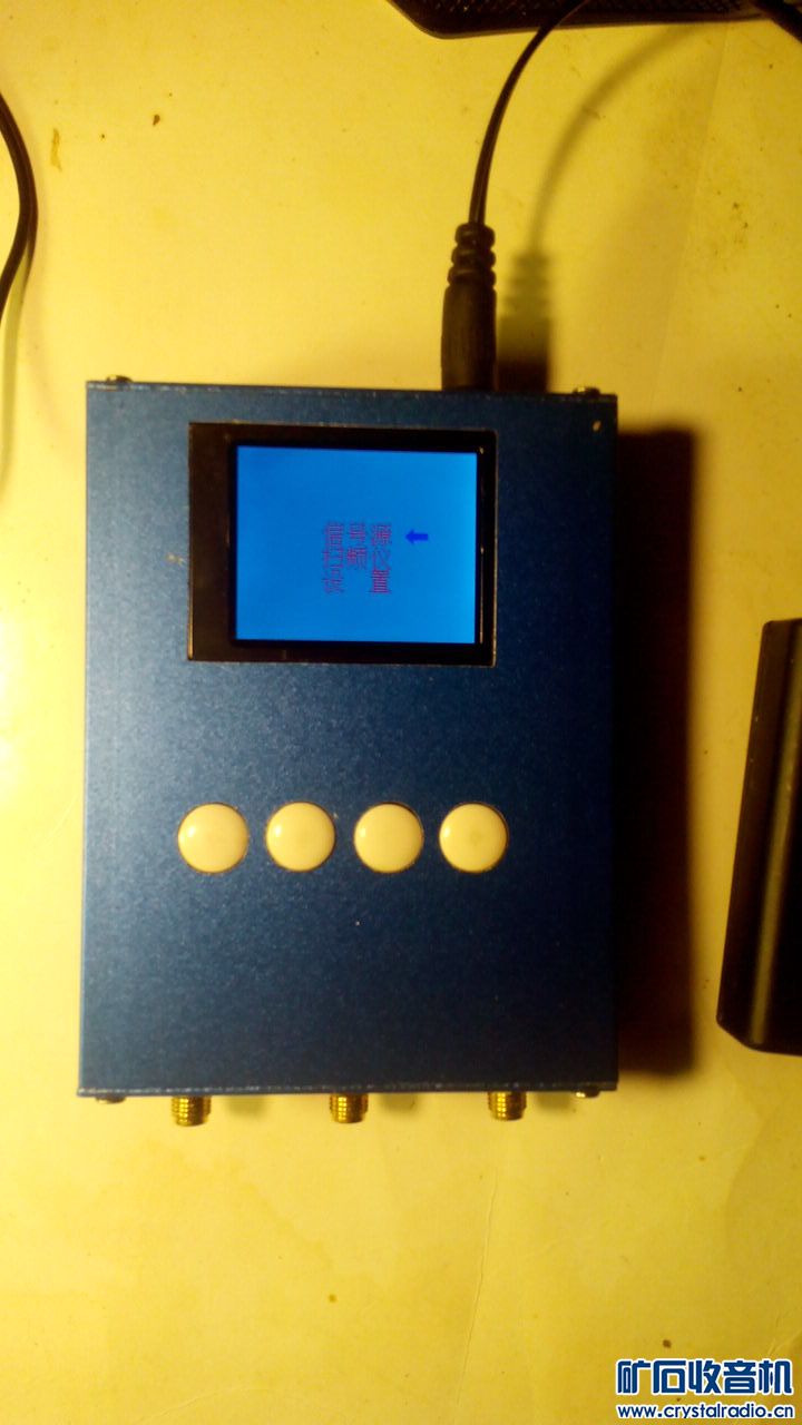

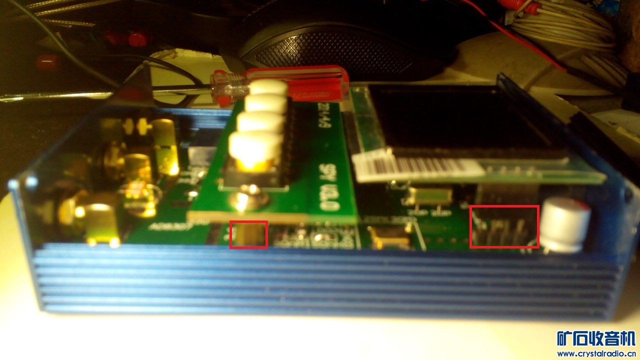

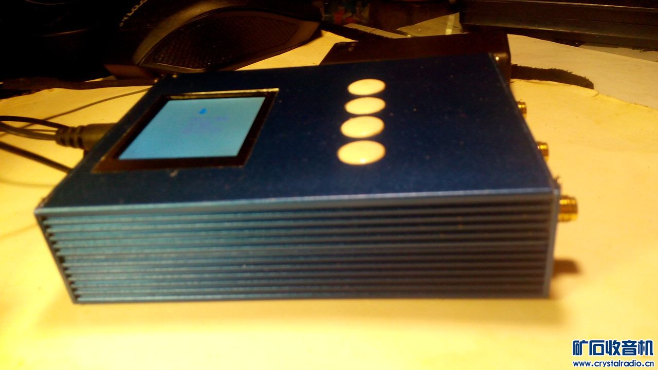

去年从神鸡老师那里得到一台扫频仪,最近才完成外壳装配。原先神鸡老师推荐的外壳是一体的,扫频仪装入有点麻烦,后来在网上搜索了一种分体的,就买了一个,只是厚度簿了点,是26mm,只能把扫频仪稍微动了点手术,才比较完美。
由于外壳的厚度比扫频仪的厚度小,只能把显示屏的插脚剪短2mm,按键板的插脚和固定螺柱都修短2mm,才能正好装入。
