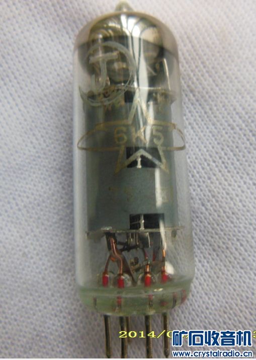

我想搞个收音机,今天找零件,发现有个曙光产6K5,我查不到参数,特此求问,有朋友知道不?请告知,致谢。
发表于 2014-3-27 17:52:46 来自手机 |
与6K4特性一样。只是第三栅和阴极不在管内相连。因此可以直接代换6BA6。
谢谢告诉。
那就是与6K7完全形同?
发表于 2014-3-27 19:24:34 来自手机 |
6K7又是一种,跨导比4、5要高一些,用在222-1收信机高放级

此6K5不是楼主所说6K5,是外国的6K5,是三极管。楼主所说6K5是国产五极管。

今天找了唯一 一只6K5正好直接代换6BA6,比6K4好多了,信号指示强多了。
