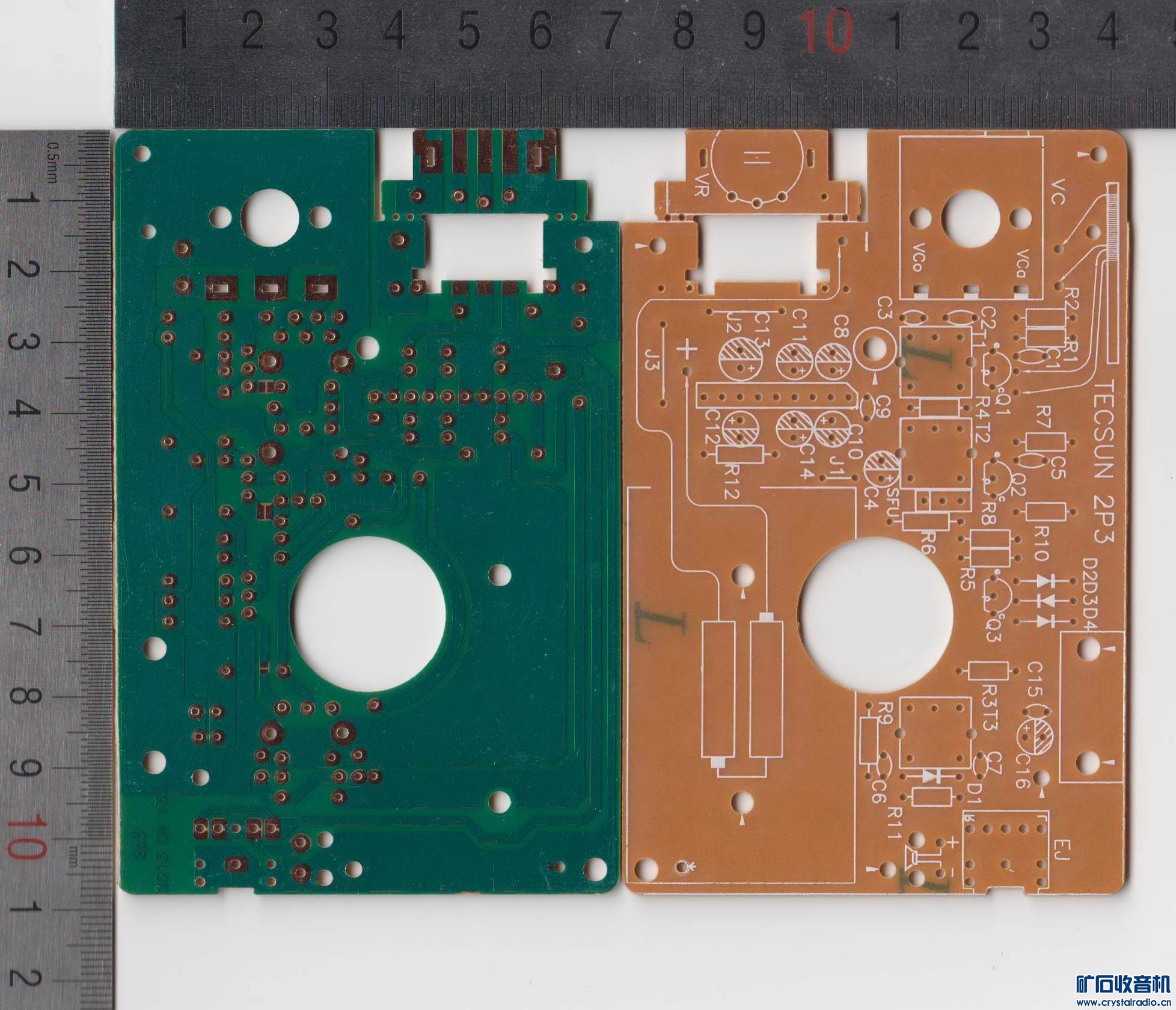

发一张德生2P3电路板的扫描件。改装的时候需要重新制板,前面部分可以不变,只修改功放部分。方便重新制板。图片经过压缩裁剪,可能不够清晰。可以下载附件文件解压,尺寸很大。
有朋友说不能解压文件,请下载文件后改一下其中一个文件的名字:
德生2P3印刷板扫描件02.zip 这个文件,下载后把这个文件名改成 德生2P3印刷板扫描件.z01
然后解压就可以了
德生2P3印刷板扫描件.zip (208.1 KB, 下载次数: 607)
德生2P3印刷板扫描件02.zip (300 KB, 下载次数: 628)

楼主,您的2P3制作完了没有???效果如何?
 楼主| 发表于 2014-3-27 17:24:10 | 显示全部楼层
安装好了。但手头没有无感螺丝刀统调。等过一段时间又心血来潮时再慢慢折腾吧。
我在广东,白天只收到一个中央台,声音很洪量,在拨盘刻度的7~8这个位置。其他台的声音太小了,耳朵趴在喇叭上听,台的数量倒是不少。
昨晚打开听了一下,发现在在拨盘刻度16位置收到一个海峡对岸的电台,声音也是很洪亮,其他台的声音还是小。

可以直接下载这个文件,在保持清晰度的情况下,把没用部分裁剪掉了

我也没有无感螺丝刀,我用竹子的筷子把前面用美工刀削出螺丝刀的模样使用,效果也是很好的!建议坛友,您也试一试!
发表于 2014-3-27 22:38:54 | 显示全部楼层
    该机的灵敏度不错。但个人感觉改进后的版本(第二版)不如第一版的好,第一版的声音比较柔和,后一版的声音发尖,第一批次的和第二批次灵敏度均可以达到0.4MV/M。(单环天线测量)。
