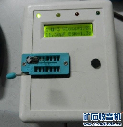

感谢一乐zhqsoft 兄弟送的PCB,经过狗狗童鞋不厌其烦的讲解,晶体管测试仪终于做好了,
5%电阻,精度差点,可对我来说够用了,尤其这稳压管测试功能,更实用些。

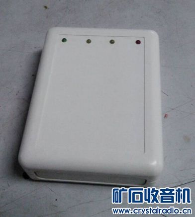

壳子取自自己早些时候做的移动电源,在隔壁坛没出掉,直接拆壳子,A面有4个小洞

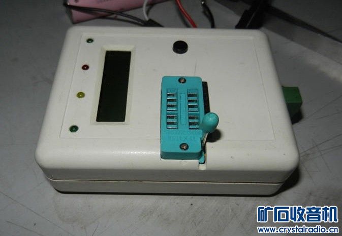

首先电钻打孔,板锉修整,过程枯燥,先把主要的孔开出来,还要把以前整掉的固定脚粘回去,要不PCB木法固定。
PCB要小修一下,要不下面B壳处空间放不下电池了。在别的壳上拆了个档板,打好充电孔和高压输出孔,
接下来是工作开关,工作指示灯高压指示灯什么的都用原来的孔,要不还得补上,充电灯也没用双色LED,从左向右依次为工作,高压,充电,充满指示灯,
装上看一下,定位尚可,成功点亮。

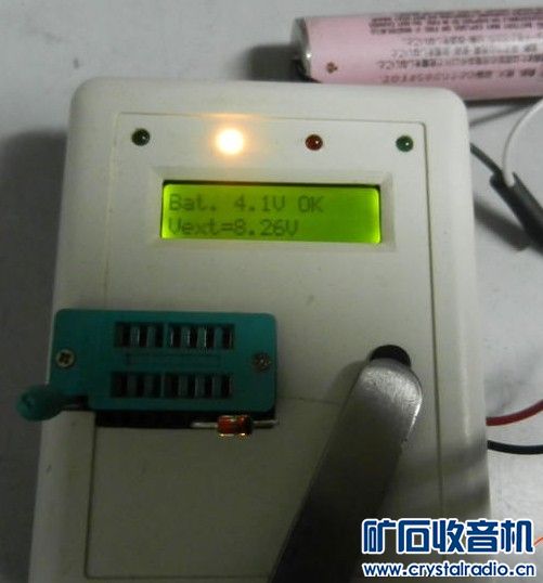

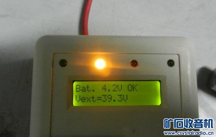

稳压管测试,高压部分只能输出39V,不过平时用用够了,8.3V的稳压管,有一点误差,测个大概
木有了,同时感谢一下一乐fujiachun版主对程序的编译及电路的改进。新人出来混场子,啥时候能脱离新人队伍……发个贴都受限制……

请问楼主这个测量范围多大?能测试大功率晶体管吗
可惜不能外接示波器

 楼主| 发表于 2014-3-28 23:08:09 | 显示全部楼层
可惜不能外接示波器
可测试电阻,电容,电感,电容ESR,稳压二极管.单向、双向可控硅.发光二极管
自动检测PNP和NPN管,N、P沟道MOSFET,JFET,
二极管,双二极管,晶闸管,可控硅。
