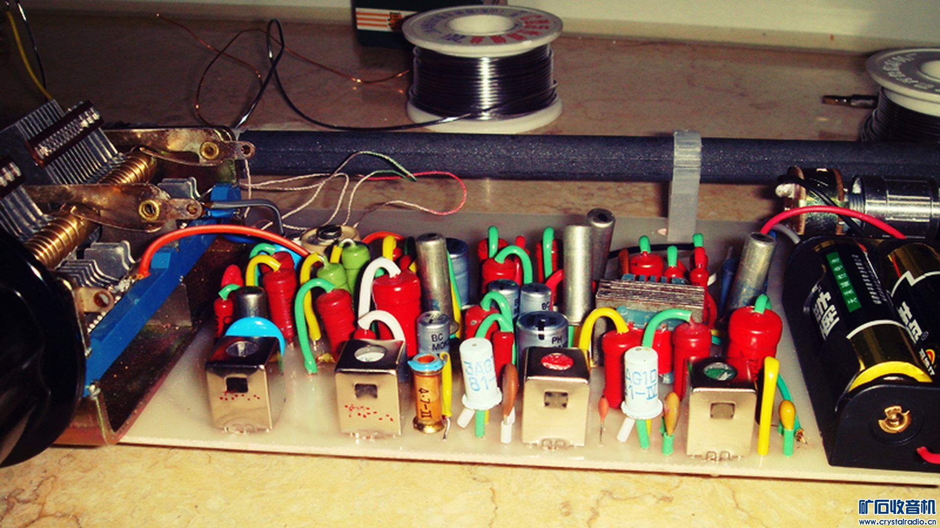

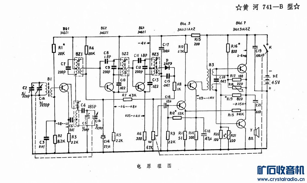

一直想做个好点的超外差机,觉得黄河741电路挺成熟,于是参考该电路做了这架收音机。从备料到制版,焊接调试断断续续用了一个星期吧,基本都是下班回家后弄得。通电后只有沙沙声,镊子碰各级管子管脚都有咯咯声,测变频管发射极电压,原图要求0.8-1.1V,实测2.7V,调整R1定在0.9V。BG2BG3发射极电流测试均在原图范围内,未作调整,还有C17负极4V,还有那个2-6mA的电流都已调整在范围内。收音效果如视频所示,现在想请教的是,我手头没有270P的双联啊,用了个365P/20P的四联(两联FM),中国之声540KHz,空连要旋转出大约45度才收到,高端的良友电台好像声音很轻(1566KHz),是不是应该调整某几个电容的容量才行?后面的统调啥的按一般教材上讲的那样就可以了是吧?
顺便发几张机机的照片

发表于 2014-3-26 20:42:17 | 显示全部楼层
用360p空气连的话,需要改振荡线圈
找个250/290差容双联吧,稍微调整270振荡线圈磁帽就能通用了
发表于 2014-3-26 20:50:02 | 显示全部楼层
243B薄膜双联是270p等容的,带四个小微调电容
443BF薄膜四连的调幅部分也是270p等容的
 楼主| 发表于 2014-3-26 21:09:24 | 显示全部楼层
可达 发表于 2014-3-26 20:42
用360p空气连的话,需要改振荡线圈
250/290空连我倒是也有,有没有不换空气电容的方法,这空气四联放着一直没用,这次想用上
发表于 2014-3-26 21:15:22 | 显示全部楼层
不匹配 不行的,

 楼主| 发表于 2014-3-26 21:26:12 | 显示全部楼层
枫丹白露 发表于 2014-3-26 21:15
不匹配 不行的,
不行就把365P的空连的铝片掰去几片吧!掰几片能到270左右?

发表于 2014-3-26 21:40:05 来自手机 | 显示全部楼层
掰片就白瞎这个崭新的空气四连了。两组360p都串连一个电容试试
 楼主| 发表于 2014-3-26 21:52:01 | 显示全部楼层
也是啊,看了看下不去手。。。。刚才从后往前调整了三个中周,现在电台密密麻麻,弱台声音也很大了,强台已经震耳。之前收到的那个微弱电台不是香港良友电台。。。看来高端还没覆盖到。我再调整下覆盖。
