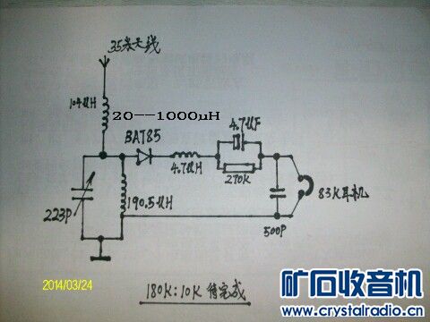

做了一个低q矿石机
 楼主| 发表于 2014-3-24 15:23:40 来自手机 | 显示全部楼层
qing3 发表于 2014-3-24 14:23
能收这样多的台  出口水了
其实0.5单股线q值不会高。这台机只是有点取巧,本地700KHZ以下基本沒什么电台可接收所以机器做成700-1300的频率线圈用线总长度变小了很多减小了线阻与线圈的分布电容。再用尽量合理的多柱绕花篮再减低分布电容,本线圈直径 65Mm却用上了十五柱內圈与外圈的间距取4mm。这样一来q会有所提高,可能达到400q。低q线圈尽量不用抽头来提高有载q和灵敏度。检波管选中等RD的来用,天线入端平衡线圈筒口不会有抵消损耗。调谐连动定片与线圈接头的两连接线尽量分开减小分布电容。元牛件件离开调谐组件一定距离。阻断直流和高频残余成份的班尼和小电感小不了最后是天线。中波50米长以下天线显容性,以往多在天线输入处串一只小值电容另容性减半后来发现串电感的效率好更高。
 楼主| 发表于 2014-3-24 17:11:57 来自手机 | 显示全部楼层
长天线1uA电流拿矿机跑上四楼不用天地线可接收到中国之声和珠江电台两个強台花篮小也可无天地线。
发表于 2014-3-24 17:46:37 | 显示全部楼层
et23v 发表于 2014-3-24 15:23
其实0.5单股线q值不会高。这台机只是有点取巧,本地700KHZ以下基本沒什么电台可接收所以机器做成700-1300 ...
楼主试一下装个可变电感试试,会有收获。
 楼主| 发表于 2014-3-24 19:50:05 来自手机 | 显示全部楼层
hhyy99 发表于 2014-3-24 17:46
楼主试一下装个可变电感试试,会有收获。
版主说的那个天调电感?我在玩短波机时用过电感加大频带会向低处跑,中波机不知会不会出现,有空做个接在外面试试。

沒有定量仪器测量唯有一步步听着改,LC滤波最后改成47uH和20p。听音通频带灵敏度都好了点下午绕210k:83k:300微型牛配上
 楼主| 发表于 2014-3-27 02:07:50 来自手机 | 显示全部楼层
今晚用270股小蜂房单回路与低q单回路pK两台机蜂房离天线头一尺外小蜂房接收到3个台低q机接收到一个台。无天地线收听蜂房比低q机响,选择性两台机差不多,灵敏度与效率相对高q的蜂房胜出。高q不败。花篮能无天地收听很大情度得益于特高阻耳机。太微弱的电台用特高阻耳机可以听到但配`变压器后其损耗比微弱的信号大听不到了,要用变压器也能听弱台只有提高q提高矿机输出效率对衡变压器带耒的损耗。
