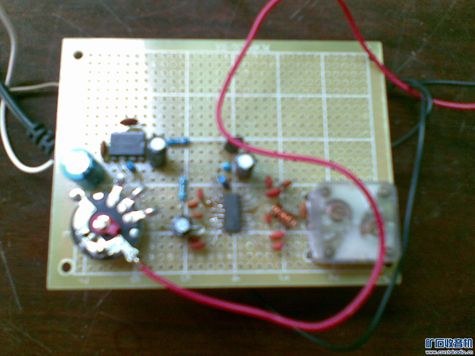

发表于 2014-3-20 22:32:57 | 显示全部楼层 |阅读模式
TDA7010做的

发表于 2014-3-21 08:27:12 | 显示全部楼层
调谐和震荡部分最好焊在板上,连线长了震荡不稳定。

发表于 2014-3-21 12:29:58 | 显示全部楼层
感谢楼主分享成功的喜悦。
希望楼主分享一下电路图,让我等初学者坛友了解一下详情。我对单片收音机不熟悉,没看到可变电容,难道是通过微调电容和微调电感来选台的?或者TDA7010是电调的,但是没看到变容二极管啊?
不知该机器的效果如何?另外,低放部分好像用的是2822,你用的双联电位器,立体声耳放绝对没压力。想问一下TDA7010支持双声道解码吗?
不知TDA7010有没有DIP直插封装,如果用采用直插式的,可以省掉转接线路板,在性能上应该会有改进。或者干脆做个PCB把。
祝早日定型,建鸡窝,发布全球限量版、自用级别的产品! 定型入窝的时候,建议用小点儿的双联拨盘电位器,TDA7010若可用直插的,板子可以裁小一点。最后,再争取增加上数显的电路,哈哈!

 楼主| 发表于 2014-6-13 14:06:03 | 显示全部楼层
出声了 ,用的微调电容,灵敏度还可以 ,用这个接收 做个发射来做对讲机的 但是只收到广播我做的发射收不到,我知道是频率不对 但是那个调谐LC参数一直调不好,7010只有贴片 板子空得一边就是原计划留给发射的。
