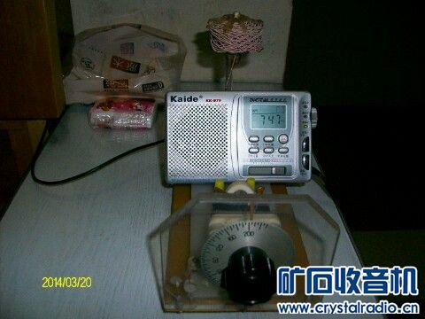

今日收到李版的矿石与管也听听传说中的红锌矿。先测测三个检波管做做准备。特叫BAT85,1N34也入列。由高RD到低RD数值排列见下图。几个检波管上在我的机上表现。BAT85最响最差选择性与灵敏度。1N34对本机最匹配,强台响弱台大声灵敏度高选择性好。那个1.2MRD的表现上机强弱台都不很响,选择性很好,灵敏度不高,调谐强台时有瞬间阻塞无声的现象。分析可能RD过大与调谐回路失配有关,RD越大要求的开启电压越高要想得到高电开启检波管调谐回路的品质因数要够好天线能量要充足。我的天线离地六米长35米可以了。调谐回路线圈q值还不理想。7M的那两个管并联上机只能收到几个强台。高RD管要用上要做一台高q矿机!!!!

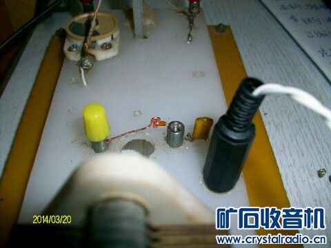

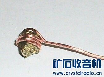

    玩矿石用了三种触针其中一种是0.75平方线芯镀了象铬一样的金属表面不知是什么材质泛光的亮但不是镀银,一些高温芯也是这个镀层,也不是镀锡,这种触针表现很好。以下管它叫镀铬。下面是各种针配各种矿石的接收表现。

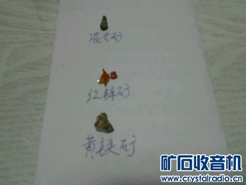

以上不同触针配矿石中红锌矿配纯铜针不错。矿石中混生矿表现很好,这矿有黄铁矿与蓝紫色矿混生,紫色的象孔雀石是硫化硅还是硅的氧化物忘了。是含硅成份,这种矿用金属触针时找点易收台多用镀铬针很好。

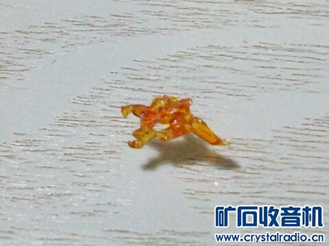

              用长大的红锌矿晶束用其晶尖做成的触针不用找灵敏点轻触金属平面就响很大声收台多效果很好,用这针与黄铁矿划混生矿配合用也不用找点轻微一压就响收到的电台最多。单用此针轻触金属基板平面即响音量很大收台很多象检来自: Android客户端
 楼主| 发表于 2014-3-21 00:10:01 来自手机 | 显示全部楼层
象检波管一样效果。来自: Android客户端

混生矿做触针不好用,配黄铁矿也不好。
     下面上些试听过程图片。红锌矿晶束针我特地收臧了。来自: Android客户端

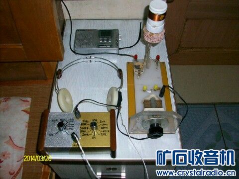

来张全家福,还有一台几十元的收音机配上矿机使用身价十倍,弱台变強台选择性上档次,背景噪声底噪一扫而空,灵敏度大大提高。来自: Android客户端

红锌矿做触针很好用,用个绘图圆规索头结构的小索头把晶束底部包点溥铝片索在索头上配其它矿石可做成活动矿石。

红锌矿检波效果还真是不错的,有些时候表现的甚至是很奇妙的!
可惜红锌矿很少见,能亲身体会其妙处的机会不多!
还有更奇妙的是红锌矿负阻振荡,这个实验难度很大!

红锌矿的晶束常见最大直径和长度是多小呢?自然矿石中它检波很不懒。
发表于 2014-3-21 10:46:42 | 显示全部楼层
这个还真不知道。
发表于 2014-3-21 16:41:14 | 显示全部楼层
赞一个!试验做得太好了,从李版送的红锌矿来看,似乎都是米粒大小的晶体,大的估计难找了!很欣慰那个混和矿检波效果表现不错,那是产自江苏苏州唉!
